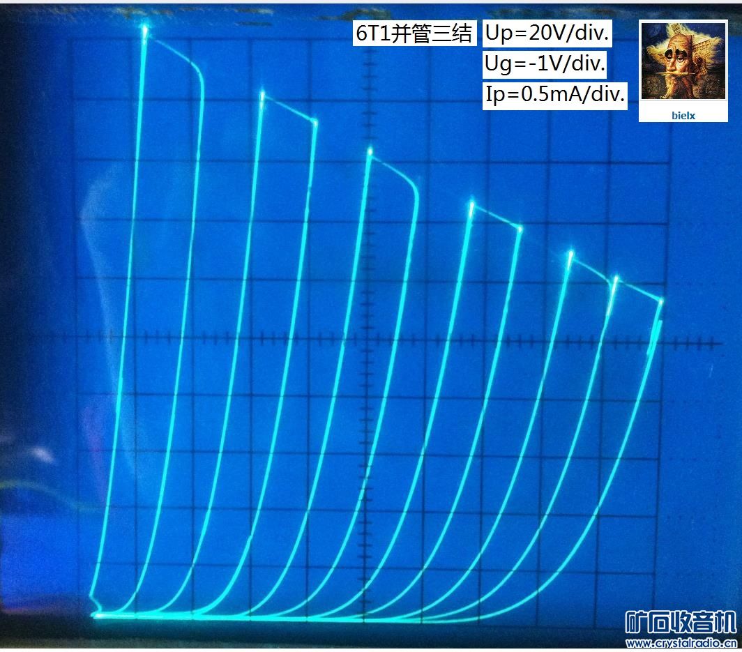

隔壁音响中国论坛的bielx(大胡子)老师测过6T1并管三结的特性曲线,线性很好。
 楼主| 发表于 2019-2-25 19:57:32 | 显示全部楼层
真是谢谢柳兄。

发表于 2019-2-25 20:07:03 | 显示全部楼层
ZHANGDESHI 发表于 2019-2-25 19:59
谢谢。目前在网上的价格就算是便宜的了。
可以用楼上所发接三曲线设计一个小功放,屏耗加帘栅差不多有8瓦,做单端理论上可以出约两瓦,玩玩亦可,6P1,6P6什么的早就玩腻了
