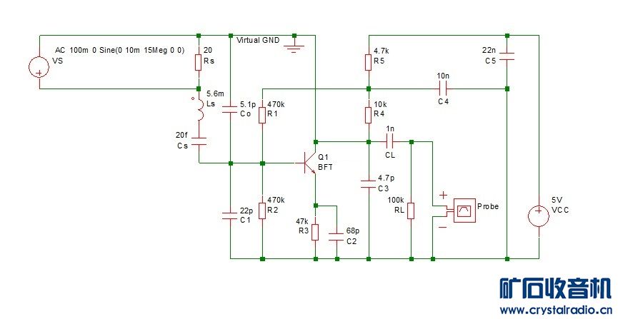

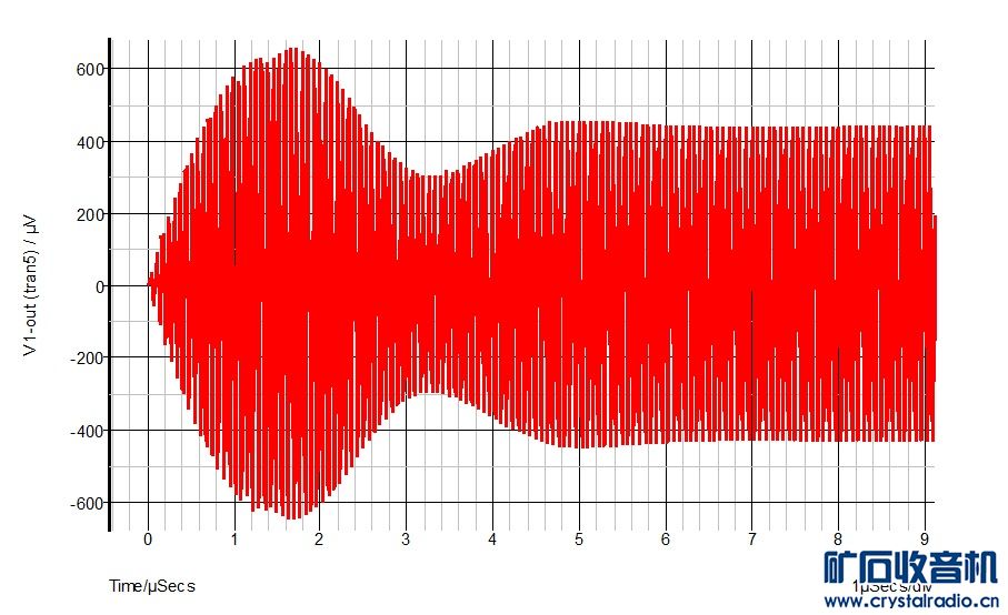

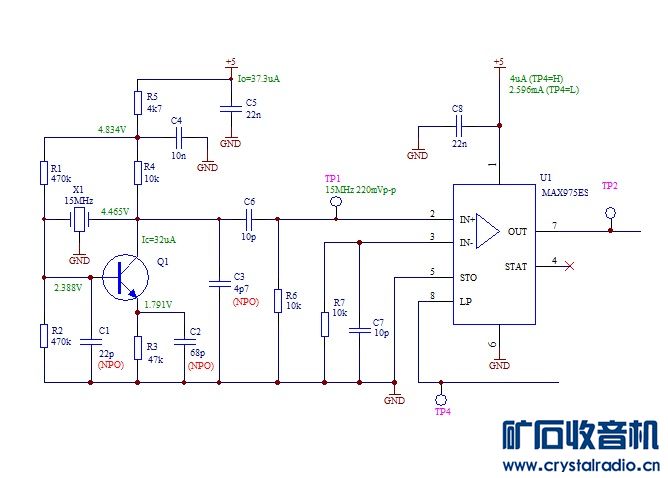

嵌入式微处理器广泛应用于各种智能电子电路中,这种电路在休眠状态时,微处理器通常使用较低频率的晶振(如:32.768kHz)来保持微功耗。一旦突发事件来到(中断申请),微处理器立刻醒来,使用较高频率的晶振(如:15MHz)进入工作。由于一般晶振的起振存在一个微秒级(如:4~8uS)的暂态过程,微处理器在这个时段很“朦胧”,在要求很高的特殊实时处理场合(如:军用的单次突发信息),信息的处理会不可预估的不完整、丢失或出错。单纯用软件的方式是不能高效地解决这个问题的,这也是系统工程师最为头痛的问题之一。本实验传承《矿坛》“较真”的作风,用硬件的方式试验一个微功耗15MHz外配振荡器,让微处理器突然醒来时能够“立刻”处理信息。
1.电路图

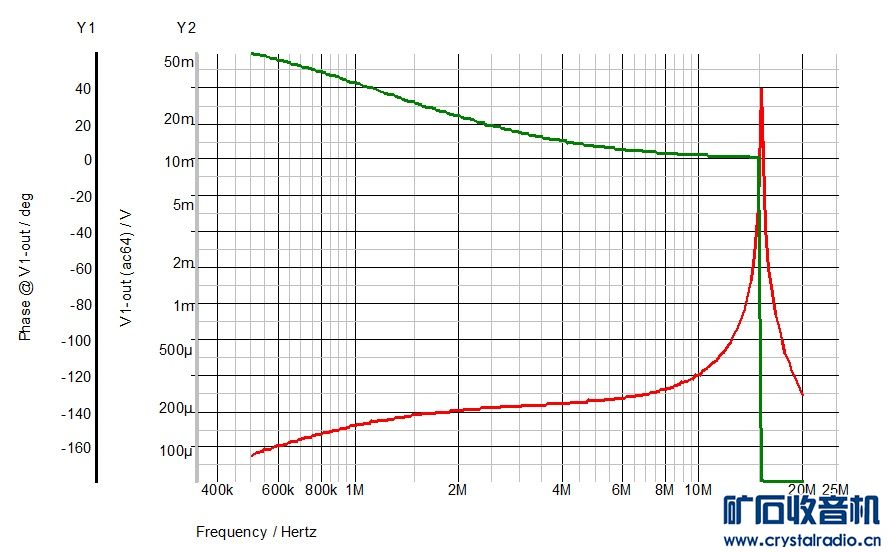

2.仿真

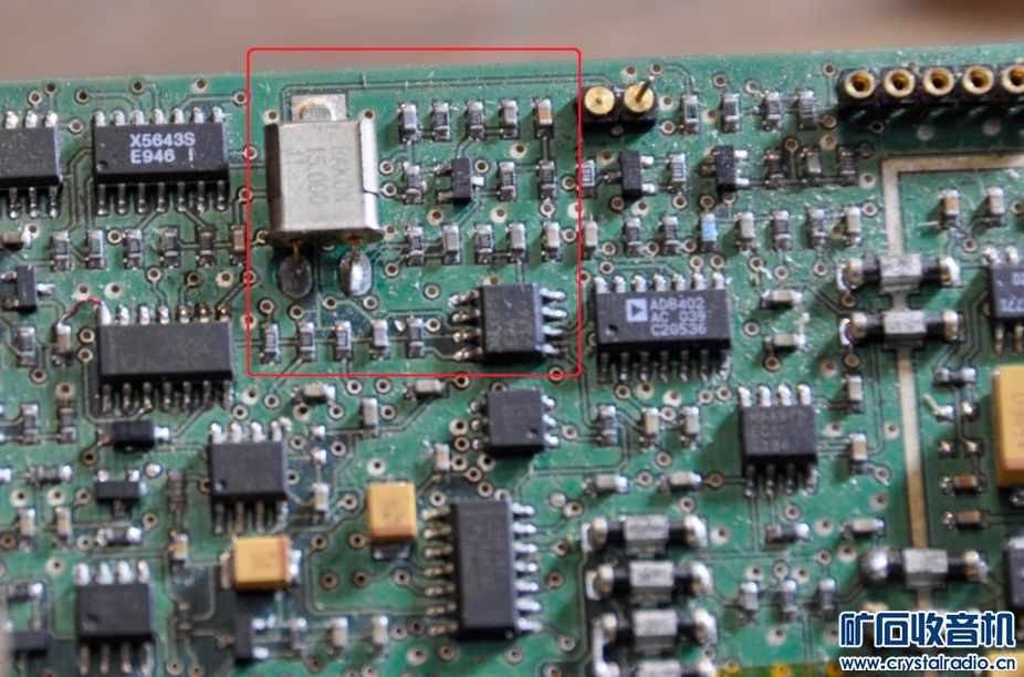

3.实物

·      工作电压::5V  (兼容3.3V)
·      工作电流:12.8mA (休眠:42uA)
·      输出频率:15MHz
·      输出信号:高电平4.9V,低电平0.2V
                         上升 5ns,下降6nS
                         占空比45%  :55%
·      休眠信号: H = 休眠,L = 工作
·      频率稳定性:优于±100ppm
·      老化:优于±3ppm
·      工作温度:-10° ~ +60°C

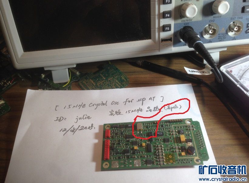

发表于 2019-2-24 22:46:36 来自手机 | 显示全部楼层
缺少作品与写有完成日期、本人ID,参赛作品名称的纸条的照片,参见审核通过的作品。
请赶快补充,越快越好!

TP4=L时候,TP2输出的脉冲宽度最窄在什么范围,有可能小于10ns?
发表于 2019-9-9 17:48:26 | 显示全部楼层
才疏学浅 没怎么看懂  两部分加起来有40多uA的静态 为何不让芯片配置内部rc一直再工作的方式呢那样会更省电的啊 醒来会不会打盹还真的没试过。 不过也顶下这个帖子 必然开了一个新的视野
