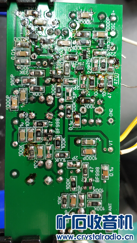

【参赛】四联PLL电调调频收音电路

高频头工作电流达50mA左右吧?

 楼主| 发表于 2019-5-31 14:29:59 | 显示全部楼层
chenang39 发表于 2019-5-30 18:05
朋友画了一片,四联统调不容易。
先用信号发生器输出87M,将锁相环设置在87M接收上。用数字频谱仪监测每一节的幅度进行调整LC参数到最高。调好后再用矢量网络分析仪微调高放电路的S12参数。调好后再用信号发生器、频谱仪查看各级信号。调试这个很简单的。主要是仪器熟悉和电路参数要熟悉。
发表于 2019-6-12 14:15:41 | 显示全部楼层
SCH和Layout很规范很赞,LZ是业内人士吧?
前放使用的双栅放大电路,有没有推荐的参考书籍呢。
中周的设计制作也是。表示非常感兴趣

发表于 2019-7-21 11:58:26 | 显示全部楼层
双中周自已绕的吗?能送2个来玩一下不?要不你上传一下你双中周调中周1和中周2的视频来给我看一下啊,
