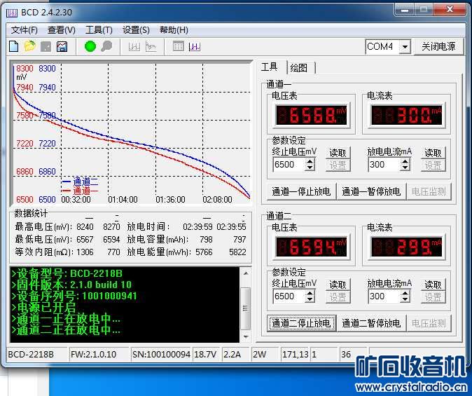

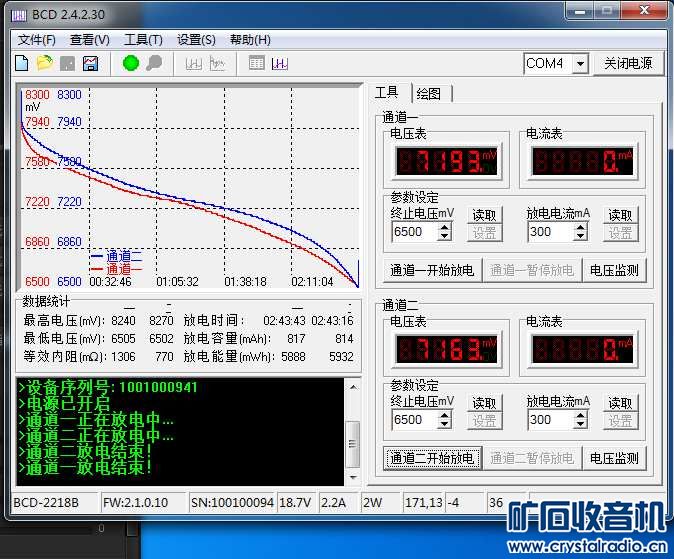

索尼微单相机使用中发现个别锂电池使用时间太短,检测一下发现有一只容量只剩下20%,淘汰了,其它都在60%以上,勉强留用。
放电电压下降还是比较均匀,估计相机中的电量显示就是这样检测的。
设置了放电终止电压,会自动断开放电。

串口外接的电池容量测试仪,2011年的。
