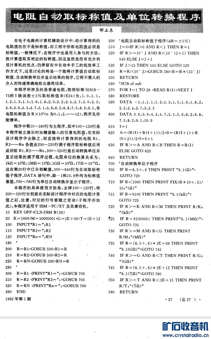

【分享】文章“电阻自动取标称值及单位转换程序”里的代码是用的什么程序语言编的?
发表于 2019-2-22 16:58:00 | 显示全部楼层 |阅读模式
【分享】《无线电》杂志里的文章“电阻自动取标称值及单位转换程序”里面的程序代码是用的什么程序语言编的程序?把文章里的程序语言输入后,保存为什么扩展名的文件才能在电脑上正常使用?
发表于 2019-2-22 17:04:28 | 显示全部楼层
古老的 BASIC。
 楼主| 发表于 2019-2-22 17:38:13 来自手机 | 显示全部楼层
还有把文章里的程序语言输入后,保存为什么扩展名的文件才能在电脑上正常使用?
发表于 2019-2-22 22:31:14 来自手机 | 显示全部楼层
这资料是92年,那电脑一般就是286、386,操作系统就是DOS,或Windows 3.2。Basic属于当时一种比较简单的编程,27年过去了,现在很少有人用,程序需要的运行编译器更是难寻,即使找到现在电脑也够呛能兼容。如实在想玩,建议找台20多年前爷爷级别的老电脑。
发表于 2019-2-24 10:22:26 | 显示全部楼层
这个用处不大,要能自动选择单1电阻或二电阻并联最佳逼近目标值就实用了。
发表于 2019-3-3 15:38:36 | 显示全部楼层
最简单的还是看懂后用Excel做一个
