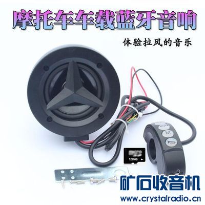

如题,是我岳父的车子,老爷子喜欢开车的时候听音乐或者广播,年级大了又不好开汽车了,所以我想給她的摩托车加个磁带车机音响让她老入家外出的时候能听音乐,但问了百度说如果用摩托车自带的电源功率不够摩托车容易死活,请问托加装磁带车机是不是要用大号电源才可以啊
有一款神器,推荐给你。
摩托车音响改装带蓝牙迷你插卡式mp3低音炮12V车载电动车音响喇叭
功率才10W,电流也就1.5A,一般听听应该可以了,对摩托车的电瓶适用性很好。可以听收音机,可以插卡,可以蓝牙连接手机。
