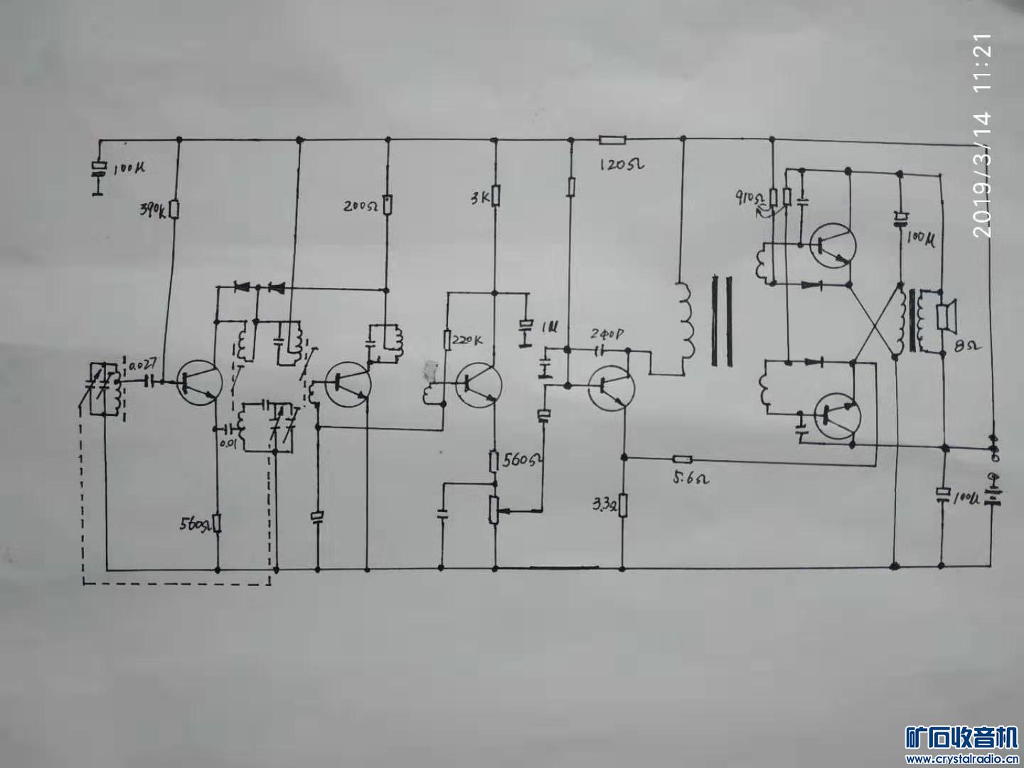

哪位大师有郑州星源757收音机电路图

发表于 2019-3-9 00:28:07 | 显示全部楼层
爱因斯坦爱做梦 发表于 2019-3-8 11:46
谢谢!上传有限无法高清
我没有找到这个收音机的线路图,就按你给出的底板接线图,画一张电原理图给你。因事情多,两天后发给你。

发表于 2019-3-12 21:26:13 | 显示全部楼层
图已画好,俺传了两天都传不上,不知为啥。等我的朋友出差回来(这个星期五之前),由他传给你。或者你给个地址邮给你。的确不好意思。

发表于 2019-3-14 14:24:11 | 显示全部楼层
图来了(这是今天上午用朋友的手机拍的): QQ图片20190314112457.jpg
图中有点错误,就是你的图中是电位器中心与地之间接的电容,我画的电容在推动三极管的基极与地衔接,与你的图不服,请改正。
