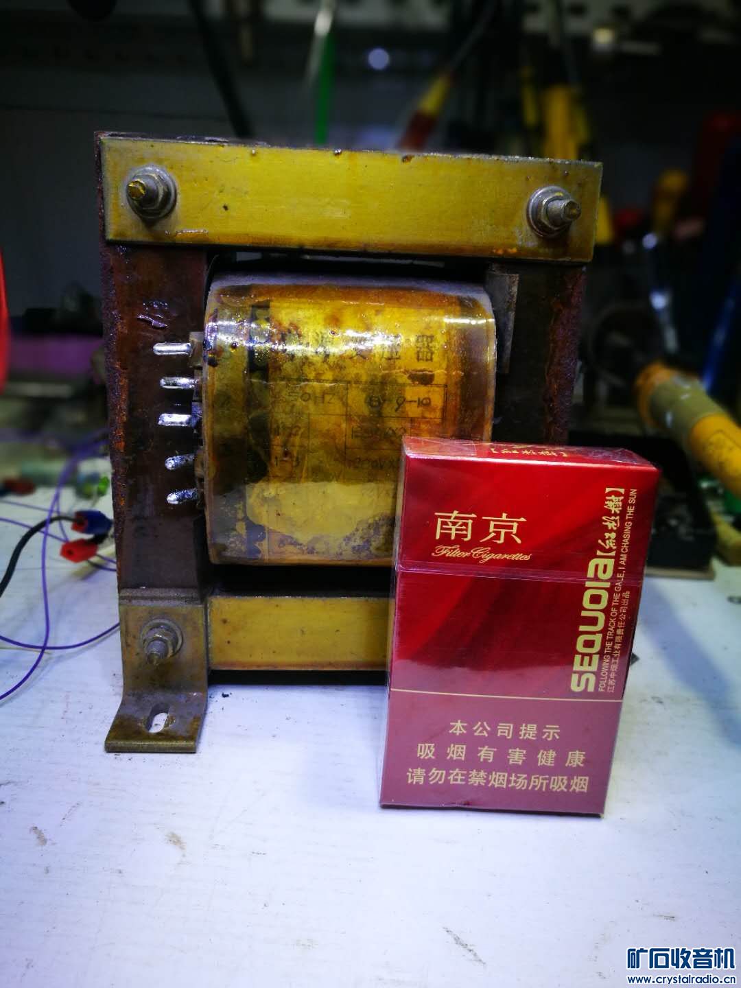

这个大变压器能做胆机吗?个头好大,电压好高!
发表于 2019-2-20 15:54:15 | 显示全部楼层 |阅读模式
实测完好

可以做805,810,845,211,813,71还可以做811等
发表于 2019-2-20 16:12:30 来自手机 | 显示全部楼层
做845     811吧,
发表于 2019-2-20 17:02:24 来自手机 | 显示全部楼层
813的胆机专用!绝对爽
 楼主| 发表于 2019-2-20 17:14:41 | 显示全部楼层
实在是太大了:高14CM,宽12CM,厚7CM
底板上还有两个和变压器配套的高压硅堆,后悔没有拆下来,明天再去拆的话估计老板得另外加钱。
 楼主| 发表于 2019-2-20 17:16:49 | 显示全部楼层

拆变压器时老板说铁板上面还有个小变压器,昨天被人拆走了。
请问这个变压器是扩音机上用得吗?

不是扩音机上面的,一般的扩音机都是推挽的电流比这个大很多

电压的确高,单位805次级就是1250伏的

是扩音机的高压变压器,3.3V-5V是供给高压指示灯用。2X250W扩音机(2-805X2管)高压变压器2X1450V,体积更大而且引出是陶瓷绝缘子。上海275X2W高压变压器2X1220V。150W扩音机用的是4X805管高压变压器2X750V比这个小。不好解释的是这里的次高压太高,除非用807推动相当于805以上的大功率管。你找找各种大功率扩音机看看对号。做胆机无意义除非你有乡间自用休假别墅。

硅堆用途不大,没有必要拆。如果不要钱,可以拆。要钱就算了。

谢谢于版讲解,这个变压器个头太大了,我也觉着业余用不着,就当个老件膜拜吧,呵呵!
