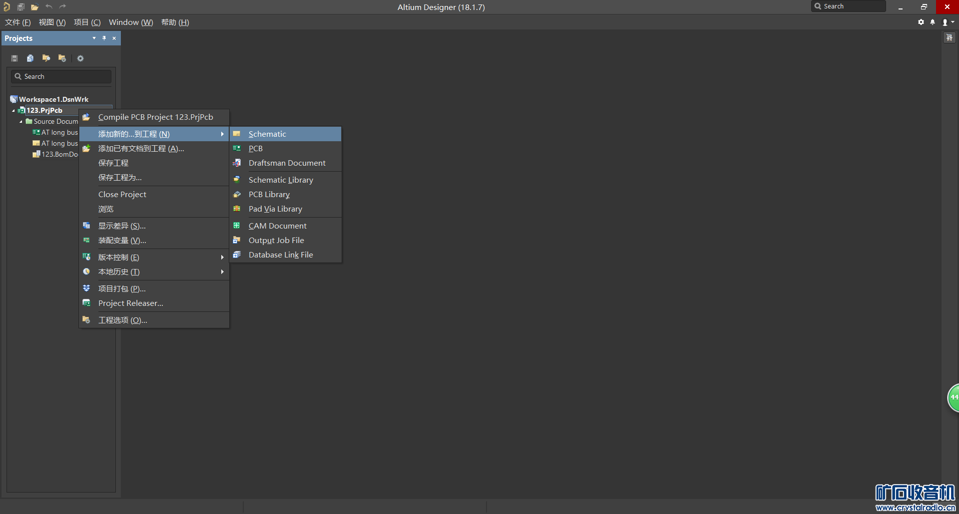

创建原理图绘图也就是画电路图
文件名上右键--添加新的...到工程--sch...完成原理图模板创建
开始绘制原理图也就是电路图

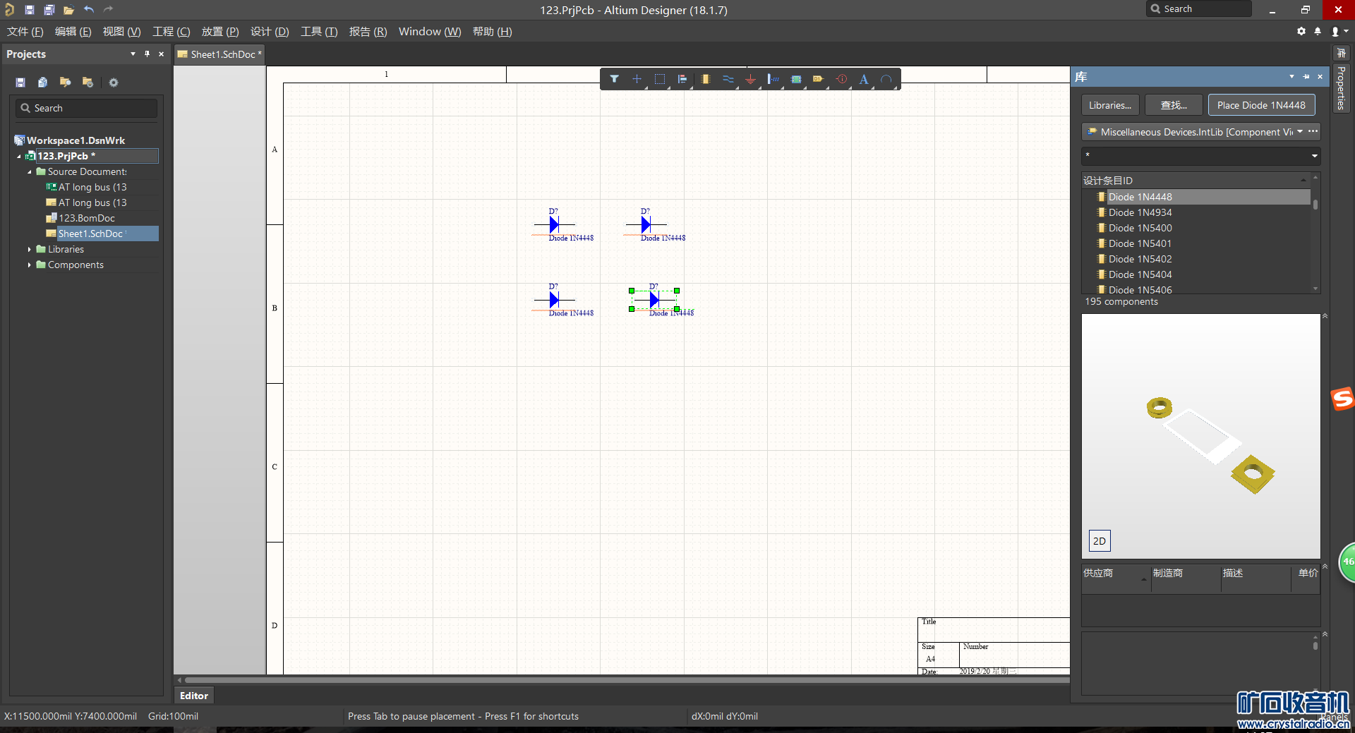

我们放四个二极管就这样放就可以啦

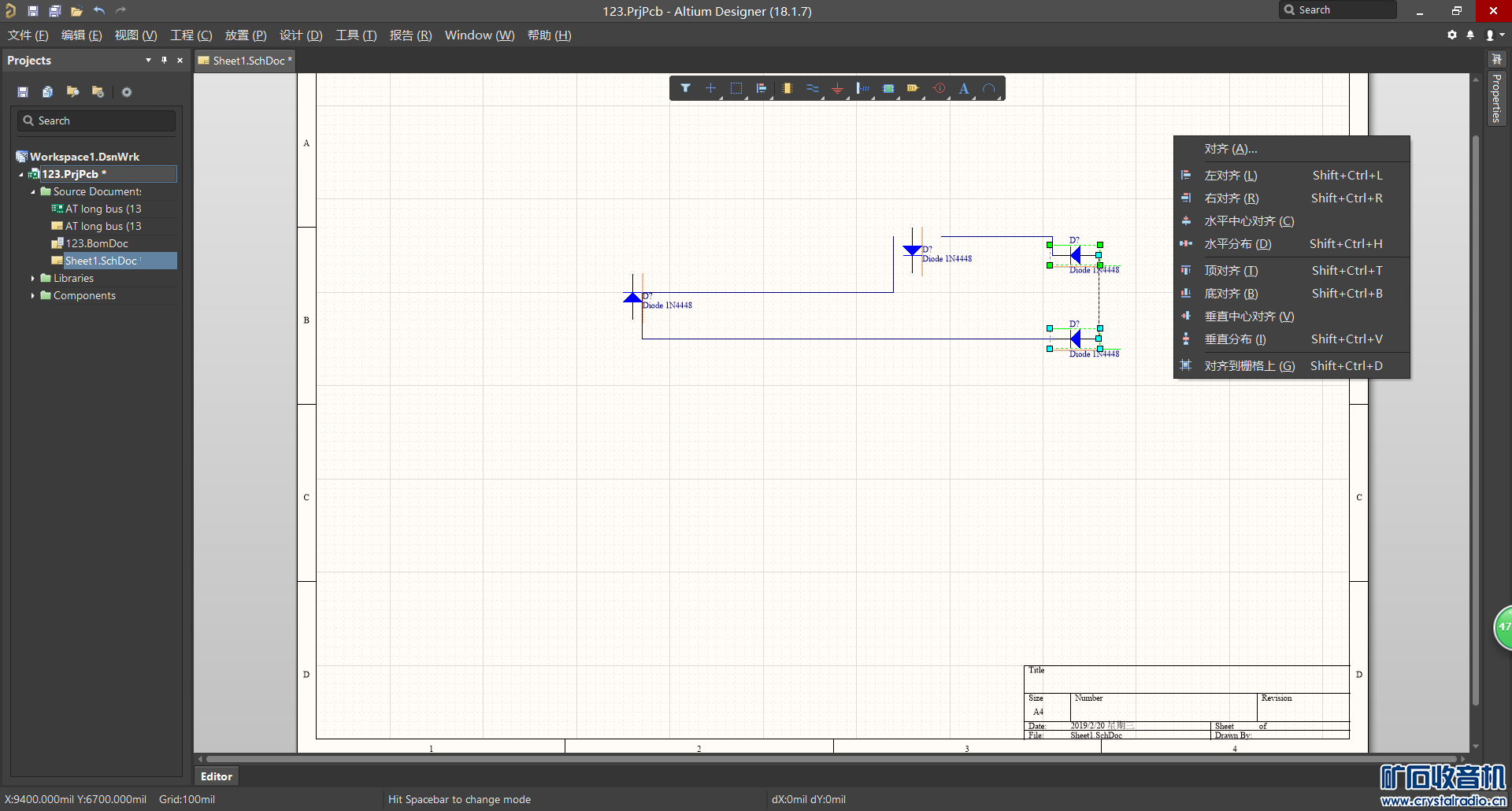

元器件旋转与对齐选中你要选装的元器件按空格 就可以了
选中你要对齐的元器件按字母      A   就可以了 随便你怎么弄都乖乖听话

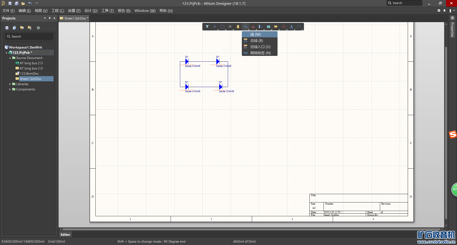

图片4.png 我们把四个二极管具有电气意义的连接起来
我门点击屏幕上方的线就可以光标变成十字把元器件连接起来就可以了不要的就点击按DELE..删除就可以了

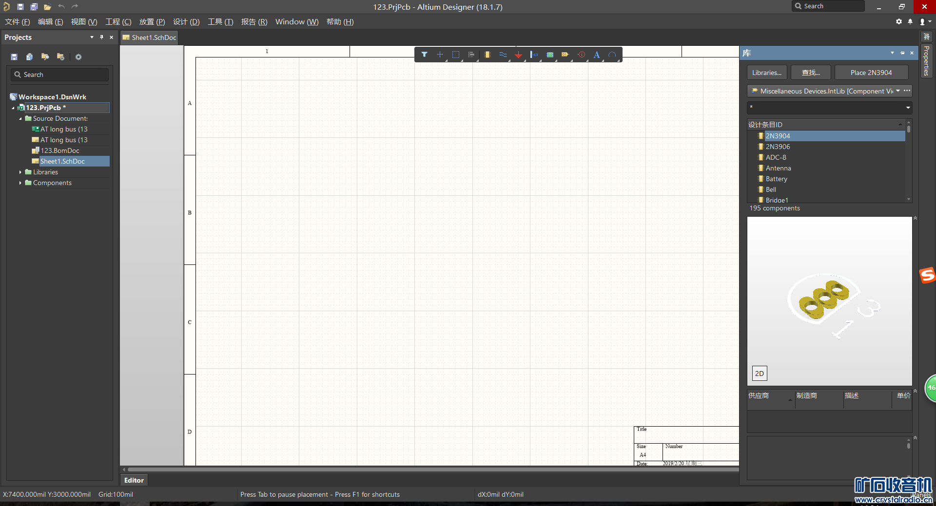

讲一下库文件
什么是库文件
库文件说白了就是原件库,我们知道世界上的元器件型号种类功能成千上万,软件自带的元器件肯定不全,这个时候我们就要使用到库文件,也就是给软件添加你要使用的元器件,库文件分两种一种是绘制原理图使用的符号库文件,例如二极管三极管电阻电容集成电路他们都有自己的符号形式,我们要添加你要使用的符号库文件,找不到的怎么办呢?两种方法我是直接去淘宝买,还有就是自己画,我不回画我就去买。还有一种库文件就是封装库文件这个很关键,是你在绘制电路板PCB时必须用到的,得到方式还是那两种,我只用第一种,那样快。
怎么添加呢 接下来的文章中会告诉你
根据每个人的习惯呢,我喜欢把库文件分开整理保存好以便使用。
如何添加库文件
so easy 库-- lib...---添加库就可以了 添加的库文件有两种一种是符号库文件另一种就是封装库文件,看你做什么就添加什么就可以了
到此结束

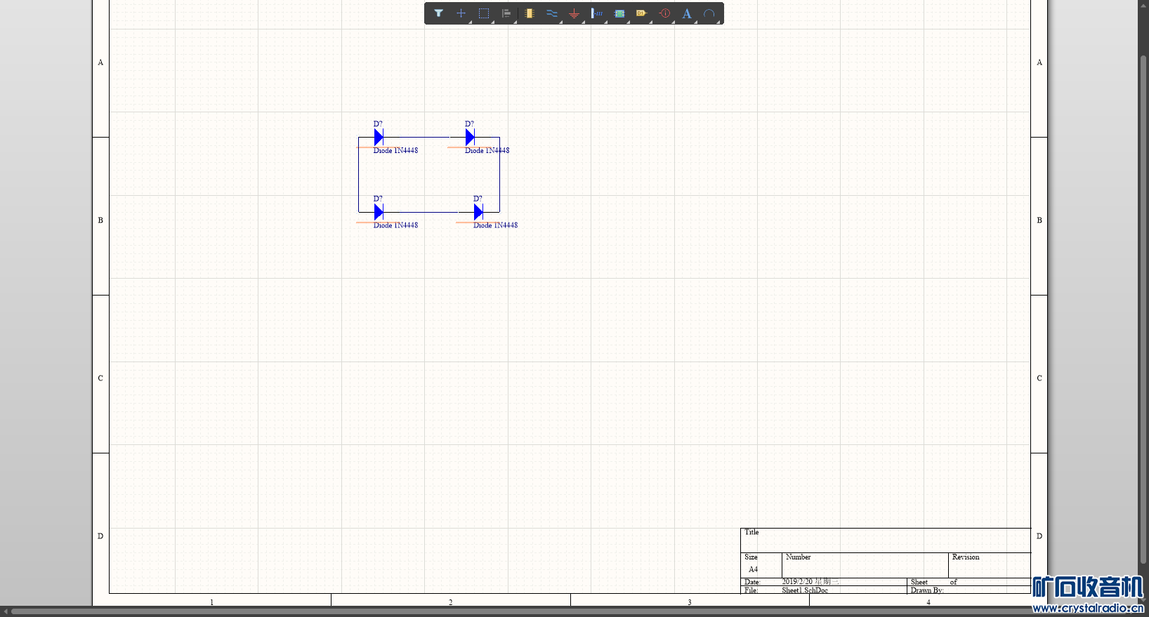

原理图电路图部分我们就是画完了可以打印了
