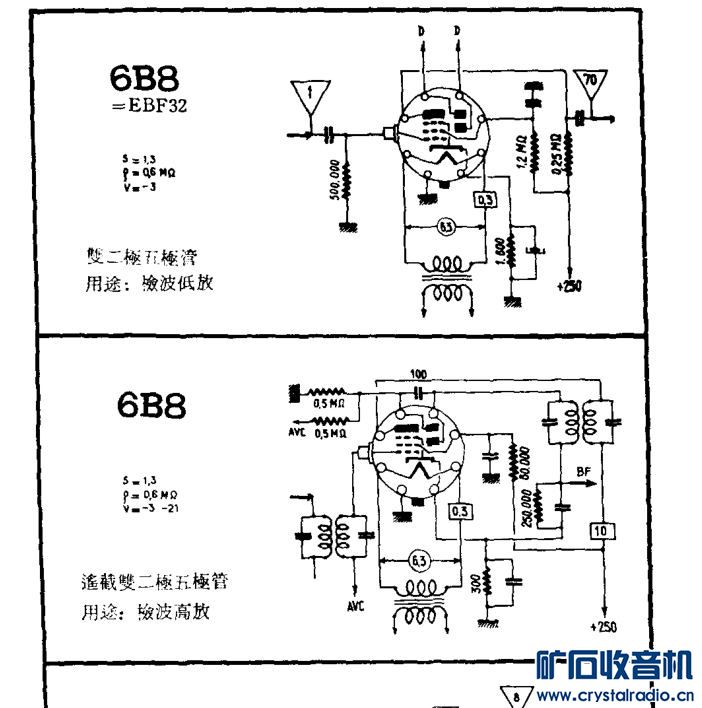

谢谢!应该就是的。感觉是用于检波和低频放大,类似6G2。我见到的6B8金属外壳,顶部有一“高压帽”,前苏联的产品,上面有“OTK”字样。谢谢啊!

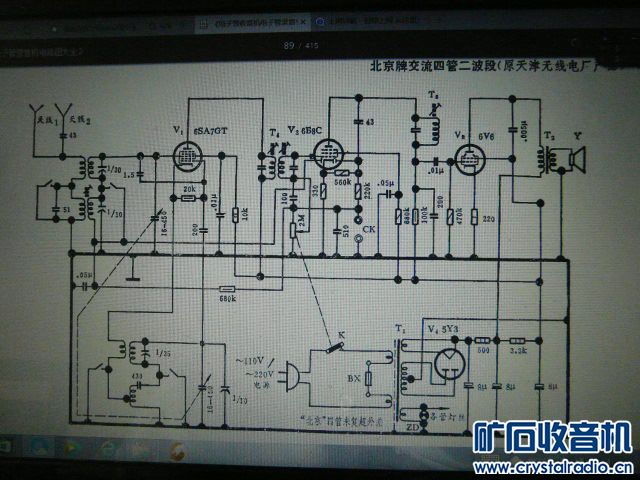

6B8是铁壳管,GT管前苏联6Б8С,国产6B8P是双二极、遥截止五极管,在超外差式收音机收音机里可以做二极检波、低放,前苏联的莫斯科人及我国的小北京收音机用于检波及中频、低频来复放大:

如果你说的是这个,可以参考一下。

下面电路是6B8P高放-功放来复放大、二极管检波电路。
《无线电》杂志曾经发表过一个6SA7GT变频、低放,6B8P中放、功放来复放大、二极管检波的二灯超外差式收音机电路。
