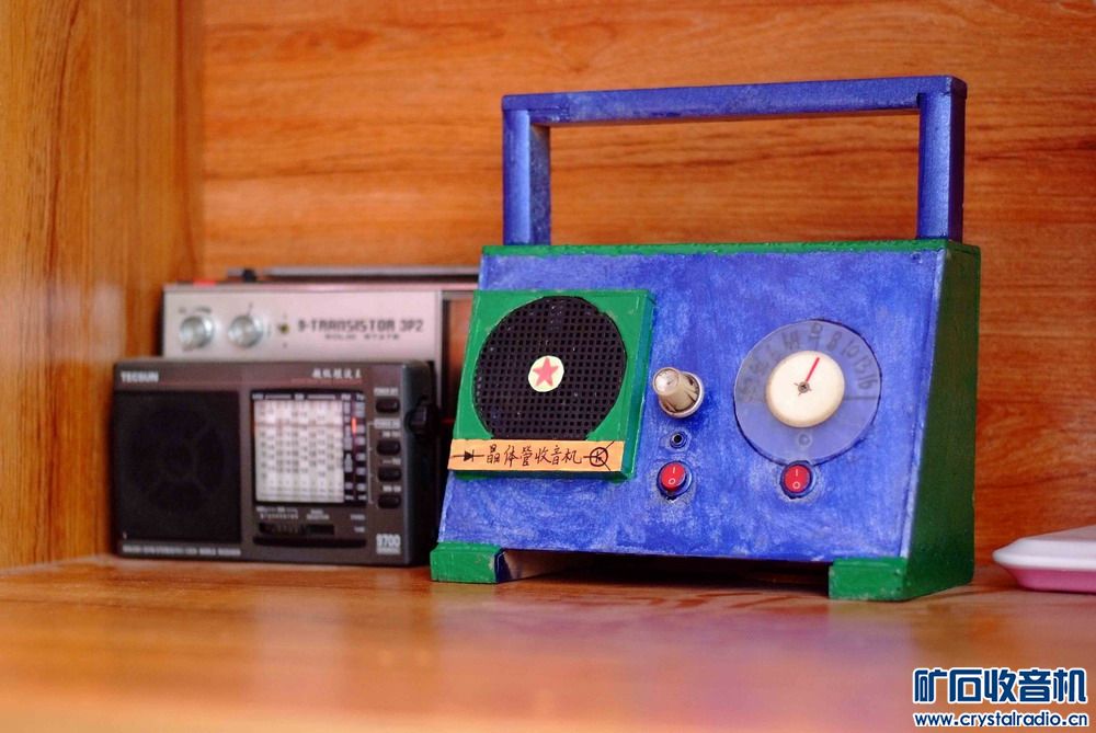

【参赛】1.5伏再生式收音机

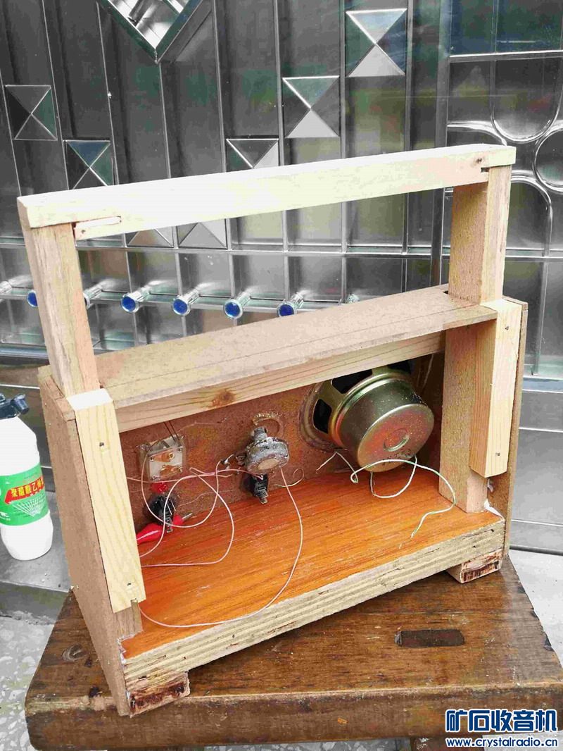

 楼主| 发表于 2019-2-20 14:28:21 | 显示全部楼层
发表于 2019-2-20 22:01:42 | 显示全部楼层
哇塞,这个电路板的使用,给了我很多的启发,我正好也准备做一个单管机,朋友,你的电路板太棒了...
发表于 2019-2-20 22:11:48 | 显示全部楼层
这是最原始的电路板制作,记得好像六十年代的少年电工一书中传授过此方法。
假如这次大赛怀古作品会加分的话,楼主的作品应该加分,预祝楼主成功。
 楼主| 发表于 2019-2-21 09:32:19 | 显示全部楼层
 楼主| 发表于 2019-2-21 09:34:03 | 显示全部楼层

发表于 2019-2-22 13:21:17 | 显示全部楼层
这种线路尽量不要放在纸皮或木板上,空气湿度大的时候机器性能不保。这线路用粗一点的铜丝做,之后把整个电路架空安装 (离开底板一点就可以)
