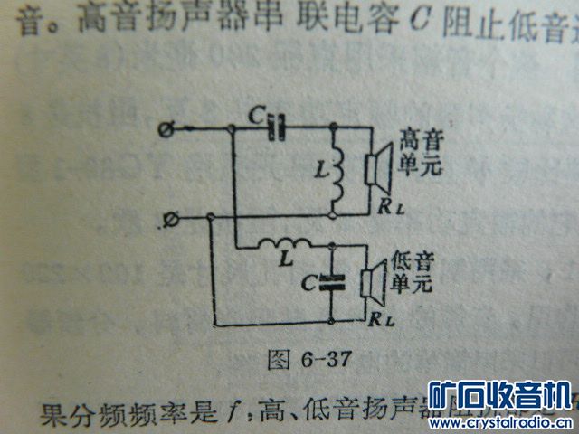

分频电容容量一般是怎么计算的啊?
发表于 2019-2-20 00:32:09 | 显示全部楼层 |阅读模式
容量大小和声音的什么有关?
发表于 2019-2-20 02:20:15 | 显示全部楼层
这个可以网搜 喇叭"音频分频器在线计算工具",把你音箱要的分频点,喇叭阻抗等数据代入,然后点击"计算"出来
发表于 2019-2-20 07:32:35 | 显示全部楼层
       应该是按分频点来计算分频电容,二分频就是一个分频点,三分频就是有两个分频点,应该能够查到分频计算公式。
发表于 2019-2-21 10:29:56 | 显示全部楼层
根据喇叭阻抗与分频点频率来计算。简单的电容分频C=159/R·f  喇叭功率8欧姆,分频点4000Hz,分频电容近似5微法。电容、电感二分频:
喇叭阻抗8欧姆,分频点2000Hz,C=1/√2·2π·fR=7微法;L=√2R/2πf=0.9豪亨。
发表于 2019-2-23 18:09:45 | 显示全部楼层
发表于 2019-2-23 20:05:53 | 显示全部楼层
http://ccs.exl.info/installation ... -calculators/#first
设计分频器的网站,直接填参数就行。
