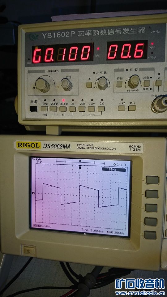

报海版,发生器15k测方波很正的,这是测牛后端波型,请看
发表于 2019-2-19 12:28:05 | 显示全部楼层
应该是频率越高,方波失真越严重。
发表于 2019-2-19 21:04:22 | 显示全部楼层
  这样波形,已经可以了。
发表于 2019-2-19 21:35:33 | 显示全部楼层
波形不错了
发表于 2019-2-21 12:57:28 | 显示全部楼层
祝贺楼主           请问,输入端方波600mv(p-p),末端输出接l8欧的喇叭,还是8欧纯阻,末端的输出电压是多少V(峰值);想知道达到满功率输出(最大不是真功率)的状态下。同频率波形能有多大的变化?  (个人观点----------玩胆机就要先测波形,后说听感)
