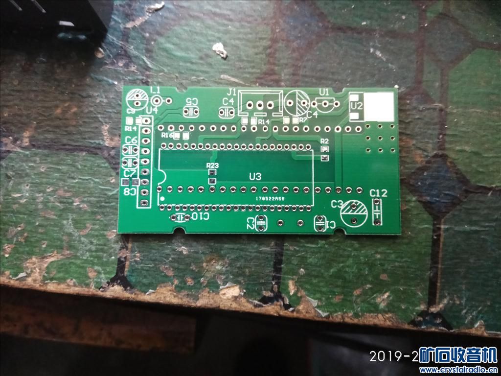

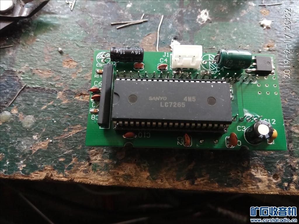

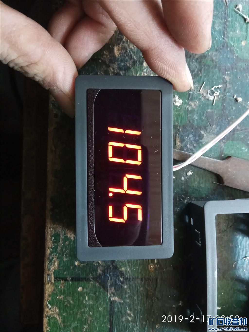

趁过年放假做了个收音机的频率显示表,用的是LC7265+LB3500的方案,电路图是网上找的,比较模糊,结合两个芯片的PDF画了个板子,焊上元件,基本一次成功,为了美观把板子装在了面板表的壳体内,因为有滤光片,所以显示比较清楚。线路经过经过优化,采用一块双面板解决了。放入壳体内正好。上图分享。

 楼主| 发表于 2019-3-23 20:26:37 | 显示全部楼层
main99 发表于 2019-3-21 14:07
https://item.taobao.com/item.htm?spm=a230r.1.14.36.2f1830878nAPcd&id=44884893829&ns=1&abbucket=3#det ...
这种面板表外壳外观尺寸是一样的。但内部固定有螺丝和卡口两种,我这种是卡口的比较方便。

发表于 2023-12-17 10:48:40 | 显示全部楼层
看资料是接入本振,楼主能否指导下,接入收音机的具体位置,比如CD2003,是13脚的FM OSC,还是3脚的FM MIX
 楼主| 发表于 2023-12-30 21:51:03 | 显示全部楼层
OSC就是本振的缩写
