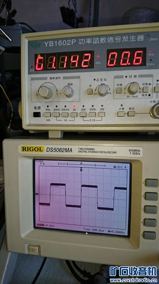

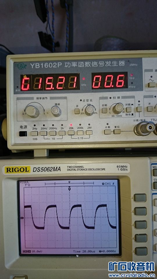

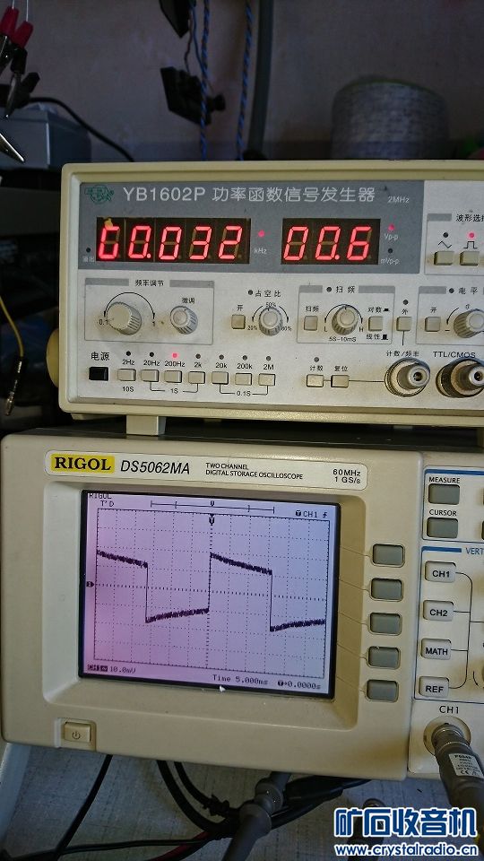

麻烦胆友帮忙看看,我用示波器测得推动级波型,频率越高,方波变形越严重,各级电压基本和图纸相符,是前级工作点不对吗?(刚买的示波器还不太会用)
先表示感谢,。

发表于 2019-2-17 17:30:44 | 显示全部楼层
波形还算挺好呢。

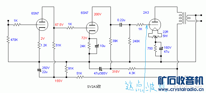

发表于 2019-2-17 20:16:47 | 显示全部楼层
  高频衰减比较大,这也是国际上 近几年,都不怎么用6SN7两级推2A3或者300B的 一个原因。
看看输出端的波形吧。
发表于 2019-2-17 20:19:57 | 显示全部楼层
看一下 第一级的输出波形,是什么样。

发表于 2019-2-17 20:44:18 | 显示全部楼层
        可是没看到2A3哪,上图了吗?

发表于 2019-2-17 20:52:52 | 显示全部楼层
函数信号源 出来的波形,本身就不是太理想。
建议楼主 先甩开功放电路,直接用示波器测测 信号发生器输出的15K赫兹方波 啥样。

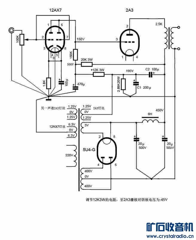

海河版主:《古典管2A3双声道功率放大器》——转自《无线电与电视第三辑》
http://www.crystalradio.cn/forum ... d=583017&page=1
