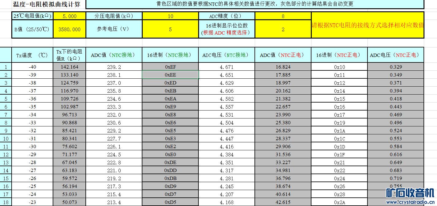

前几天做NTC温控器时用到这个表格,表格原型是从网上下载的,后来为了方便自已又加了点东西进去,本着来自互联网,共享互联网的原则,所以才发上来。请各位高手检验下对不对

发表于 2019-2-17 17:53:24 | 显示全部楼层
 楼主| 发表于 2019-2-17 19:06:30 | 显示全部楼层
bis 发表于 2019-2-17 17:53
R=rexp(B/T)
r=R0exp(-B/T0)
T=B/ln(R/r)
我也试着用公式着,可一用这个公式之后,程序大了好多,我用的是12C2052ad,一下就超了,用查表法空间还有余
 楼主| 发表于 2019-2-17 19:08:06 | 显示全部楼层
R=rexp(B/T)
r=R0exp(-B/T0)
T=B/ln(R/r)
以下是我参考的程序
NTC 热敏电阻温度计算公式Rt = R *EXP(B*(1/T1-1/T2))
这里T1和T2指的是K度即开尔文温度,K度=273.15(绝对温度)+摄氏度;
其中T2=(273.15+25)Rt 是热敏电阻在T1温度下的阻值;
R是热敏电阻在T2常温下的标称阻值;
B值是热敏电阻的重要参数;
EXP是e的n次方;
 转换得:1/T1 =ln(Rt/R)/B+1/T2,求TI,然后再减去273.15就是实际温度,同时+0.5的误差矫正。

发表于 2019-2-17 20:12:58 | 显示全部楼层
你NTC不做线性化校正处理吗?
 楼主| 发表于 2019-2-17 21:10:40 | 显示全部楼层
