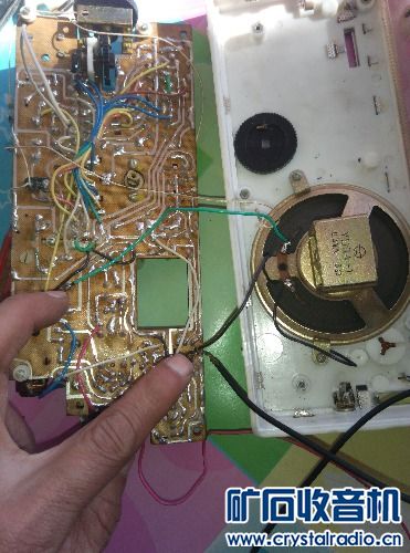

得到此机,感觉接电源接线有误,现已修改,但还无台,不知对不对,另外波段开关上有一线头,拉杆天线印板接线掉下,也不知接何处。请高手指点。

该机的地线是负极,而不是正极!进开关的红线不是正极,原机的这个问题,我也疑惑过.线路板上有三根引线,分别是拉杆,短波外接天线,中波外接天线.

我有照片请你帮我分析下

谁有此机,可发下印刷板接线图吗?不胜感激
 楼主| 发表于 2019-2-17 18:21:21 来自手机 | 显示全部楼层
照片如下图
发表于 2019-2-17 19:13:42 | 显示全部楼层
見到图上拉线盘拆下来了,这个线可不好拉呀!
发表于 2019-2-17 23:43:47 | 显示全部楼层
这机器调谐拉线挺个别的,不好弄。
