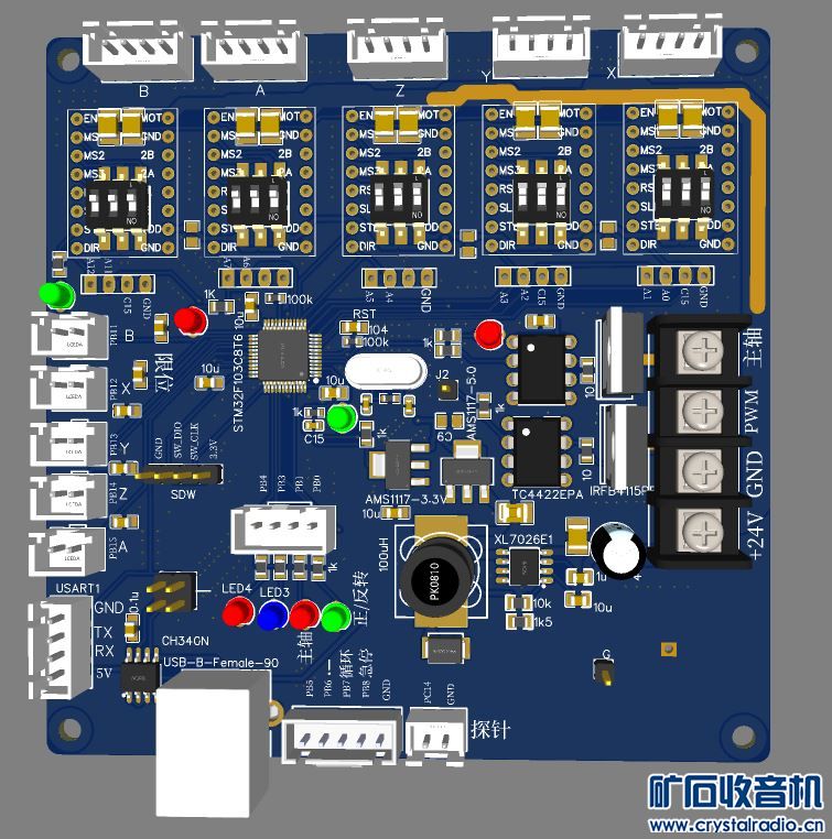

我用        APM32F103CB替代STM32F103C8,还行,想搞个自己的脱机屏,没有参考程序,还不知道如何搞
