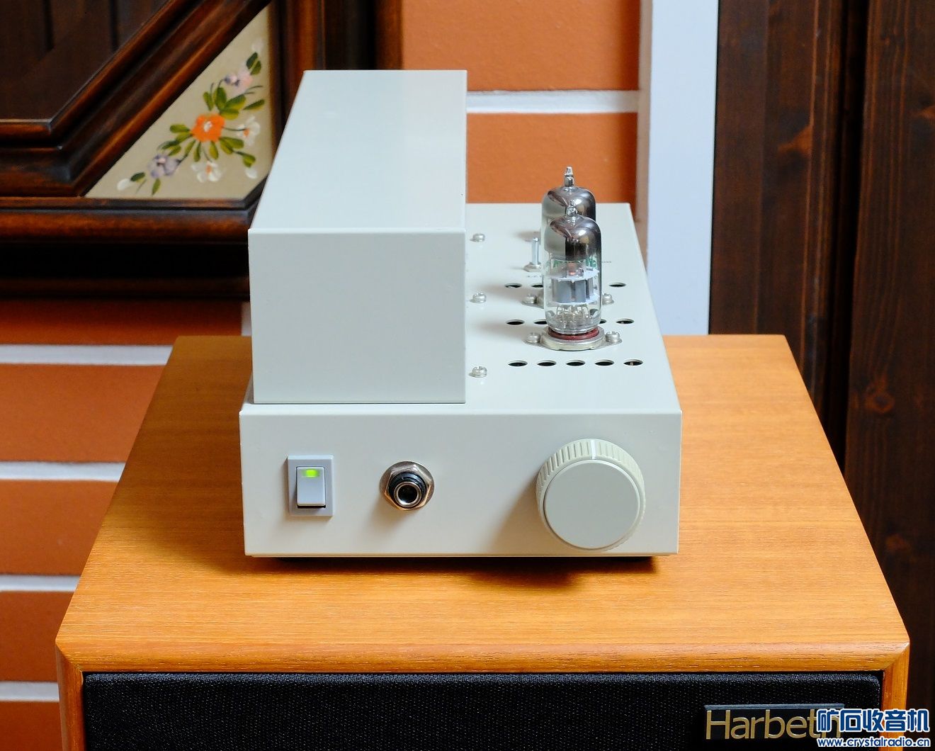

在日本有一帮爱好者喜欢玩一些小功率的胆机,玩的如醉如痴,功率不超过1W.下图就是其中一例:
发表于 2019-2-16 08:02:27 来自手机 | 显示全部楼层
都无脑夸,这玩意儿和咱们做的这不一样么,感觉还不如我焊的,尤其外壳比咱们爱好者搞得差远了,要说功率小倒是也对,可能卧室里听确实不需要多大功率,但是功率小还体积大。感觉这个就是个一般入门爱好者水平。
发表于 2019-2-16 16:14:21 | 显示全部楼层
能把场效应管和电子管结合起来,发挥各自的长处,合理地应用,这就值得我们学习。

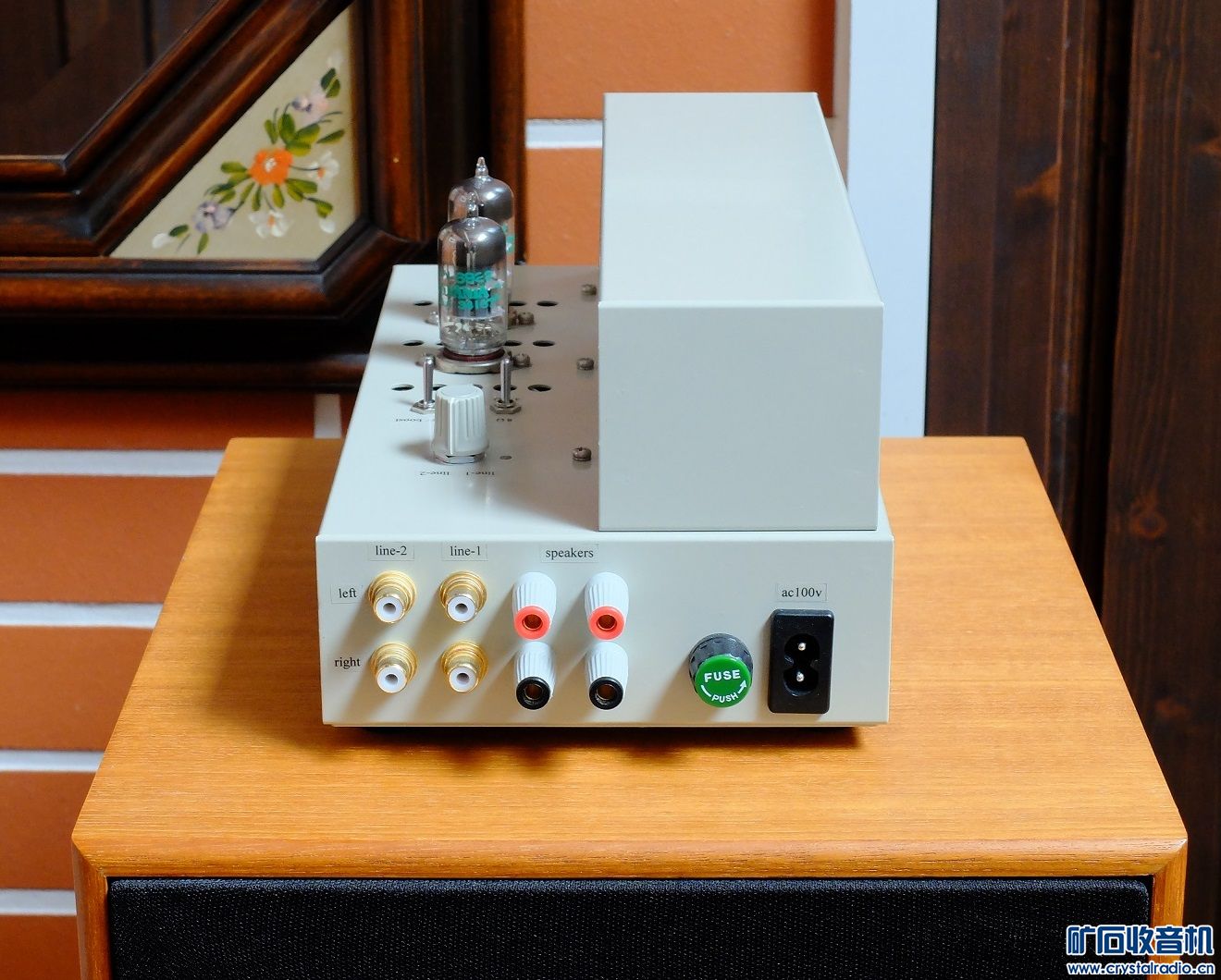

 楼主| 发表于 2019-2-15 22:58:09 | 显示全部楼层
实物图
发表于 2019-2-16 01:17:25 | 显示全部楼层
日本人做的东西,的确是整洁、干净....... 几乎洁癖。
发表于 2019-2-16 04:52:31 | 显示全部楼层
小鬼子的零件是着人喜欢
发表于 2019-2-16 07:18:02 | 显示全部楼层
鬼子的产品真心不错~!做工很精致~~!
发表于 2019-2-16 07:38:48 | 显示全部楼层
这里面看不到昔日的整洁了和我们一样乱啪啪的

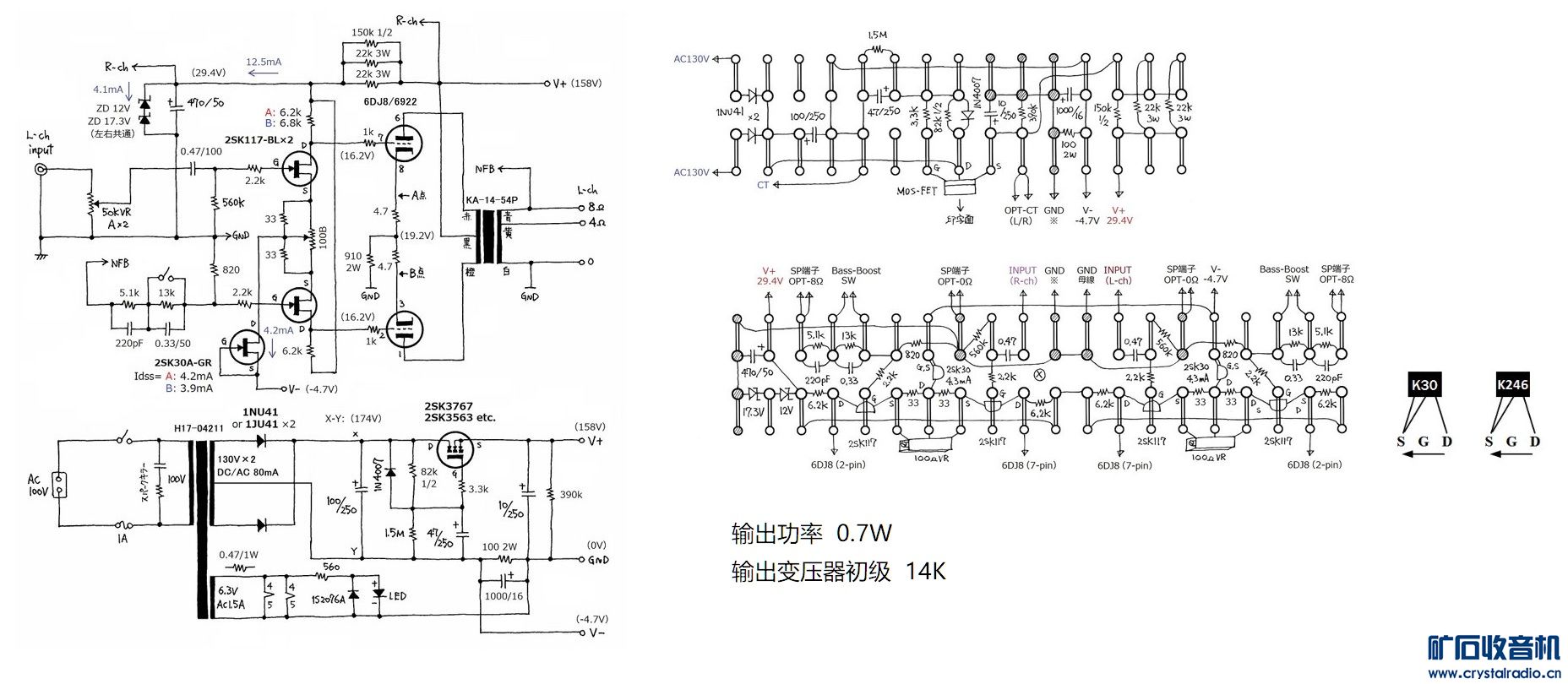

发表于 2019-2-16 10:53:40 | 显示全部楼层
-4.7v取值有点意思
发表于 2019-2-16 11:29:08 | 显示全部楼层
布局走线已经够乱啦

发表于 2019-2-16 11:38:08 来自手机 | 显示全部楼层
gxkjw5593 发表于 2019-2-16 10:53
-4.7v取值有点意思
应该是甲类推挽,或者轻度甲乙类推挽,屏流相对恒定才能如此取值,否则只能采用其它单独供电方案。
发表于 2019-2-16 14:16:01 来自手机 | 显示全部楼层
也许是日本国土面积小,房间也小,不需要较大输出功率就能得到足够响度。但国内常用束射四极强放管只有6P1一种比较皮实耐用。如果6N1并管输甲类放大,输出功率比6P1能小点,但是并不节省灯丝电流。
发表于 2019-2-16 15:30:40 | 显示全部楼层
还不如玩6N1推挽,也是约1W不到,好听啊.这个适合给听觉好的孙娃子用.有空做一台.
