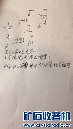

求助大家,做电容升压实验不知道接地线

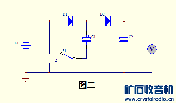

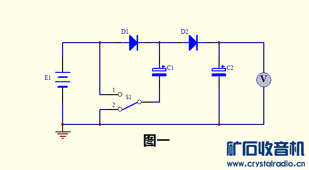

电路图上,所有的接地符号电气上都是相连的,您的图没什么大问题,无短路现象。
重新画了俩图,按图说话。
充电阶段:
开关S1接到2的位置,C1负极接地,C1、C2通过D1、D2充电。经过一段时间,C1、C2上的电压等于E1。
升压阶段:
S1接到1的位置,此时等于C1、E1串联,D1反偏等效开路。C1上的电压与E1串联叠加共同对C2充电,经过一段时间后,C2上的电压等于C1、E1电压之和。又因为经过充电阶段后C1上的电压等于E1,所以C2的电压等于2倍的E1,倍压了。
发表于 2019-2-15 21:41:50 | 显示全部楼层
三个地线要接在一起,开关画的不规范。
 楼主| 发表于 2019-2-15 21:50:36 | 显示全部楼层
资深技术 发表于 2019-2-15 21:41
三个地线要接在一起,开关画的不规范。
谢谢回复,可我把1号和3号地线连在一起就短路了啊,1号是负极就是零线啊,是要123都接在一起就可以了吗?我是小白还一点不懂
发表于 2019-2-15 22:01:27 | 显示全部楼层
1,2,3都要接在一起,3右边的电压表地线也要接在一起,不接不显示电压。
接1和3短路是因为3#的那个电容短路了。
