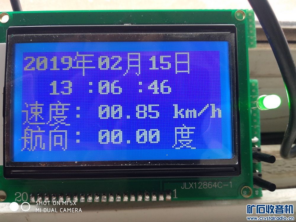

来论坛一年有余,看过很多老师的作品很受鼓舞,今不才参与第十届DIY大赛。
本次作品是GPS速度提醒器,旨在于高速公路限速及区间限速当前车速提醒,更方便的感知车速。
原理:GPS模块通过串口发送数据到单片解析,解析后的数据进行提取显示。
程序:单片机程序是通过购买模块所带资料例程编写,增加速度提醒代码和按键控制代码。因采用12864屏进行显示(显示界面有限),故添加自动切换显示内容界面和按键控制显示内容界面。
按键功能:KEY按键起到-启动自动切换界面和关闭自动切换界面。KEY1按键起到-启动速度提醒和关闭速度提醒。
开机界面
开机界面
日期速度显示
日期速度显示
经纬度显示
经纬度显示

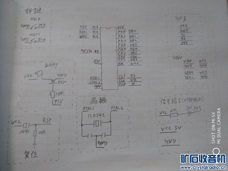

原理图
原理图

补充内容 (2019-2-16 08:40):
单片机:STC90C516RD+、GPS模块:NEO-7N-0-002、液晶屏:JLX12864C-1
5伏供电可使用充电宝。速度提醒设置速度在98(一般限速100)超过98蜂鸣器滴滴滴滴滴滴滴(很闹心)。
发表于 2019-2-15 17:17:28 | 显示全部楼层
请把单片机的型号标注在图纸上,谢谢!
 楼主| 发表于 2019-2-16 08:43:02 | 显示全部楼层
7.jpg 尊重大赛要求重新上传图纸
