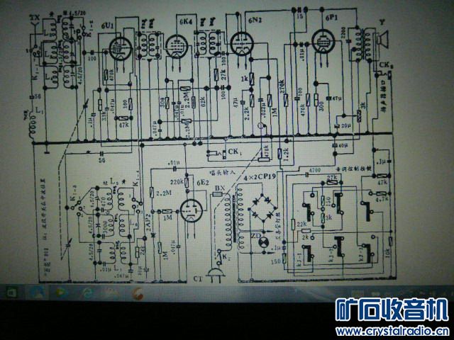

浙江绍兴无线电一厂生产的R131交流五灯超外差式收音机,6E2在收音状态做调谐指示,接电唱机时通过开关转换为音量指示,电路如下共参考,通过开关在接电唱机时将AGC电压切断,改接由输出变压器次级整流后的音频信电压,二极管接输出变压器次级热端,CK1为电唱机输入插口,CK2为录音或外接放大器输出信号插口:

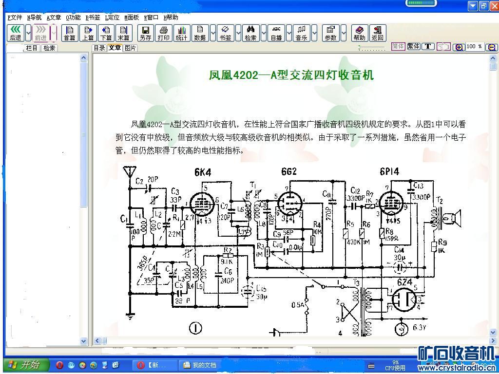

凤凰4202A四灯外差式收音机采用改进后的自差变频,由于6K4 互导高于6A2,同时增加了帘栅极再生电路(L7),因此其整机灵敏度较高。但是仍限于中波段:

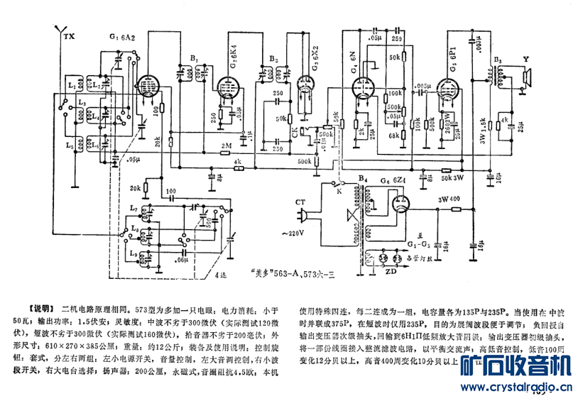

   六、使用四连可变电容,天津352、361,美多563-A,573等收音机,为了方便短波调谐,使用四连可变电容,中波两组并联,短波只用一组:

第二种电路图原理上说没问题。但是实际上普通六灯机用6P1单端输出,音量小的时候6E2只能微动,不如接在AGC电压时指示明显。很多小功放也有这个问题。音量小的时候指示管不动作。

过去没有好办法,现在可使用一晶体管做电压放大管,这样再输入调谐指示管效果就好了。

这个思路可参考,比如自制输出变压器时次级用细线加绕一些匝数。其实电子管收音机电路大同小异,因此生产厂家除了外壳可以随意变化以外,在电路上也要做些改进或标新立异的文章。

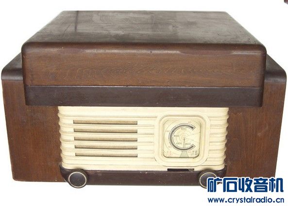

说到收音机的特殊电路还有来复放大电路(以前本人在收音机各电路分析——中放电路中曾经提到),早期生产的电子管价格昂贵,为了节省电子管,业余爱好者常采用来复电路,即高放、低放或中放与低放利用同一个电子管放大(在早期的半导体收音机里来复电路也得到广泛应用)。成品机比较经典的是小北京四灯超外差式收音机:
该机系仿制前苏联莫斯科人收音机,利用6B8P管完成中放、检波自动音量控制和低放,小北京有一种带电唱机的产品改为和平牌:

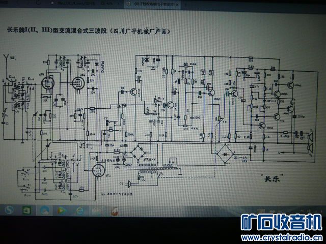

四川广平机械厂生产的长乐-Ⅰ、-Ⅱ、-Ⅲ收音机变频、中频放大、调谐指示及高压整流采用电子管,低频采用晶体管:
