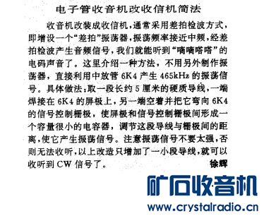

电子管收音机改收信机一例

在电子管收音机上实验一下,真正听到CW信号才是最高兴的
发表于 2019-2-15 15:47:25 | 显示全部楼层
收信机是安装有专用BFO振荡器电子管电路。
发表于 2019-2-15 18:03:29 | 显示全部楼层
之前试过在检波器附近加上一个465左右的信号收到了cw
发表于 2019-2-15 19:50:01 来自手机 | 显示全部楼层
关键是普通收音机的传动机构很难调准在业余波段以内。以及清楚标出准至5-10kHz的频率。
