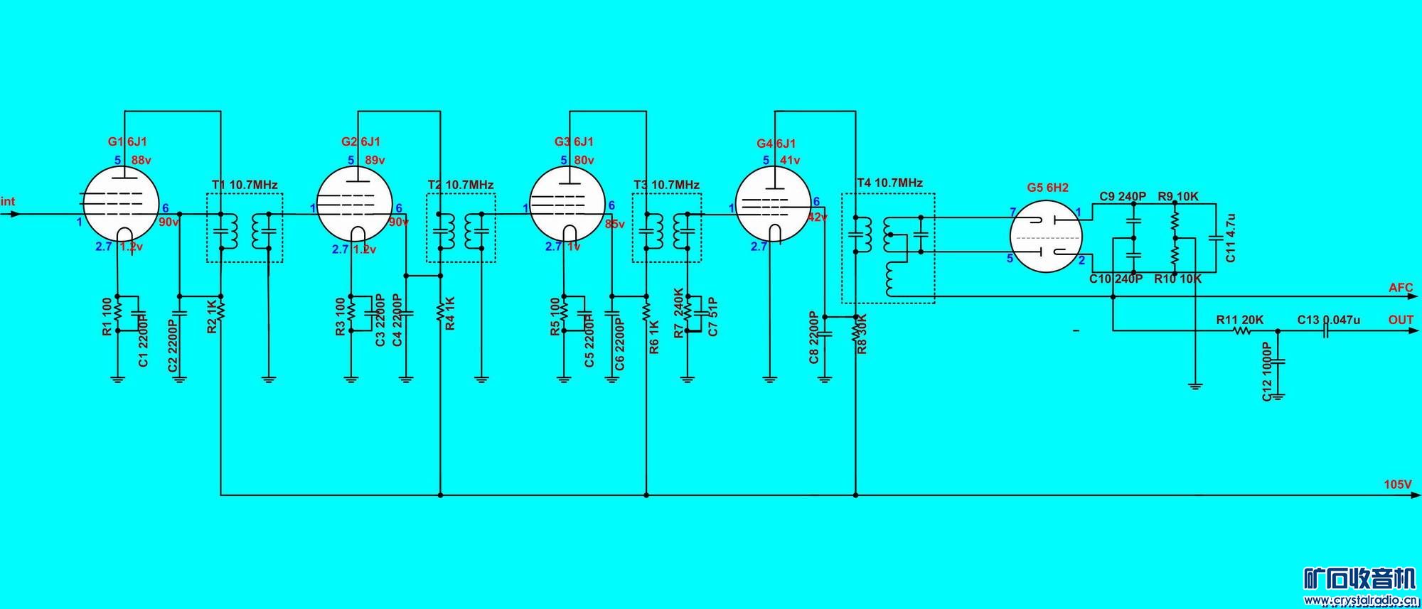

您好,请问您的中放用的什么电路解决?谢谢!
 楼主| 发表于 2019-2-24 08:59:25 来自手机 | 显示全部楼层
等会我发图给您
 楼主| 发表于 2019-2-24 09:35:33 | 显示全部楼层
发表于 2019-2-25 14:16:51 | 显示全部楼层
发表于 2019-2-28 09:01:03 | 显示全部楼层
老兄可否介绍一下中周的绕制数据?谢谢了!
 楼主| 发表于 2019-2-28 10:08:21 | 显示全部楼层
中周都是绕在8毫米直径的中周骨架上  全部中放用的中周用0.26漆包线绕28圈 间隔5毫米 并15p谐振电容 初级在下 次级上 鉴频_骨架最下端绕8圈 必须反绕 初级28圈 次级双线并绕 谐振电容也是15p

用三联的高频头电路:
 楼主| 发表于 2019-11-6 14:40:37 来自手机 | 显示全部楼层
hy780430 发表于 2019-11-1 08:48
兄弟用的是6aq8吗
您说的管子太贵 我用朋友送的2只ECC85
 楼主| 发表于 2019-11-6 14:41:10 来自手机 | 显示全部楼层
胆大包天 发表于 2019-11-5 08:06
用三联的高频头电路:
图纸不错 可惜手机无法看图
