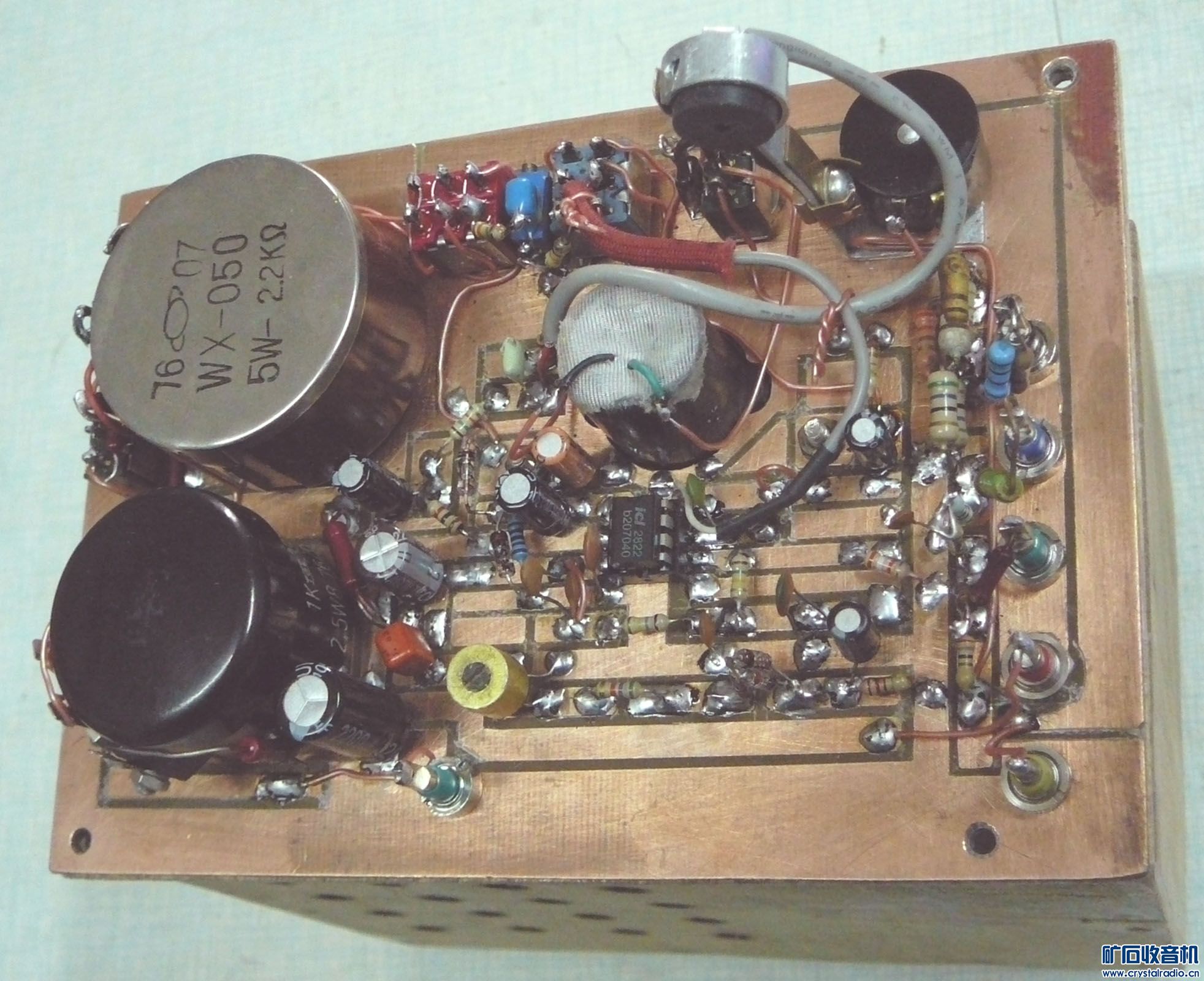

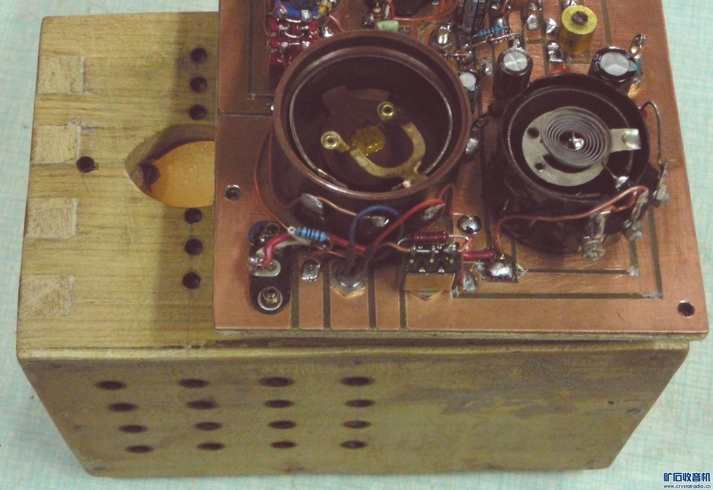

        自从入了矿坛,便开始鬼迷心窍般的甚至不惜代价的收集各种耳机、电话受话器、中高阻喇叭等老旧零
  部件。回想起当年以为再无用处,为轻装上路(下乡插队)而送人、抛弃、毁掉的各种物件和作品等真是追悔
  莫及。多年来,仅收集的各种耳机和电话受话器,贵的有一百多元一副的淘汰军用高阻耳机,不花钱的有捡自
  垃圾箱的被丢弃的电话机中拆出的受话器等,不觉间已为数不少。试用中发现,即便型号或规格相同,性能特
  别是灵敏度也差异甚大。由于单凭耳听难以量化分辨出所以然,为一了做事认真之心愿,特制作了本仪器。

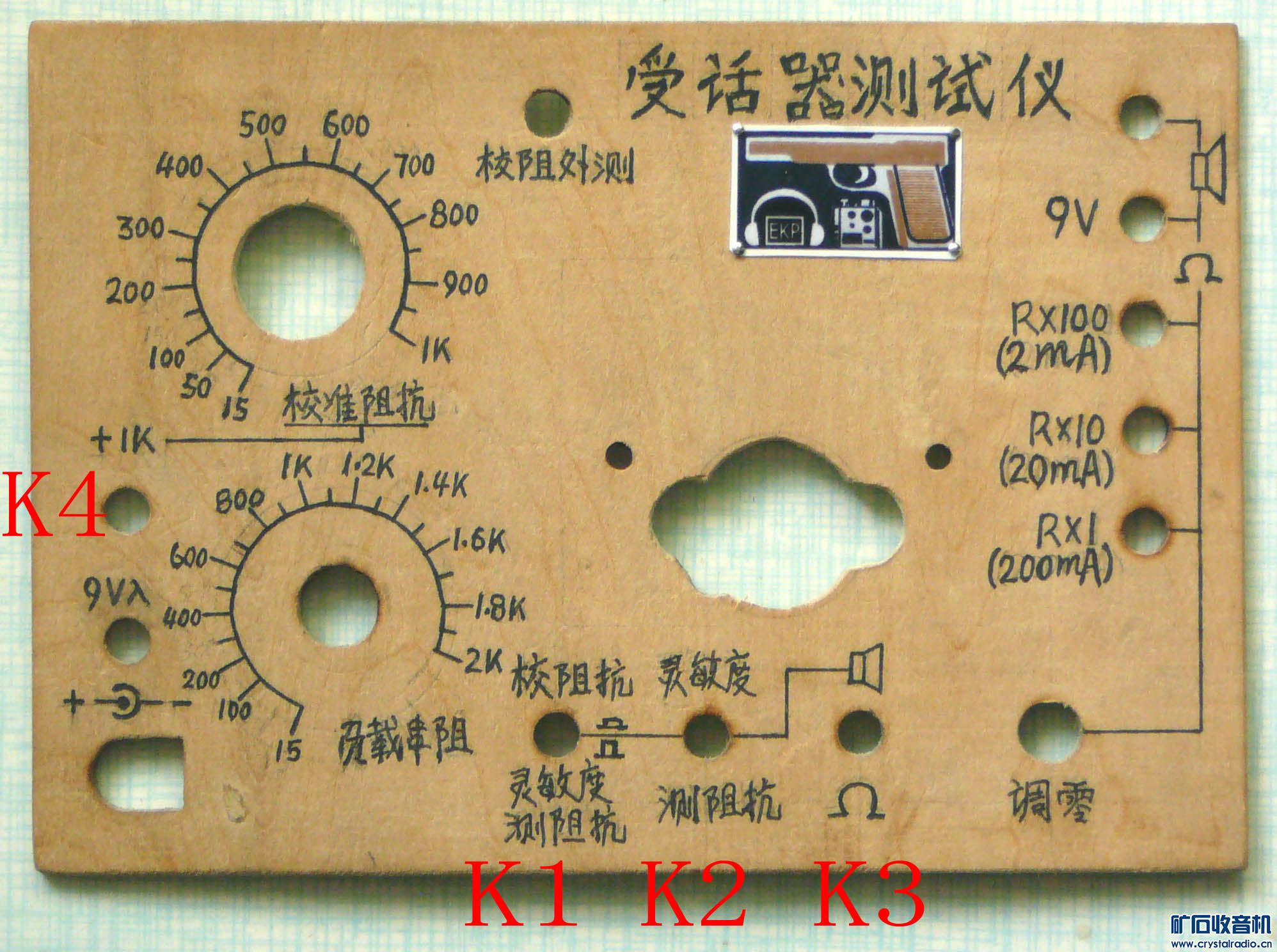

        图二 是它的外观(时间紧迫,未及涂漆)。

        图中 双功放IC2822的一个功放(功能引脚为3、5、6)和相关元件构成约1000Hz的文氏桥振荡器。其输
  出通过电位器 W1,电阻R7,和按钮开关K1的常闭触头加至待测受话器(SP)。电位器W1按可调电阻连接,用以
  改变输出信号幅度并使信号源有相当的内阻。
        利用二极管D1—D4的非线性,通过负反馈使输出波形由原本的矩型波转换为准正弦波。

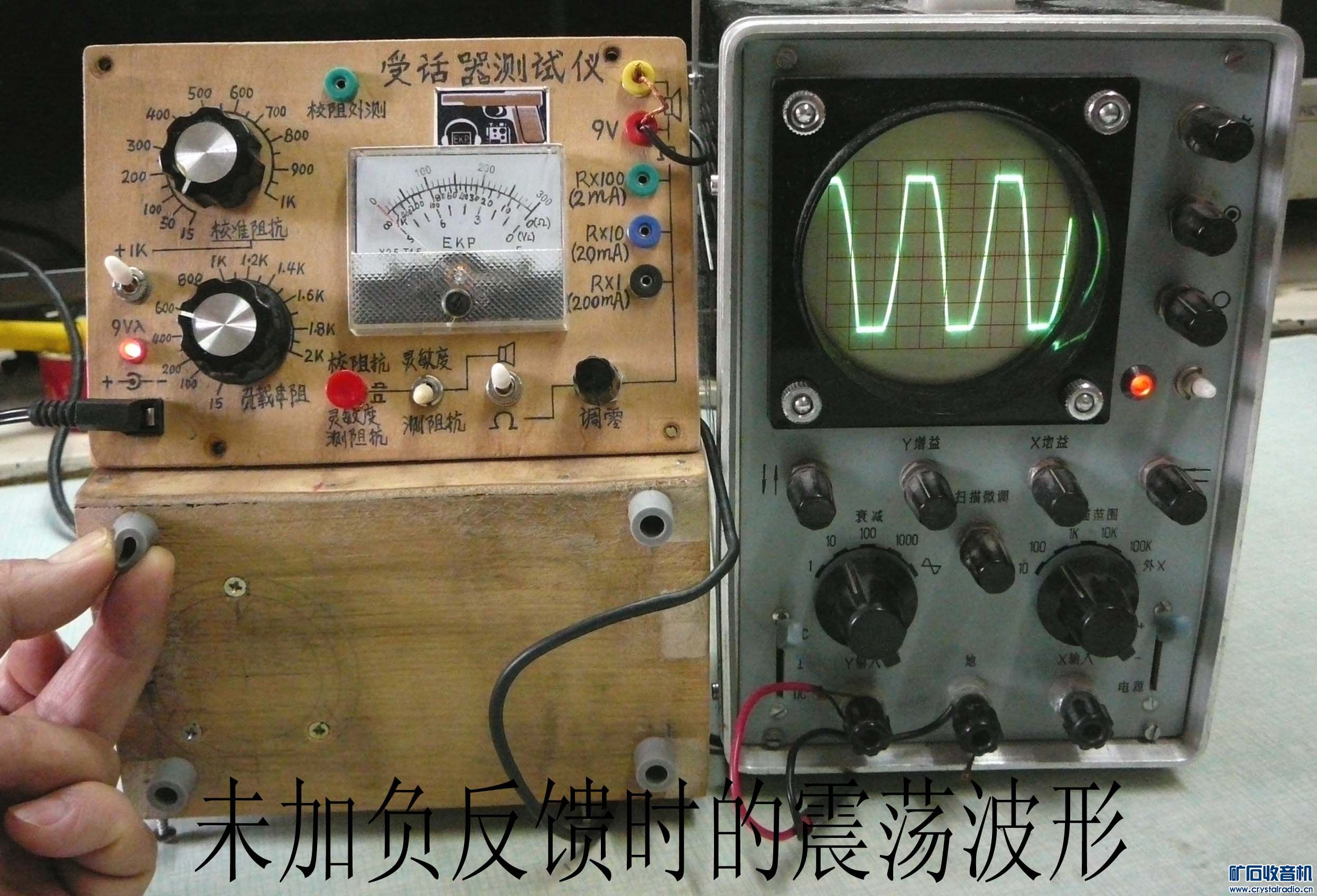

        图十四 是未加负反馈时的振荡波形;图十五 是加入适度非线性负反馈后的振荡波形。负反馈的强度在
  负载开路,W1 阻值最小的情况下观察波形并通过微调电位器 R6 进行调整。若无示波器,可接入中高阻耳机,
  将反馈由低至高调至声音纯净即可。
        IC2822的另一个功放(功能引脚为 1、7、8)和动圈表头(G)及其它相关元件构成音频信号电压表。当
  测试受话器灵敏度时,它的信号输入端通过转换开关K2-1接至驻极体话筒(MIC,拆自报废电话机),指示话筒
  输出信号强度,测试条件不变时,受话器灵敏度越高,自然话筒输出信号强度越大,以此来对阻抗相同的受话
  器进行灵敏度排序。
        当K2转至“测校阻抗”档时,音频信号电压表用来指示加至被测受话器的音频信号强度。这时记下表头
  指示值(可通过W1调整),按下按钮开关K1,振荡器输出通过K1的常开触点加至连接成可调电阻的电位器W2,
  调节W2,使表头指示与测试受话器时相同,则可认为W2加上R8的总阻值(标注在面板上)为被测受话器的阻抗
  值。
        由于本制作所用 的W2的最大阻值为1KΩ,当被测受话器阻抗大于1KΩ时,断开开关K4,则可串入电阻R9
  (R9值根据需要选取)。对于业余爱好者来说,用纯电阻替代阻抗的测试方法的误差应在允许范围内。K2的另
  一触点用来通过改变负反馈的方法变换这两种情况下音频放大器所需的不同的放大倍数(由 R16和 R17分别调
  整)。
        在测试阻抗状态,音频信号电压表输入信号强度主要由微调电位器 R11调节。方法是,使功能开关 K2在
  “测校阻抗”位置;电位器 W1调至阻值最小;调整 R11使表头接近满度偏转即可。

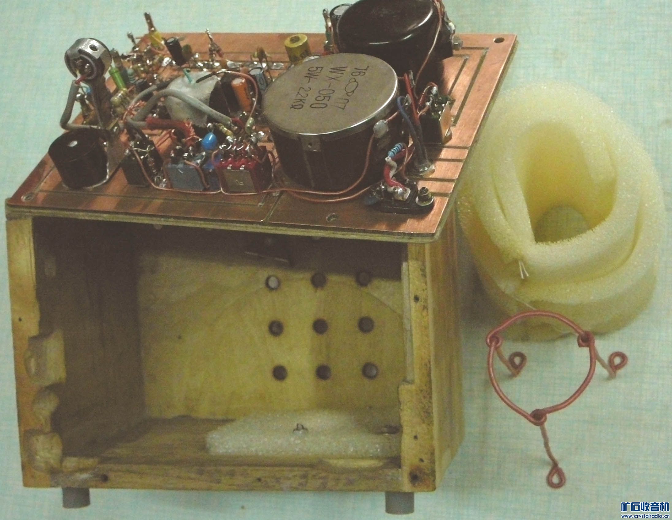

        本制作使用的驻极体话筒(MIC)拆自报废电话机。由于驻极体所带电荷会随时间减少甚至消失,话筒使
  用前要进行测试。方法是用指针万用表 R×100 挡,黑表笔接话筒输出端,红表笔接外壳并对话筒吹气,表针
  应摆动,且摆幅越大表明灵敏度越高。

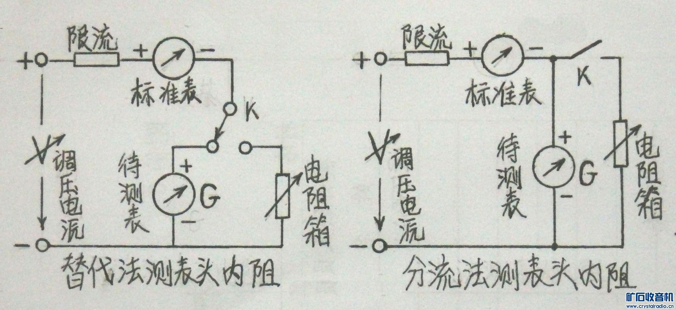

        图十七 是测 Ig 和分别用“替代法”和“分流法”测 Rg 电路。
        首先测 Ig :转换开关在图中位置 ,调压电源输出由最低调高,至待测表头满度,由标准表读出 Ig 。
        用替代法测 Rg时转换开关转接替代电阻(最好用电阻箱)由大至小调整替代电阻,至标准表读数为Ig ,
  则替代电阻阻值为 Rg 。
        用为分流法测 Rg 时,测出 Ig 后闭合开关 K ,由大至小调整分流电阻,用调压电源保持标准表读数
  为 Ig ,至待测表读数减半,这时的分流电阻阻值 即为 Rg 。
        由于要求保护电阻(即限流电阻)阻值远大于估算的表头内阻,分流法所得结果可比替代法准确。
        实测本制作所用表头(Rg 为两种方法平均值):Rg = 239.8 (Ω)≈ 240 (Ω);Ig = 1.02 mA 。

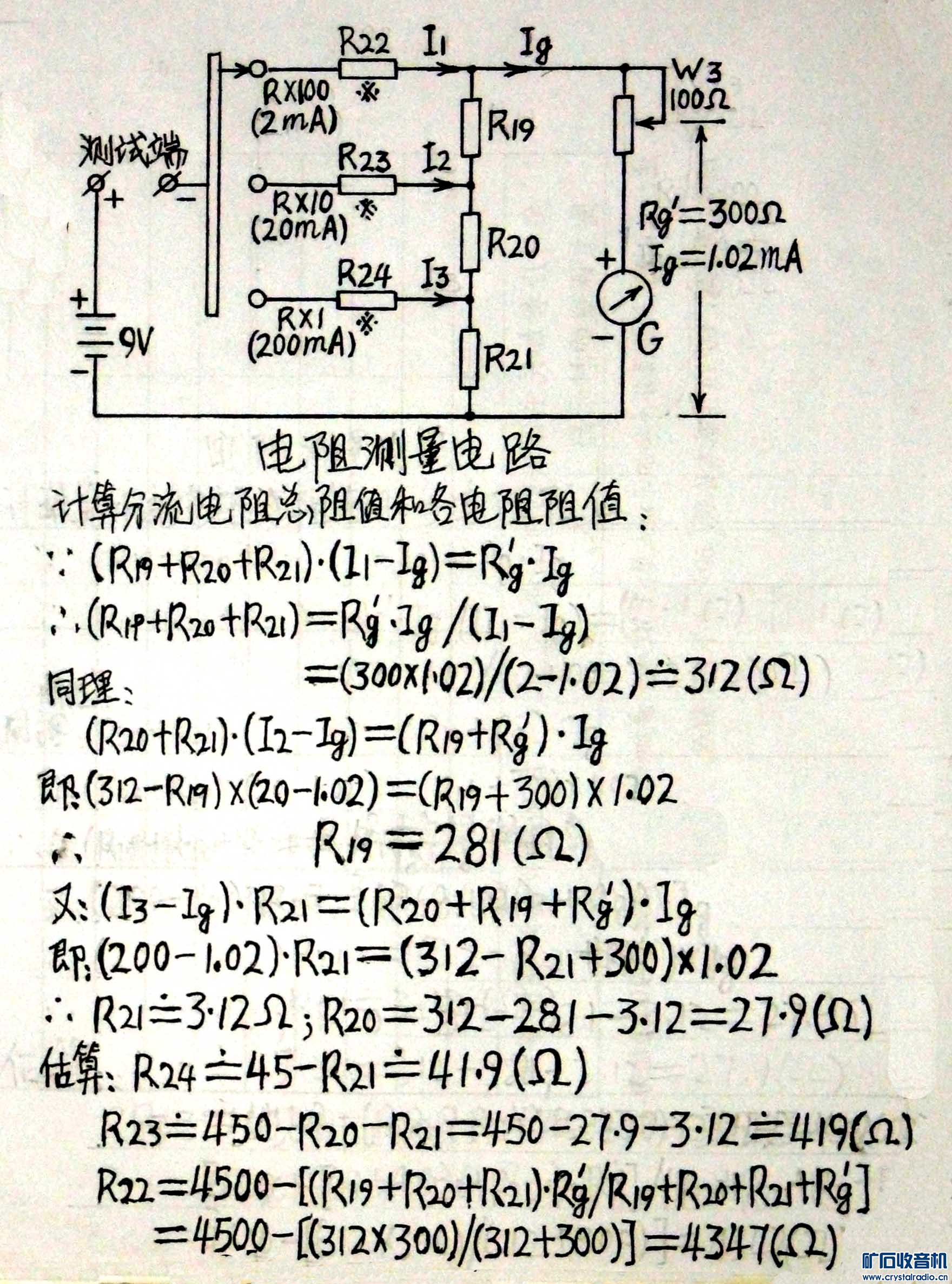

       (2) 确定线路和预定数据,计算各电阻阻值 。
        电路采用有助于保护表头和增大阻尼的闭路分流电路,为便于计算和调整,表头内阻实际取值:
  Rg '= 300(Ω);加分流电阻后,最小电流档确定为 2mA;调零电阻取值: W3 = 100(Ω),其中 60 Ω
  用来增加表头内阻 至 300 Ω;电阻测量按惯例分为:R×100、 R×10、R×1三挡,则各档最大测量电流分
  别为:I1 = 2mA 、 I2 = 20mA、I3 = 200mA ;因为供电电压为 9V,各档内阻即中值电阻分别为 4500 Ω、
  450 Ω和 45 Ω。
        图十八为确定的电阻表电路及电路各电阻值计算实例 。

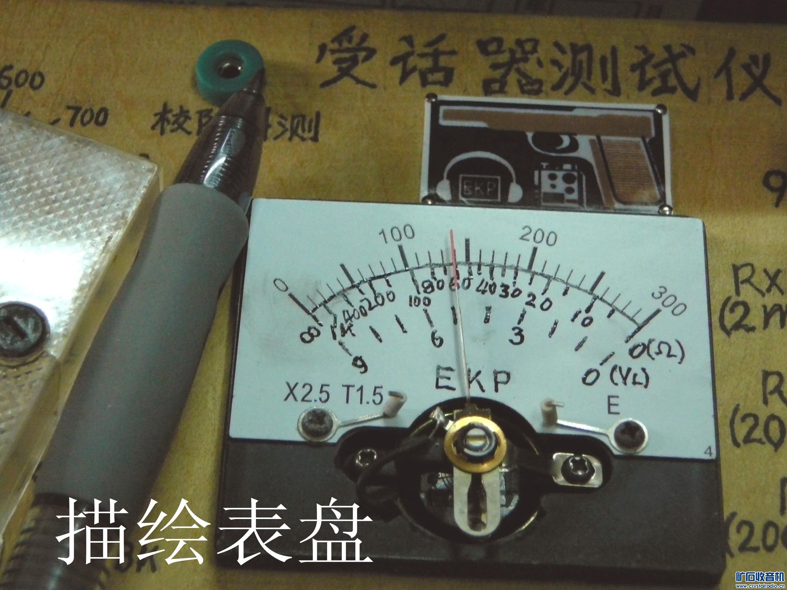

       (4) 绘制表盘
        本制作使用的表头拆自淘汰电子温度计 。受话器测试利用了原温度刻度,其它无用标记可用无水酒精或
  其它溶剂擦除以便绘制欧姆刻度。本制作使用的方法是将电阻箱接到电阻表的测试端上,在 R×1 挡根据电阻
  箱读数和表针位置,在表盘上用黑圆珠笔直接描绘出来的 。
        由于是线性刻度 ,指示加到被测件上电压的刻度(VL)按表针摆动范围等分描绘即可。只是最大摆幅时
  为0V;0摆幅时为 9V 。

面板好评,表盘差评。
