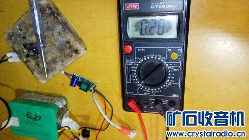

 楼主| 发表于 2019-2-12 20:15:42 来自手机 | 显示全部楼层
谢谢楼上各位。我现在用LED灯驱动器试充电,恒流在0.28A,电池标称3000mAh,充了四小时左右电池已经发热,现在还继续在充,按计算应该充12小时左右才能充滿,但电池溫度现在已在50+度,我是否要继续充下去?

 楼主| 发表于 2019-2-12 20:25:59 来自手机 | 显示全部楼层
这是现场,这样充可以吗?临时试验的。
发表于 2019-2-12 20:40:45 | 显示全部楼层
0.28A电池都发热,证明电池有问题的。个人认为充电电流2A以下都只能微热,电池才属正常。

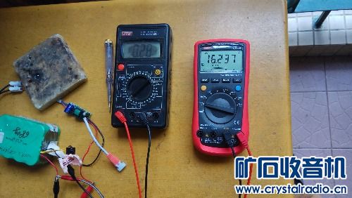

 楼主| 发表于 2019-2-12 22:37:38 来自手机 | 显示全部楼层
电池用傻B206测试过,各内阻均在10~13mΩ左右,但不一定准确。
 楼主| 发表于 2019-2-12 22:46:38 来自手机 | 显示全部楼层
充电八九小时了但电池电压才上升了一伏多就稳定下来了,什么问题??
发表于 2019-2-12 22:52:55 | 显示全部楼层
看楼主的电池包装,很像是8节镍氢电池组合的电池组,9.6V应该是其标称电压,充电电压应该使用1.4V(充电的极限电压)*8=11.2V的直流电源。如果使用12V的直流电源(假如输出电压确实是12V),勉强可以,一定要加上限流电阻限流。
楼主用LED灯驱动器试充电,恒流在0.28A,电池发热。估计你那数字表显示的0.28A电流可能极不准确,因为LED驱动都是高频的脉冲直流,数字表由于频响限制,是测量不准的,实际电流可能远高于0.28A。
 楼主| 发表于 2019-2-14 01:00:44 来自手机 | 显示全部楼层
哦,原来是高频影响示值!但转头一想,LED驱动注明电流是300mA,我觉得接近0.28A,所以才确认基本正常的。
