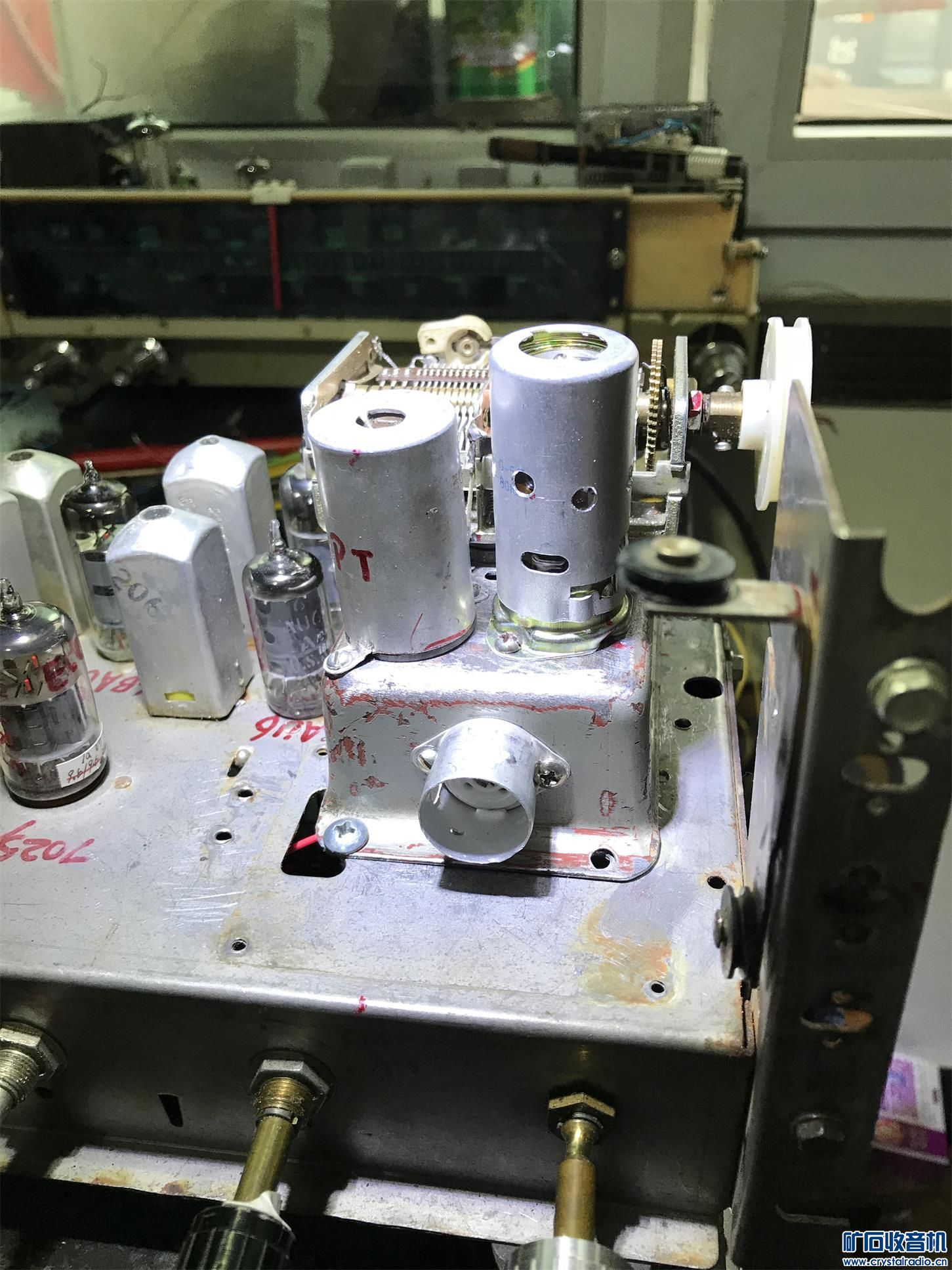

家里电子垃圾堆翻出来的牛罩盖一个

 楼主| 发表于 2019-2-12 09:43:02 | 显示全部楼层
夕阳看胆 发表于 2019-2-12 00:25
顶顶顶 最近2年感觉做胆调频的不多
我做这高频头频率86----112,用羊角300专75欧的接收很稳定,昨晚关机,今早开机还是那个台,没有频率漂移问题.

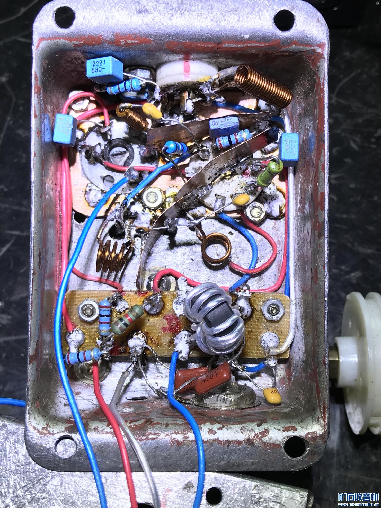

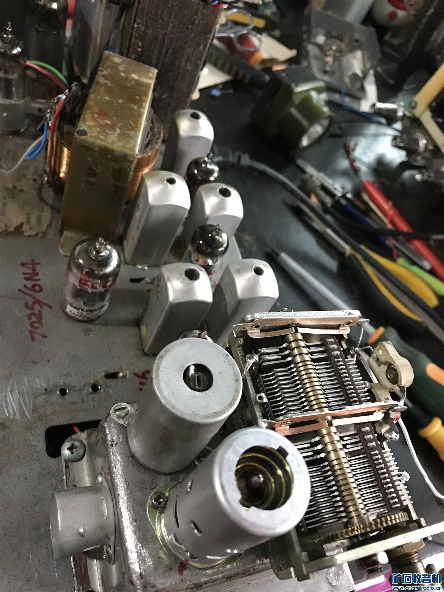

 楼主| 发表于 2019-2-12 09:57:18 | 显示全部楼层
一军 发表于 2019-2-11 23:43
边盖巴掌大点地方,难为了。
没有几个零件,主要是用薄铜皮隔离一下防互相干扰,灯丝加小电感,6N11的九脚旋转位置是关键,各部分就近接地.

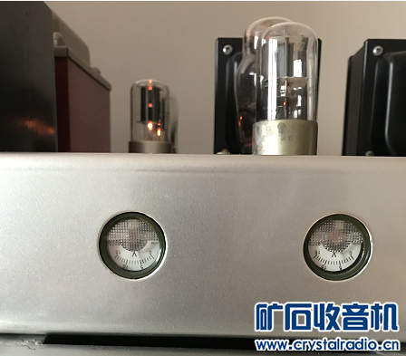

自己做吧,不难的.自己不做一辈子都感觉很神秘的,我就是做做做 成本没有啥子的,就是工艺/调整最有趣的,玩机就这治老年痴呆
VU表也做了
VU表也做了
上机了
上机了

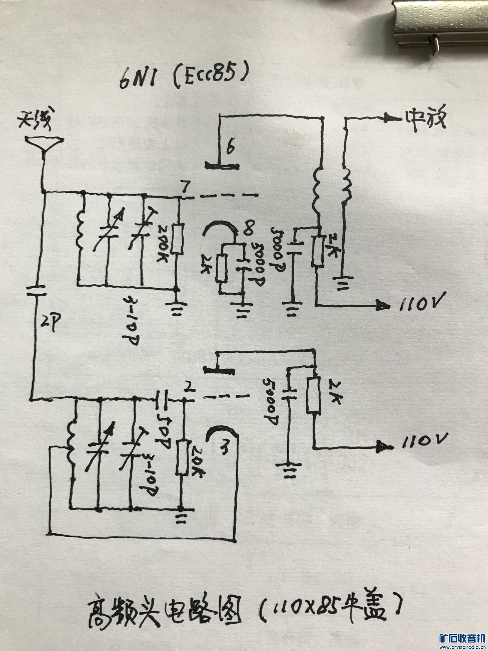

就这图
就这图

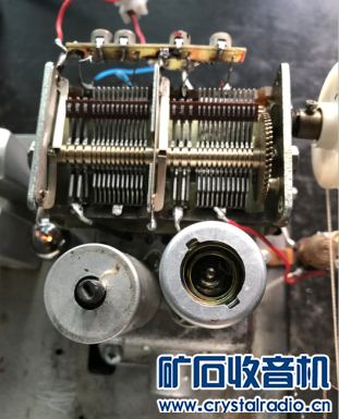

发表于 2019-2-13 20:12:02 | 显示全部楼层
这么密密麻麻 都能搞得好。大师。
 楼主| 发表于 2019-2-28 14:54:20 | 显示全部楼层
海河 发表于 2019-2-13 20:12
这么密密麻麻 都能搞得好。大师。
谢谢版主鼓励,优化后的图通吃6n1/ecc85/6bq7/6bc8.......电压110v.成功率99%.天线接在3圈处
