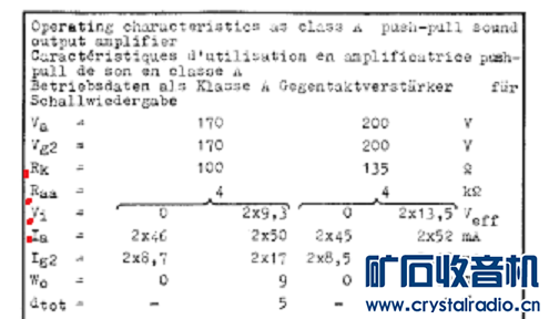

下图是小功放管 在推挽工况下的参数:
Rk 135欧--------1只管子的阴极电阻?
Raa  4K---------推挽牛初级有2个绕组,作2只功放管屛极负载;这个4K是指输出推挽牛1组、 还是2组总的阻抗值呢?
Vi   2X 13.5V————这个怎样理解?
Ia   2X 52mA————这个怎样理解?

135欧是指两个管的阴极电阻。Raa=4K是指屏到屏的负载阻抗。V1是信号输入电压中点为0;推挽把前面来的信号分为两个分别供给上下两管的栅极,两管同时得到相同的推动电压,这就是音频输入电压2X13.5V(Veff有效值)的意思。2X52mA是最大信号时的每个管52mA的屏流。

这个【Raa=4K是指屏到屏的负载阻抗】也就是说:对于一只推挽功放管屛极负载而言是2K?2只推挽管 屛到屛是4K?
不过这种功放管 单端标准接法时 其负载Ra是4K ,请见下面参数表;
如果参考 6P1的数据:标准单端Ra=5K   推挽(屛到屛)Raa=10K ;如此看来1楼所示的 2只推挽管  屛到屛    是不是应该是8K......

     对于一只推挽功放管屛极负载而言不是1/2的关系。至于推挽的负载阻抗与推挽的类型甲类,甲乙1类,甲乙2类,乙类。屏极电压(五级管还有帘栅极电压),栅负压,固偏还是自偏,负回授量,三极管接法,还是五级管接法,还是超线性电路等等其值是不同的。
不能简单的用单端甲类做参考去套用。
    你还是读一读给你推荐的《怎样设计放大器》一书。它是无线电爱好者丛书,浅显易懂。

您说的很对!推挽的负载阻抗与推挽的类型、屏极电压、帘栅极电压等、功放管的接法都有关系!
要根据不同的电路,来选取推挽输出牛的初级绕组的阻抗值!
