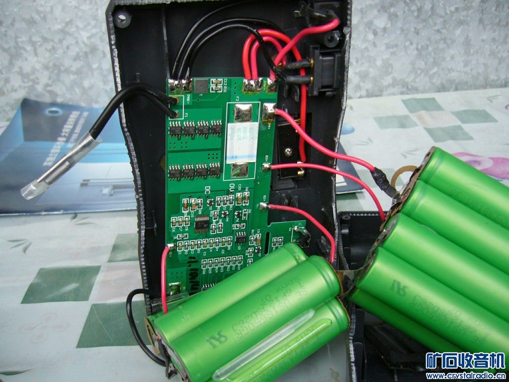

拆开一块摄像机用的锂离子电池,这电池输出电压14.8伏,130Wh,电池为4并4串锂电池芯标的是索尼产品。

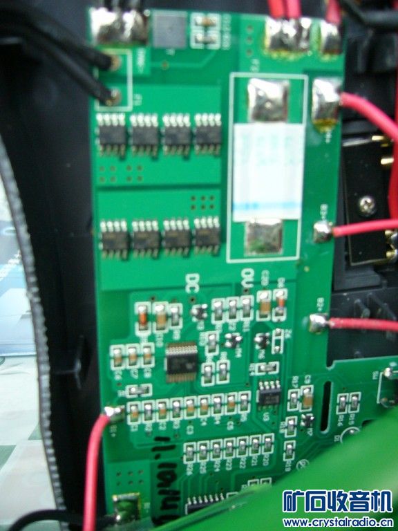

锂电池在使用和充电时要求较高,充电时不能过充,过压过流,充电方式为先恒流再恒压电池电压不能超过4.2伏,充电与放电时电池温度也有限制,放电时也要限流,电压低到一定值时要终止电压输出。还要防止短路。这电池组输出端有个保险标着17安,白色的是PTC元件,作用是当电池因某种原因超温时阻值增大或断开,8个小电路为MOS管受控于检测电路,MOS管导通时阻抗小于30毫欧,控制电池的输出与关断。电路板下面的是电池组的检测部分功能就是保证电池充电和使用时符合要求,还包括各组电池充电与使用时电压的均衡,电池组还有电量显示功能。
发表于 2019-2-11 18:36:29 | 显示全部楼层
电池不错。没有电路图吗?
发表于 2019-2-11 18:46:37 | 显示全部楼层

 楼主| 发表于 2019-2-11 20:11:27 | 显示全部楼层
有点好耍 发表于 2019-2-11 18:36
电池不错。没有电路图吗?
厂家不提供电原理图,基成电路型号有的都打磨掉。
