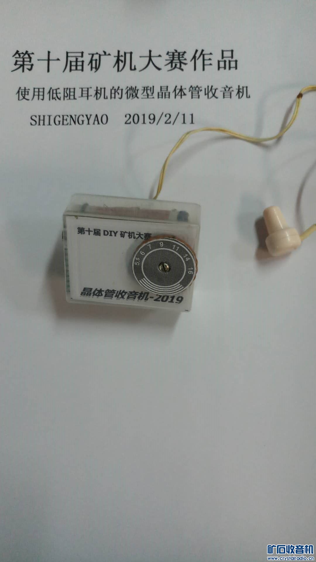

第十届DIY矿机大赛即将接近尾声。我在春节期间,完成了“微型晶体管收音机”的制作,现在奉献给大家欣赏,希望大家可以喜欢。
我在小学期间,家庭拮据,自己又酷爱无线电,开始尝试安装矿石收音机,没有钱买元器件,就一分钱一分钱积攒,家里用过的牙膏皮,就是我重点盯住的对象,一个牙膏皮当时可以卖3分钱,再加上过年期间,家长亲戚给的压岁钱,终于购买了简单的元器件,安装成功了第一台矿石收音机。自己天天沉浸在听筒里悦耳的声音中,开心极了。之后自己又开始的安装简单的晶体管收音机,是仿照636单管机电路。没有经济来源,其艰辛可想而知。多少年过去了,常常回忆起儿时那些带有苦涩而又快乐的情景。时过境迁,不再为没有钱买元件再苦恼了。今天再组装晶体管收音机,不仅仅是为了参加大赛,也是为了找寻儿时的快乐的美好时光。言归正传,开始制作。
安装指导思想:
1、        利用手头元件,因地制宜。目前高阻耳塞机很难搞到,我的低阻耳机又很多,且体积小巧(包括手机耳机)。制作一台采用低阻耳机的晶体管收音机,是设计主导思想。
2、        要求体积小巧精致,携带方便,收音效果要好。
根据这个思想,自己翻阅了儿时订购的“中学科技“,找到了合适的电路图,翻出了多年积攒的原件,进行筛选,开始安装。

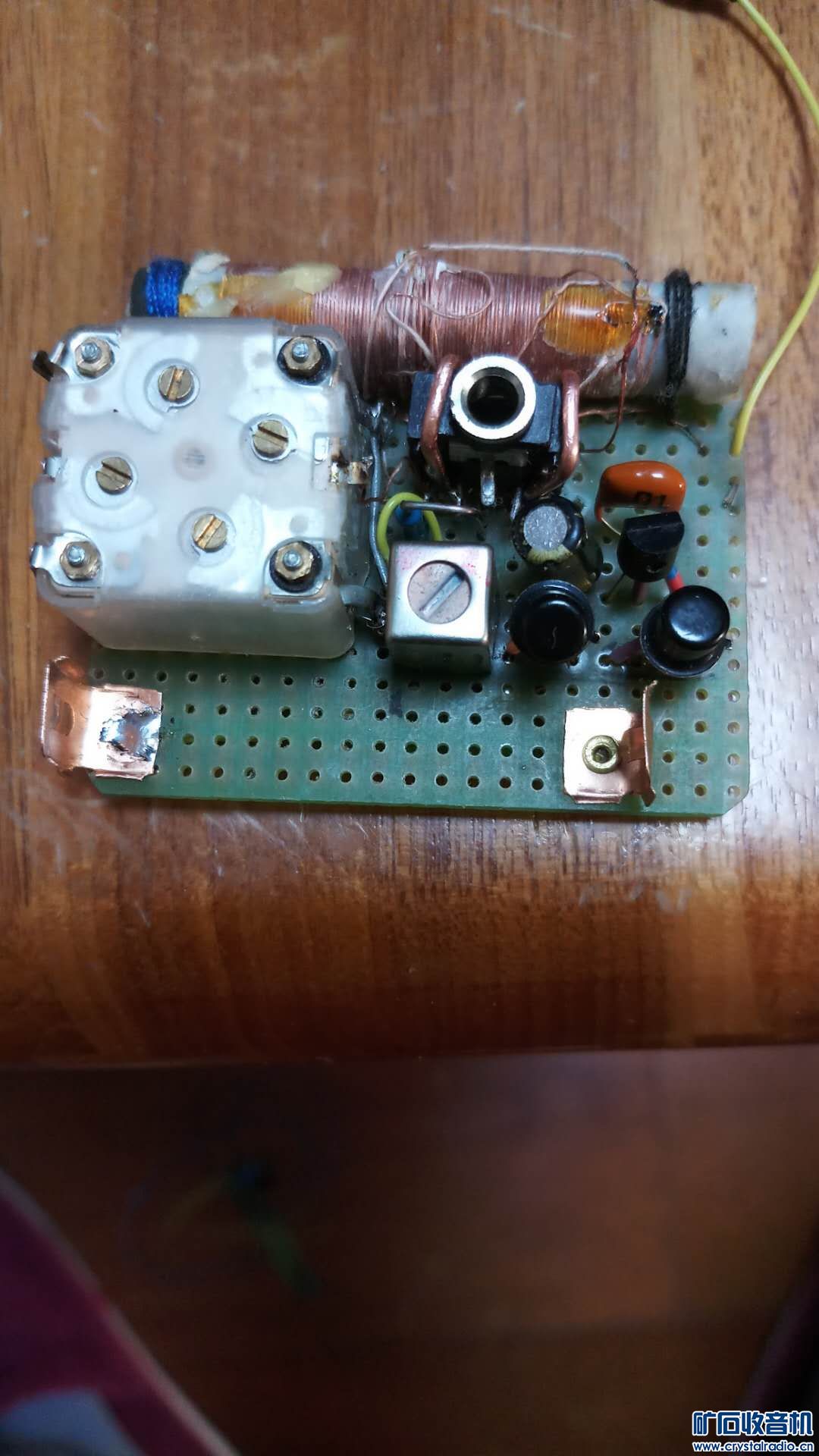

微型晶体管收音机所需主要元器件:
1、        小型密封可变电容器
2、        2、磁棒8*5*50毫米
3、        3、废旧小型中周磁芯一个
4、        4、NPN三极管2只、PNP三极管1只
5、        4、耳机插座1个 、7号电池1节、低阻耳机1只
6、        5、2μ电解电容1只、0.01μ电容1只等
7、         6、40*52 毫米洞洞板1块

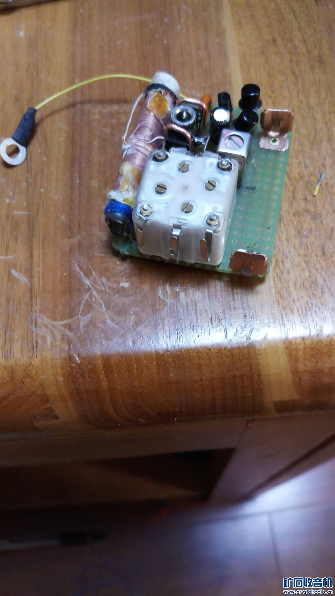

开始绕制磁棒线圈(7股丝漆包线)
L1  110圈   L2 12圈   L3 3圈  完成后浸蜡防潮
高频变压器:
在中周变压器磁芯上用0.05漆包线 L5 170圈, L6 100圈。由于线径很细,一定要仔细,绕好后,放入中周罩壳中备用。

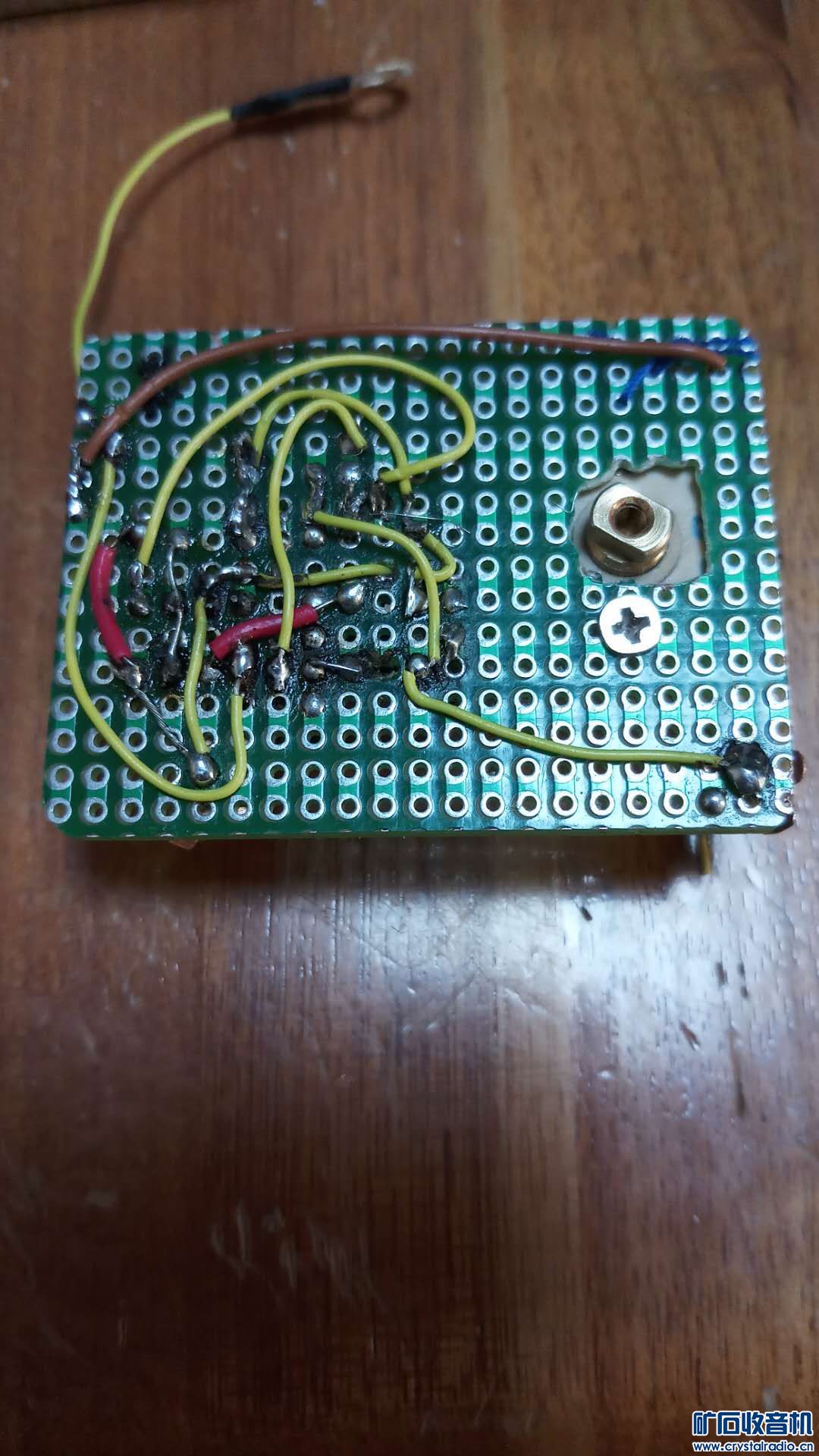

然后首先在洞洞板上布置好可变电容器、电池夹的位置,打好孔,固定好。

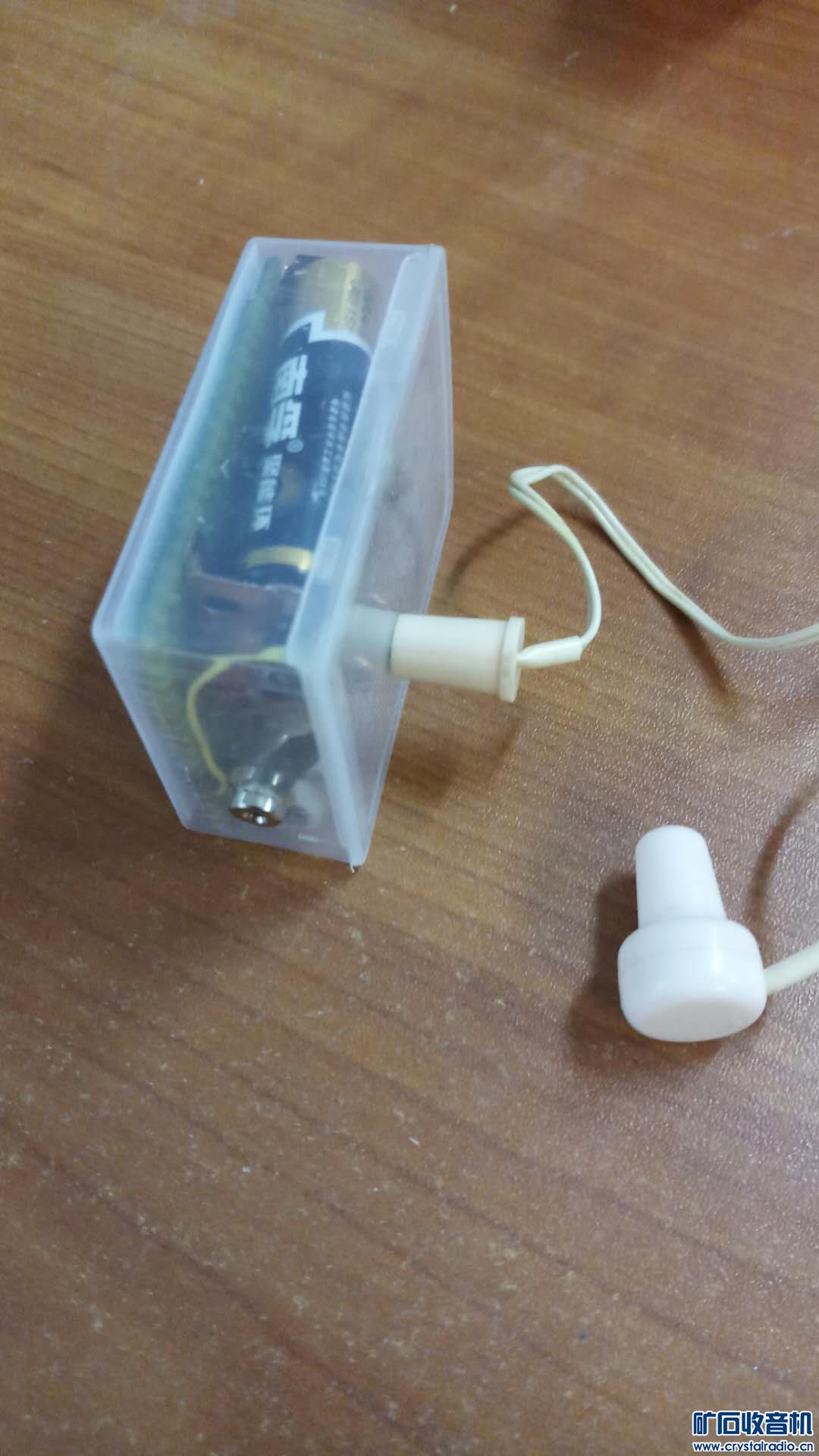

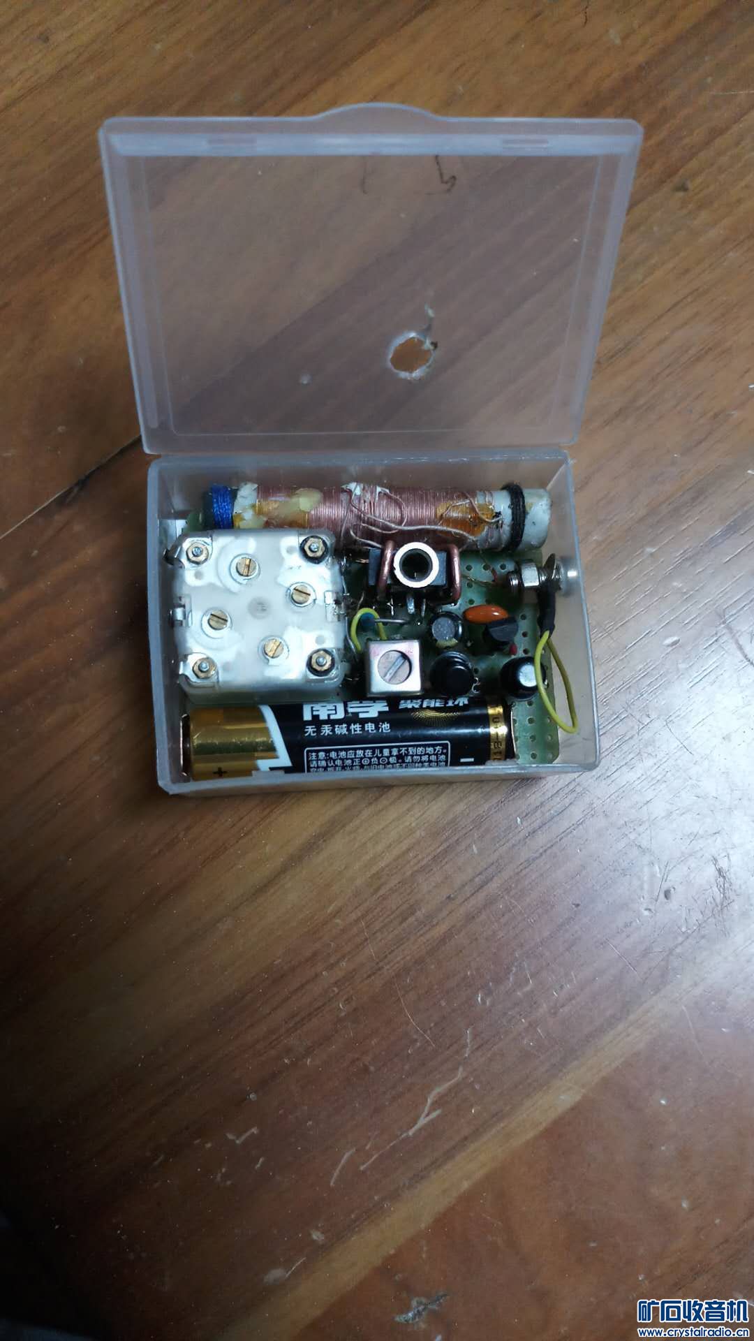

再根据电路图,依次焊好高频变压器、三极管、电容等元件。由于体积很小,洞洞板背面焊接时一定要仔细,防止相邻元器件之间的短路。最后固定好磁棒(两端用丝线系牢在洞洞板上),焊好线圈接头,就可以调试了。用10毫安 电流表串接在电池负极,调整偏流电阻,整机电流控制在4毫安左右即可。最后整机装进一只透明塑料小盒内。为了美化,不看到洞洞板焊接背面,机盒里衬垫一张白纸即可。到此一只微型晶体管收音机就完成了。可以收听节目了。
我用德生收音机对照接收频率:收到AM 600Khz北京故事广播;640Khz中央台;770Khz外语台;1033Khz北京城市广播,还有一台,是商品广告,没有听到报台。其中外语台信号最强,其他台也很清晰稳定。

微信图片_20190211155958.jpg    整个微型晶体管收音机体积为长52毫米,高40毫米,厚度为20毫米,和一只火柴盒大小差不多。

缺少使用效果的描述,请补充,谢谢!
 楼主| 发表于 2019-2-11 19:00:48 来自手机 | 显示全部楼层
在望京楼房,中波信号不好,在窗口使用一米左右拖线,可以响亮收到3,4个电台,分隔清楚,效果很好。
