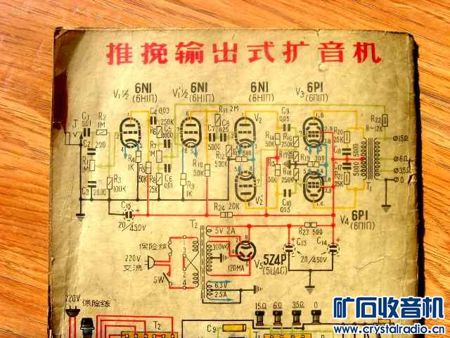

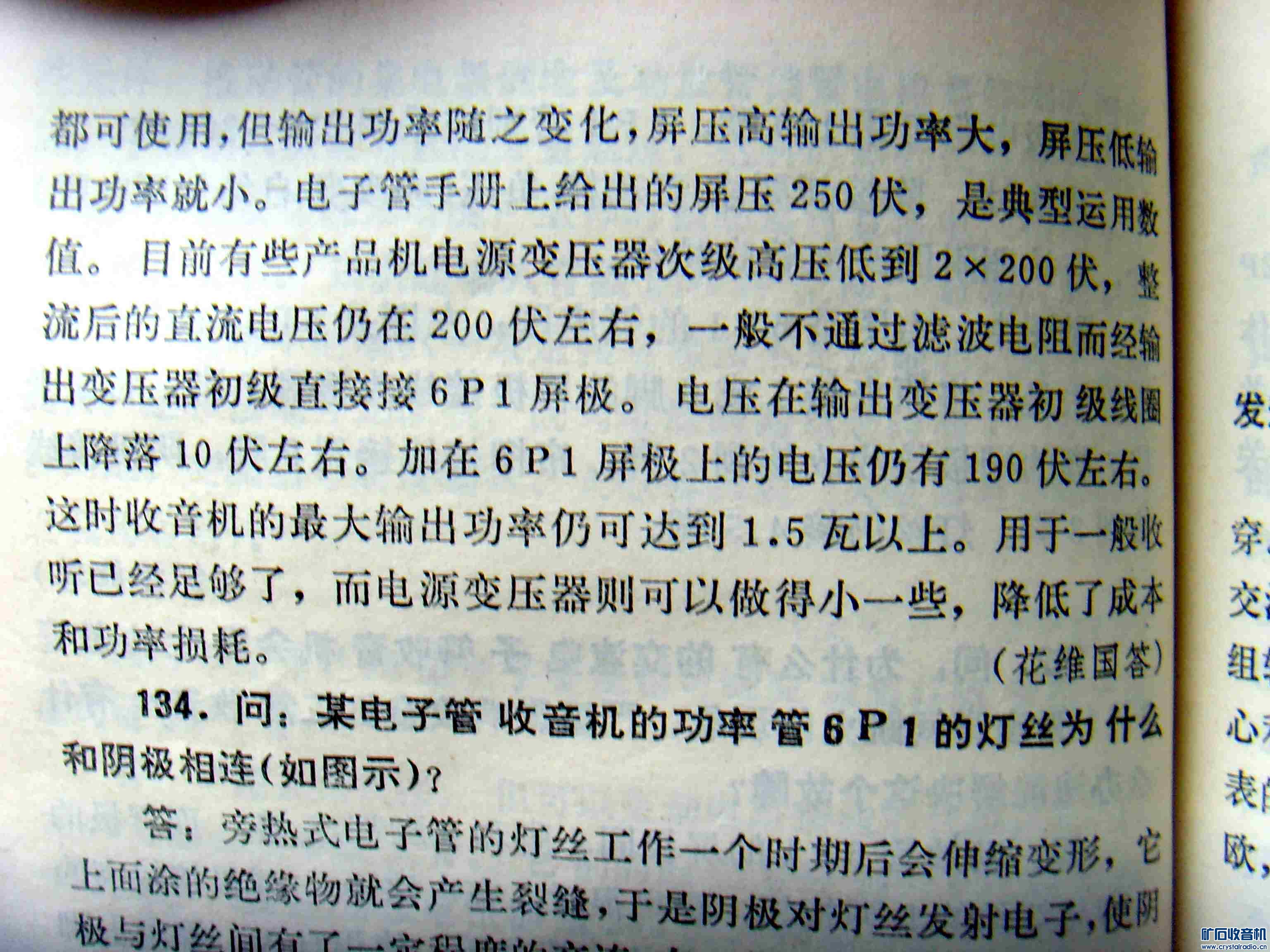

这是摘自81年4月一版84年5月3印《《无线电》问与答汇编》一书。另摘自86年6月一版一印《《无线电》问与答汇编(第二集)》。其内容都是各年各期《无线电》杂志所刊载的。如果有错误之处在出书期间编辑部会不录入或进行更改的。对此其正确性勿用质疑。

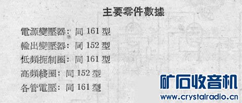

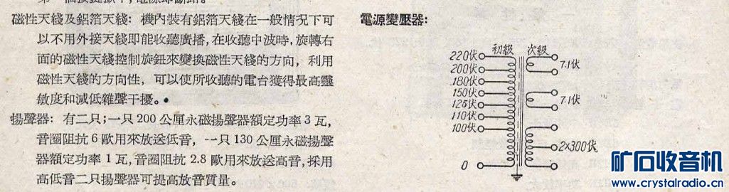

上述两机恰恰说明由励磁扬声器的设计转倒永磁扬声器的过程。
上海161,采用了高阻扼流圈滤波,恰是励磁圈的替代品。
北京711,其滤波供电电路是什么情况呢?其滤波电阻多大?阻值?
50年代初到50年代中,社会上尚有大量的美国40年代末战后倾销到中国的收音机,民国自产收音机,基本上都是励磁扬声器。电料行卖的收音机电源变压器的主流即350v高压和300V高压。低高压250V、230V,是58年以后流行起来的。

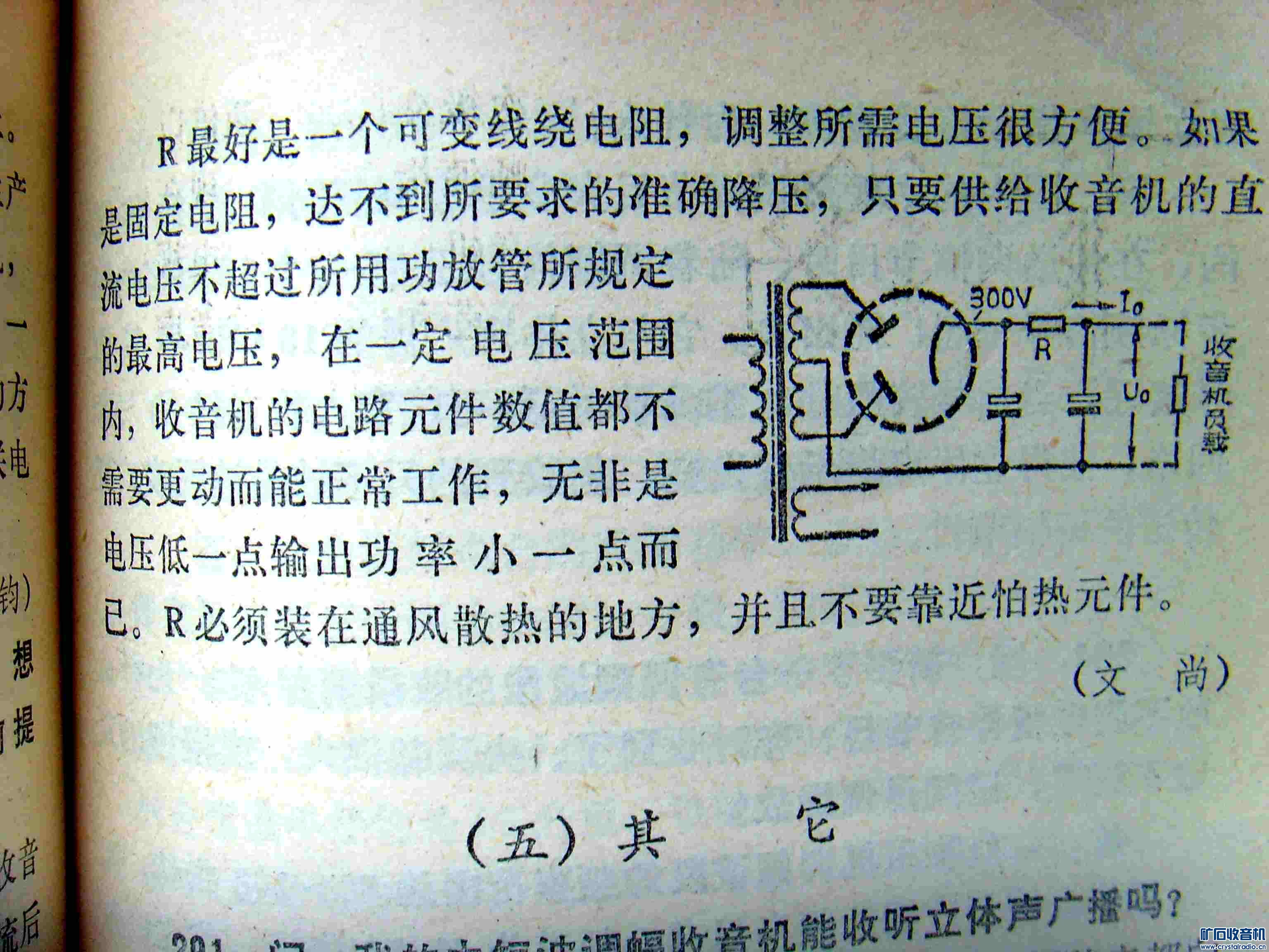

请教老师,为什么我变压器270v整流用CRC滤波,给6p1推挽用,用R来降低点电压,电阻计算只有5W,但是用10W的 ...
      首先说明这是正常现象。电阻的功=I方Rt。你这里无论用任何功率的电阻其流过的电流与R值是一样的(可以说是一个常数),只是时间t是变量。对于不同功率的电阻时间也是相同的,再用热功当量进行换算无论用多大的电阻其发热值是相同的,这样就取决于散热条件,环境温度,电阻的材质与体积(热容量不同),电阻的表面积(有所差别),这你应该明白烫手的原因了吧。
      所用电阻的功率要大些并不是温度问题,而是,是否保证不烧断的事,为此要选用较大的安全系数(理论上1.5--3),及采用耐热的珐琅电阻,线绕电阻(如果过热外皮由黑变白,严重掉粉末)现在用水泥电阻较多。

北京电子仪器厂生产的牡丹911高级收音机的功放部分。

请教老师,为什么我变压器270v整流用CRC滤波,给6p1推挽用,用R来降低点电压,电阻计算只有5W,但是用10W的电阻还烫手?

其实在50年代生产的收音机就见不到励磁喇叭了,包括当时五金公司买的配件。我接触励磁喇叭是60年代给一校工修理一台小日本侵华时期的超外差5灯收音机。
前面是南京6V6,永磁喇叭采用2X350V 变压器。北京711型是采用北京花生小管采用2X300V变压器。
