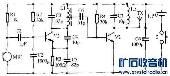

发一个频率稳定的成品无线话筒电路图,有制作要点。
发表于 2019-2-11 00:37:26 | 显示全部楼层 |阅读模式
    这个无线话筒,电路简洁、取材方便、语音清晰、频率十分稳定。整机由调制振荡和倍频放大两部分组成,由V1及外围元件组成电容三点式振荡器。话筒MIC将声音信号转变成相应的电信号,经C1耦合到V1的基极,使V1的bc结电容随电信号的变化而变化,从而使振荡频率发生变化,实现调频。调频信号由C6输入到V2构成的倍频缓冲放大级,得到二倍于基频的较大功率的射频信号,再经天线TX向空间发射。本电路工作频率主要取决于由L1、C3组成的调谐回路。
    MIC选用优质驻极体话筒;电感L2用φ0.35mm漆包线在φ3mm的圆珠笔芯上绕6匝,脱胎而成;Ll用φ0.51mm漆包线以同样方法绕制8匝,脱胎后取一电视机中周(1445)磁芯旋入其中。为了缩小体积,磁芯可从中间夹断,只用一半;V1、V2采用3DG6或3DG201,β≥80。
    这个电路是给过我PS的,与原电路是不同的,是80年代末90年代初,正值无线话筒流行时的成品机电路。
    当年本人也喜欢制作无线话筒,也遇到了频率不稳定的问题,当年在天津劝业场南100-200米的地方有个专营话筒的商场购得两只成品无线话筒,频率很稳定,拆解后的电路就是本图,开阔地100米以上。
    经对比,特殊的地方就是加粗部分,一是倍频,二是用3DG201或3DG6(当时用3DG79、3DG80还是有跑频,高手分析一下原因,用收音机套件中的9018试了一下好像和当年效果差不多),三是用1445中周的磁芯(当时能找到的高频磁芯)别的不行,对频率和距离的影响。
    可以武断地说:掌握这三个要点你就能制作一只频率稳定的无线话筒。

发表于 2019-2-11 01:10:59 | 显示全部楼层
可以这样说,这是2倍频,或是3倍频无线话筒,要使频率稳定,第一不能用磁芯,与三极管的选用没有多大关系,因为磁芯普遍温度系数大,第二个,跑频原因是因为两组线圈Q值不高,倍频级与振荡级没有退耦电容隔离,第三,振荡级电源没有稳压措施,第四,倍频级用抽头方式输入是有利于阻抗匹配的。但输入倍频级的耦合电容太大了,后级对前级有影响。

可以这样说,这是2倍频,或是3倍频无线话筒,要使频率稳定,第一不能用磁芯,与三极管的选用没有多大关系, ...
谢谢您的分析,搬家后找不到原来的电路板了,手上还有新套件,有时间验证一下。

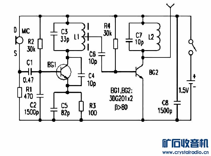

 楼主| 发表于 2019-2-11 02:28:32 | 显示全部楼层
又一款修改过的电路
 楼主| 发表于 2019-2-11 05:22:22 | 显示全部楼层
焊接调试完毕
用手触摸天线信号非常稳定,只要用手不是特别用力触摸L1信号非常稳定,BG1和BG2是9018,C5 60P C6 18P  C7 30P,频率106M左右。
也许是收音机AFC好
电压3V,5米距离德生R-909T不用拉出天线。
这就是当年的感觉
补充一下:1.5V不拉出天线5米距离有点噪音
 楼主| 发表于 2019-2-11 05:50:22 | 显示全部楼层
今天就到这里,明天换3DG201和空芯线圈试试,还有C7换成10P的试试。
这话筒还能改成有线无线两用。
