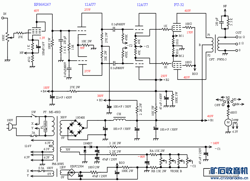

放一张图 FU32推挽电路
发表于 2019-2-10 14:02:30 | 显示全部楼层 |阅读模式
日本人的电路

  搞这么多级放大。这图的设计者,需要放大的原始信号得多低啊。
FU32,基本看成两个6P1共阴接在一起就行,有个十来伏信号,推的 高潮迭起
发表于 2019-2-10 20:33:25 | 显示全部楼层
话筒放大器。弄不好很容易自激。
发表于 2019-2-11 06:50:50 | 显示全部楼层
哈,去掉第一级,直接输入DAC输出的平衡信号。

第一级5极管三接,低压工作增益只有30倍。第二级低U管做长尾倒相级,增益只有3倍左右。第三级阴出推动没增益。如果末级是并管甲乙2类推挽,驱动电压峰值要求30V以上,考虑到负反馈的裕量需要,整机的开环增益并不算很大。很严谨的一张图,收了。
