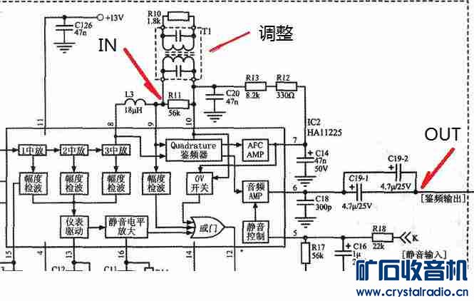

没有找到原机图纸,在网上找到了一个HA11225的图,老师们看看,7125的输出和输入应该分别接在哪里

发表于 2019-2-11 19:35:15 | 显示全部楼层
BH3POZ 发表于 2019-2-11 11:34
都说7125原厂就没有检波探头的
看中频频响曲线要用检波探头。看音频S曲线,可用一般开路探头。但扫频输出应该通过一个电容后(几百P就够)再接入中放输入处。
 楼主| 发表于 2019-2-11 21:02:20 | 显示全部楼层
chenananjinpei 发表于 2019-2-11 19:35
看中频频响曲线要用检波探头。看音频S曲线,可用一般开路探头。但扫频输出应该通过一个电容后(几百P就够 ...
应该接集成块那个脚啊,谢谢
发表于 2019-2-12 06:58:20 | 显示全部楼层
BH3POZ 发表于 2019-2-11 21:02
应该接集成块那个脚啊,谢谢
1脚引入信号,8脚(或9脚),用检波头看中放曲线。在鉴频输出处,用开路线看S形曲线。
