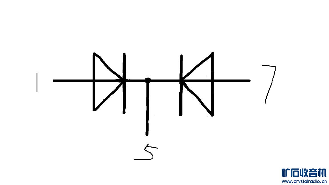

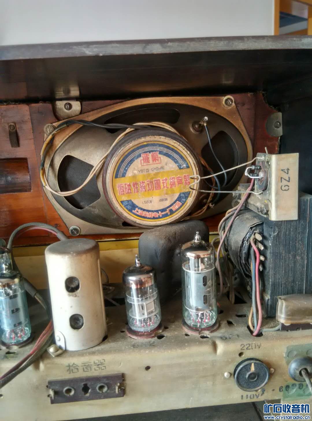

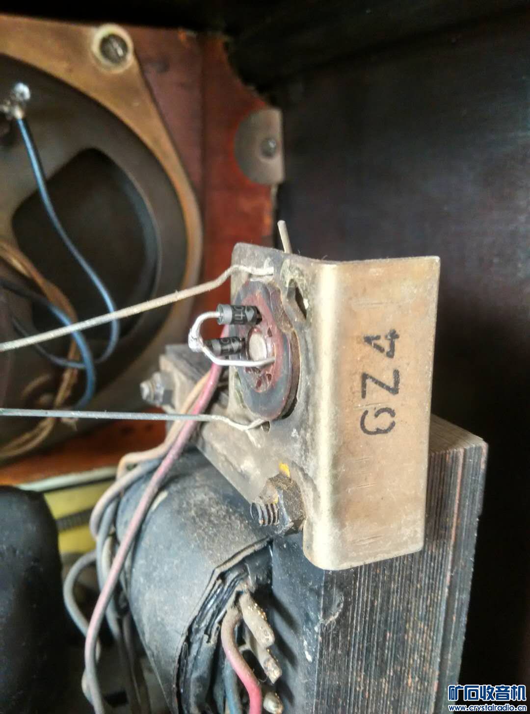

用IN4007代6Z4的实验,在熊猫601-3G型收音机测试,收音机工作正常,安一旧的6Z4管测5脚电压(B+)不到230V,音量小收台少,安一新的6Z4管测5脚电压为250V左右,声音大,收台增多,用二极管代6Z4测5脚电压达280V以上,音量大增收台明显增多,但同时杂音也增大特别是中波,满波段都是杂音,现在的中波收听环境太差了。这样的长时间工作都有什么优劣。

用两只晶体管1N4007代替6Z4整流,使高压供电高出(原250V)+30V使各电子管屏压都提高30V,造成各胆管屏极消耗增加,会影响管子寿命的。建议临时代替,6Z4也不值几个银子,而且市量多,还是买个换上为好。另外将电子管换晶体管,从机芯上看也不上眼呀!

改硅整流最好加一级RC滤波。使6P1帘栅极电压和其它电子管乙电降低30V。6P1屏极接到整流输出端无妨。熊猫电子管收音机6P1栅负压形成方式特殊,第一级滤波电解电容接法和其它收音机不同,改造时需要注意。

我用一个废6Z4底脚改,加2个二极管,再串300多欧电阻,为使输出高压不变,就插在6Z4位置用,更换方便。

硅代什么也不用动,就看电源变压器是否过热(屏流加大了),如果过热就需要增大滤波电阻。收音机易损的管是6Z4与6P1。对6P1做功放的收音机,VB+只要300V以下是安全的。对6V6的收音机VB+350V以下是安全的。
把晶体管焊在管座背面,管座上插个断丝的6Z4,或者剪断其中的一个管脚。

利多弊少,要注意安全,把元件焊在下面为好
