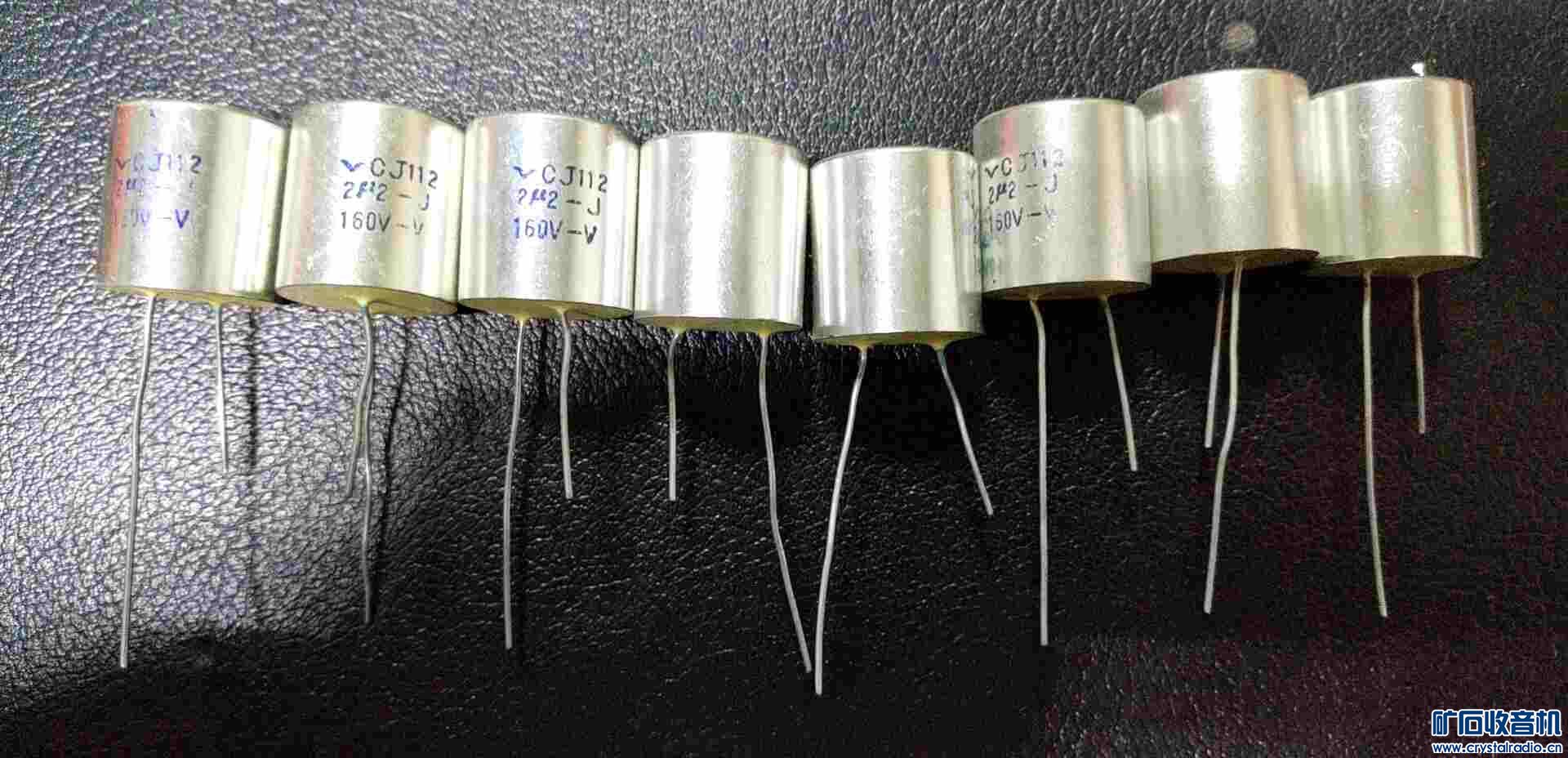

今天去一哥们那里,发现8只电容,果断出手拿下,差不多也属于古董级了,不知道能否做分频电容?

这是纸介金属化电容,制造工艺上是在电容器纸上面金属蒸发上金属薄膜作为电容器的极板。电容器纸的介质损耗 ...

这种电容怕击穿,而且是自己击穿的,但又自己愈合的,我碰过这样坏的,电容坏了自己又会好起来。这是这种电容特性。

只种电容坏了会自愈

这种电容高频效果很好,适合作为音箱分频器电容。

用作分频电容耐压也夠, 挺好的.

此种电容坏了会自愈
发表于 2019-2-13 22:42:47 | 显示全部楼层
金属化纸介电容,6-70年代的老家伙,玩玩可以,想稳定可靠的工作于大功率环境,还是用安规吧。
发表于 2019-2-14 06:29:48 | 显示全部楼层
金属化纸介电容器,现在已经不生产了,就因为有着诸多上述各位坛友所述的缺点。还是用CBB、CL之类的薄膜电容保险,损耗也小得多。
