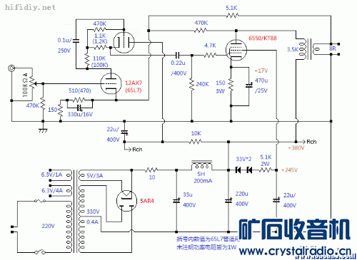

求KT88单端电路图,最好是固定偏压的线路,省去大电阻,谢谢大家!!

发表于 2019-2-8 17:10:15 来自手机 | 显示全部楼层
纯三线路,供参考

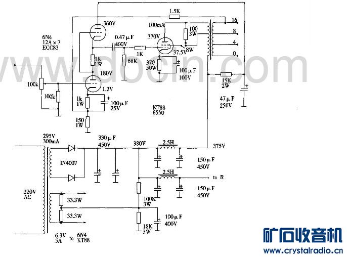

发表于 2019-2-8 20:04:48 | 显示全部楼层
KT88固偏。
KT88自偏。

于海旺 发表于 2019-2-8 20:04
KT88固偏。
KT88自偏。
谢谢版主!!
 楼主| 发表于 2019-2-9 08:54:33 | 显示全部楼层
sxxuejun 发表于 2019-2-8 17:10
纯三线路,供参考
感谢,谢谢上图。

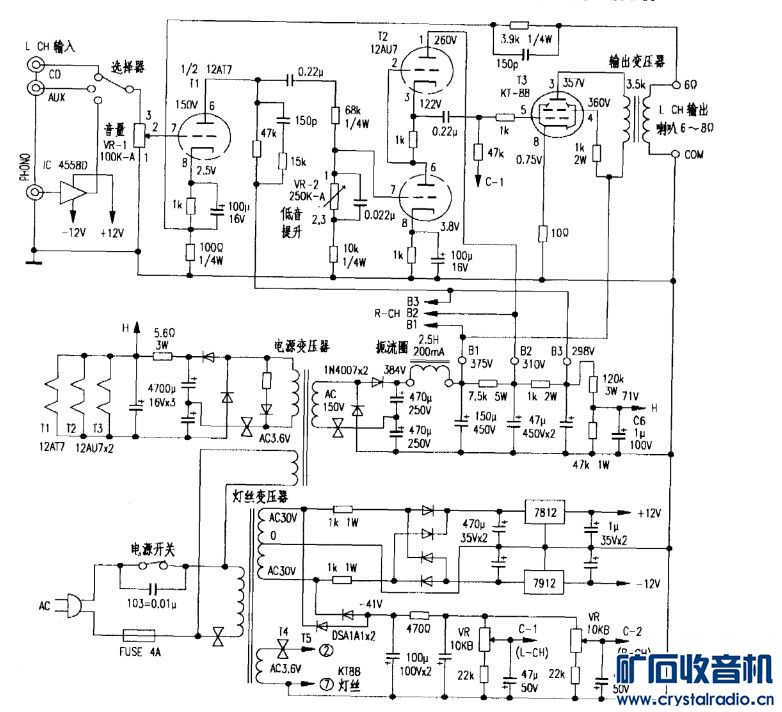

发表于 2019-2-12 13:59:23 | 显示全部楼层
KT88固偏。
KT88自偏。
这电路图不错 ,我有KT100的/4只,做单端应该是一样的,和KT88直观比较管芯差不多.KT88很容易坏哦.
