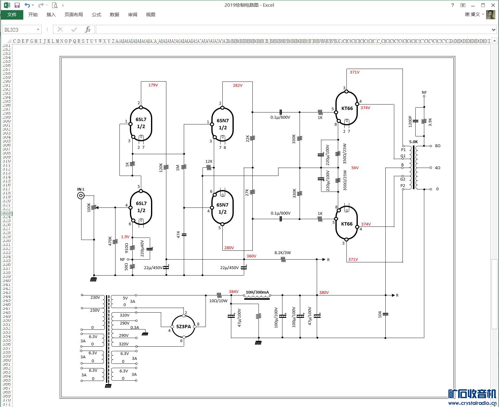

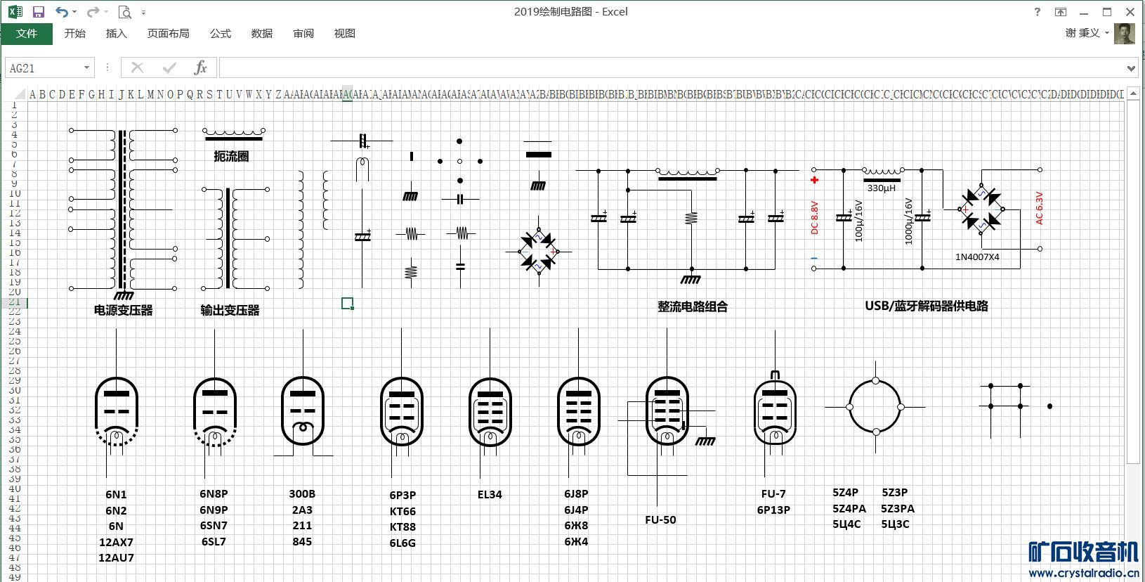

发表于 2020-8-1 09:30:01 | 显示全部楼层
用Excel绘制各种电子管和元器件模型,不用建库,只需保存文件即可。在Excel里绘图,直接复制粘贴很方便。不比专业软件差。
发表于 2020-8-1 09:48:45 | 显示全部楼层
绘图实例:

发表于 2020-8-1 09:54:39 来自手机 | 显示全部楼层
二玄古月 发表于 2020-8-1 09:50
楼主不是要管子的符号,而是管座尺寸之类的数据,可以直接发厂家打板的。所谓“封装库”,multisim里面也叫“印记”
