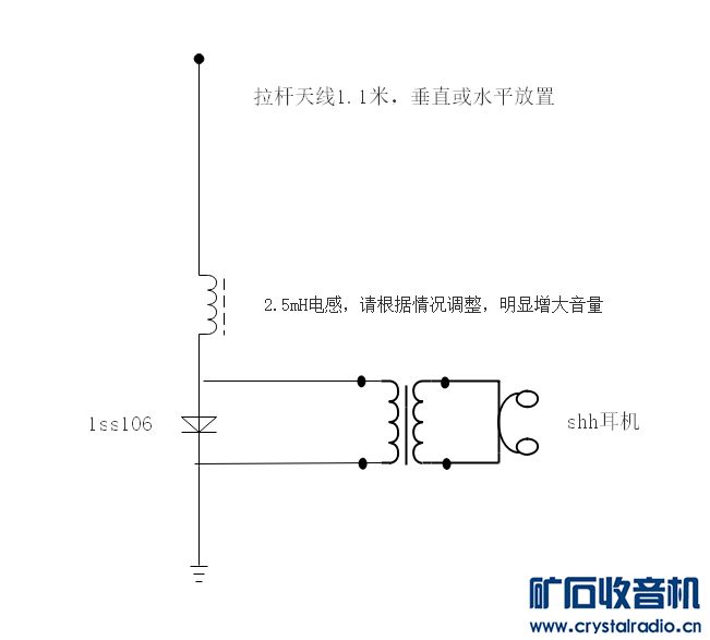

原来做的fm矿石收音机只能靠近窗口,收到信号。 昨天,太冷,便在室内接了地线,于是收到了一个台,
无意中去掉线圈和电容,换上一只固定电感,发现声音很响,音量大概是是平时听耳机的程度。
因为我手头固定电感很少,没有试其他电感。
下面是电路:
4

xinlizixun0207 发表于 2019-2-9 18:58
有一个相似的电路图。可供参考。
http://www.crystalradio.cn/forum.php?mod=viewthread&tid=765689
谢谢你的提示,原来hhyy99版主早就有研究了!
版主的电感接法我也试过,但没这种串联的声音大,可能和二极管和电感,频率有关?
期待大神进一步解答

实践是检验真理的唯一标准 哪位老师给讲讲这是怎么回事? 是否是地线起的作用,收到的是本地中波信号?

您这莫不是收到了调幅信号?!
 楼主| 发表于 2019-2-8 14:32:43 | 显示全部楼层
我听到呼号是105.6,河南信息广播,但这个台也有调幅同时播出,也许就是调幅广播

求老師指点FM矿石收音机的解调原理。

有一个相似的电路图。可供参考。
http://www.crystalradio.cn/forum ... read&tid=765689
这个电路图中,高厄圈连接的位置稍有不同。

收到的大概是调幅信号吧,不是FM。
