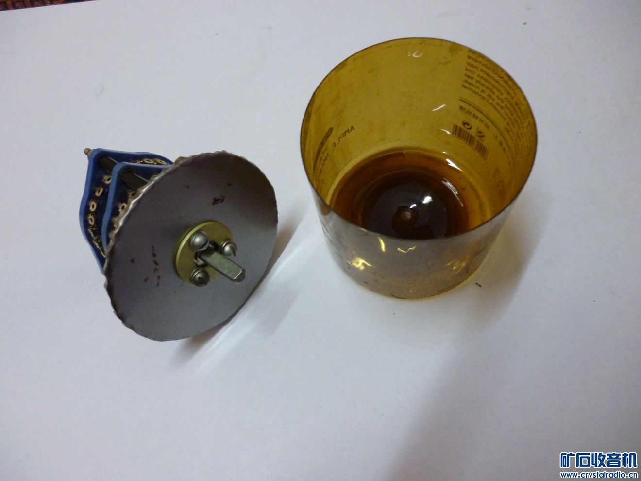

   2017年制作了一台300B胆机http://117.25.128.7:808/forum.ph ... =1463023&extra=看到大师们都用步进电位器,我自己就利用手头拥有的23挡开关改制了一个步进电位器,质量非常不错。。。利用LP的化妆品的废旧瓶子改装了外壳,利用废锂电池里的铜皮做了屏蔽层,一个质量不错的电位器就诞生了。。。

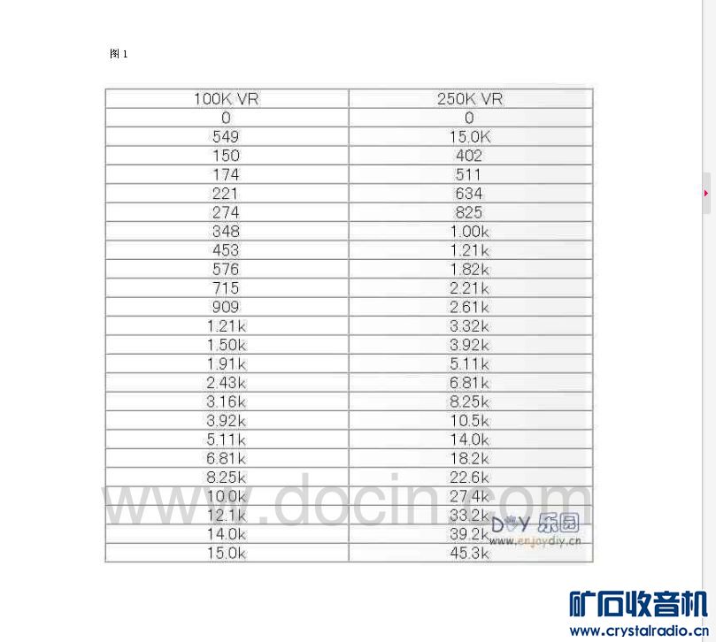

     这是23挡电位器的电阻表

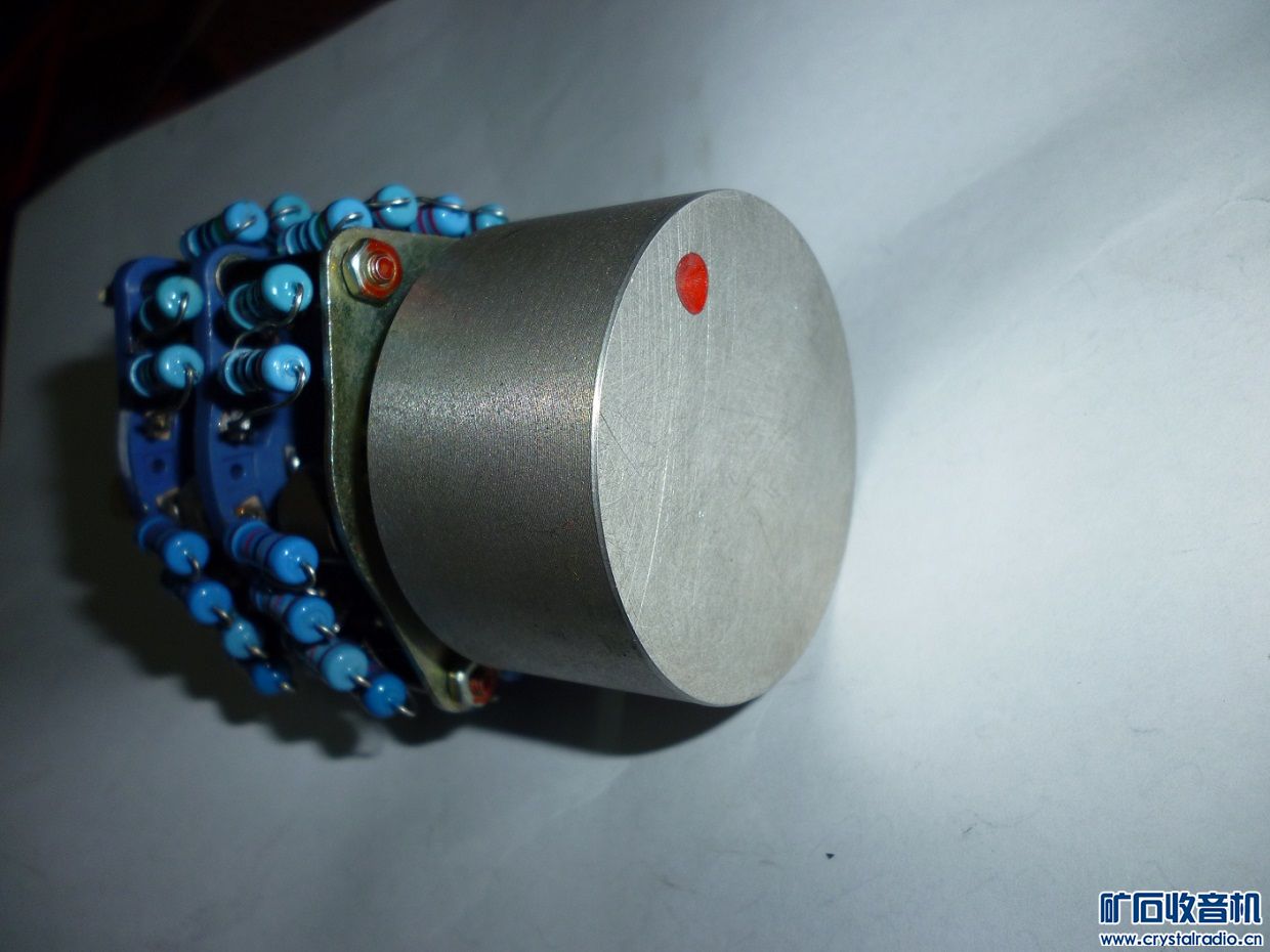

23挡步进电位器完成图

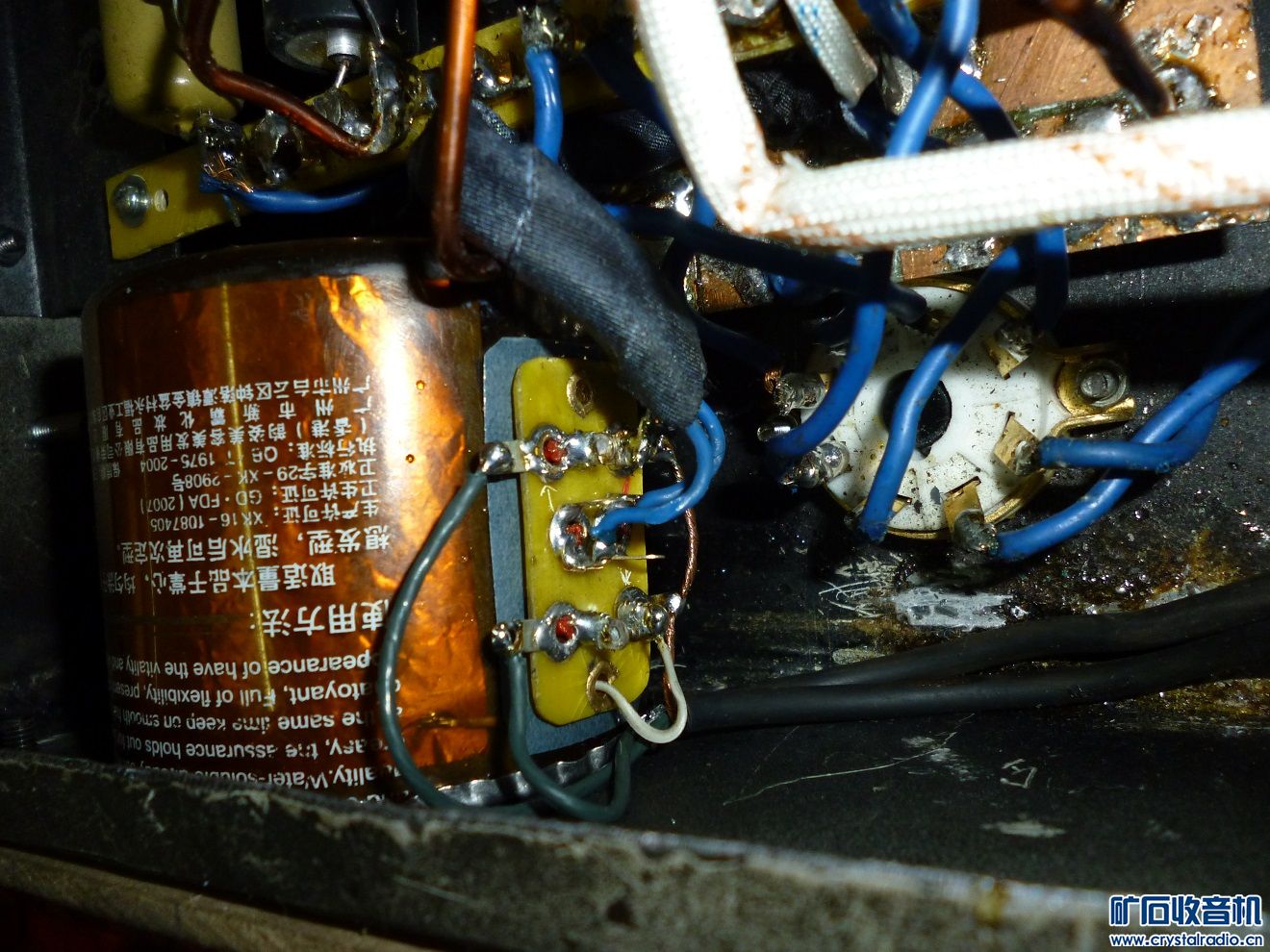

这是完成的步进电位器在胆机上的样子

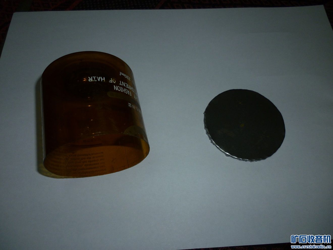

下面上制作过程这是废化妆品瓶子
 楼主| 发表于 2019-2-7 20:47:20 | 显示全部楼层
这是用的23挡开关开始改装步进电位器

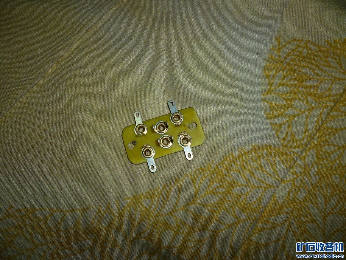

开始制作接线柱
 楼主| 发表于 2019-2-7 20:48:56 | 显示全部楼层
最后完成的接线柱样子

这是开始焊好的电阻的样子
 楼主| 发表于 2019-2-7 20:50:17 | 显示全部楼层
这是整个步进电位器焊好电阻的样子

这是屏蔽层用的0.01mm薄铜皮,这个铜皮是废锂电池拆下来的。
