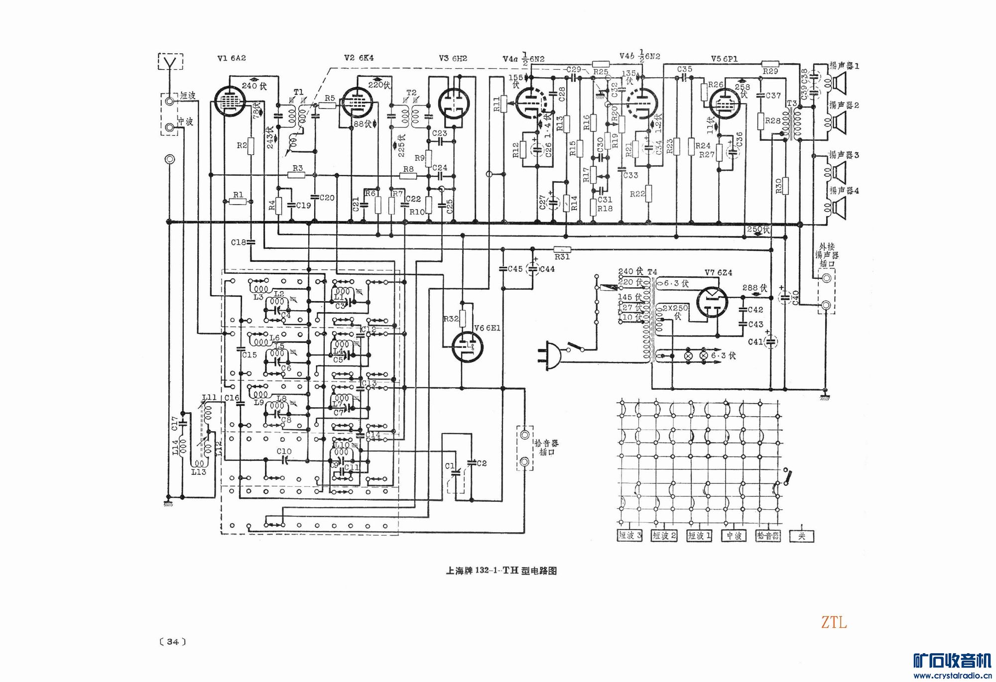

那位老师有132-1的电路图,谢谢。

是这张吗?网上下的,够大了吧?

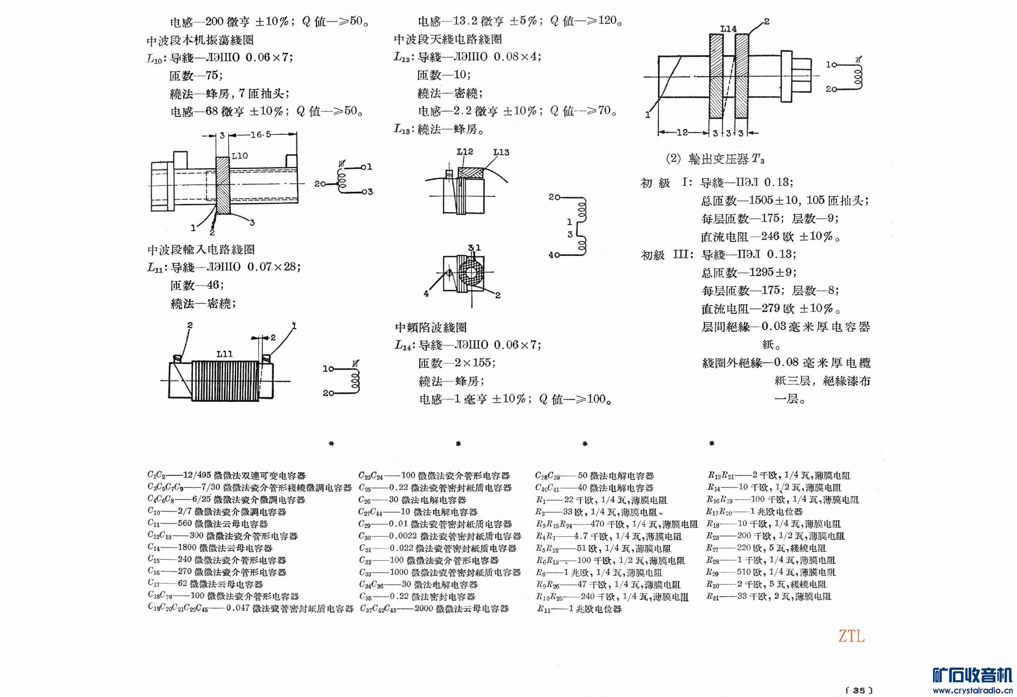

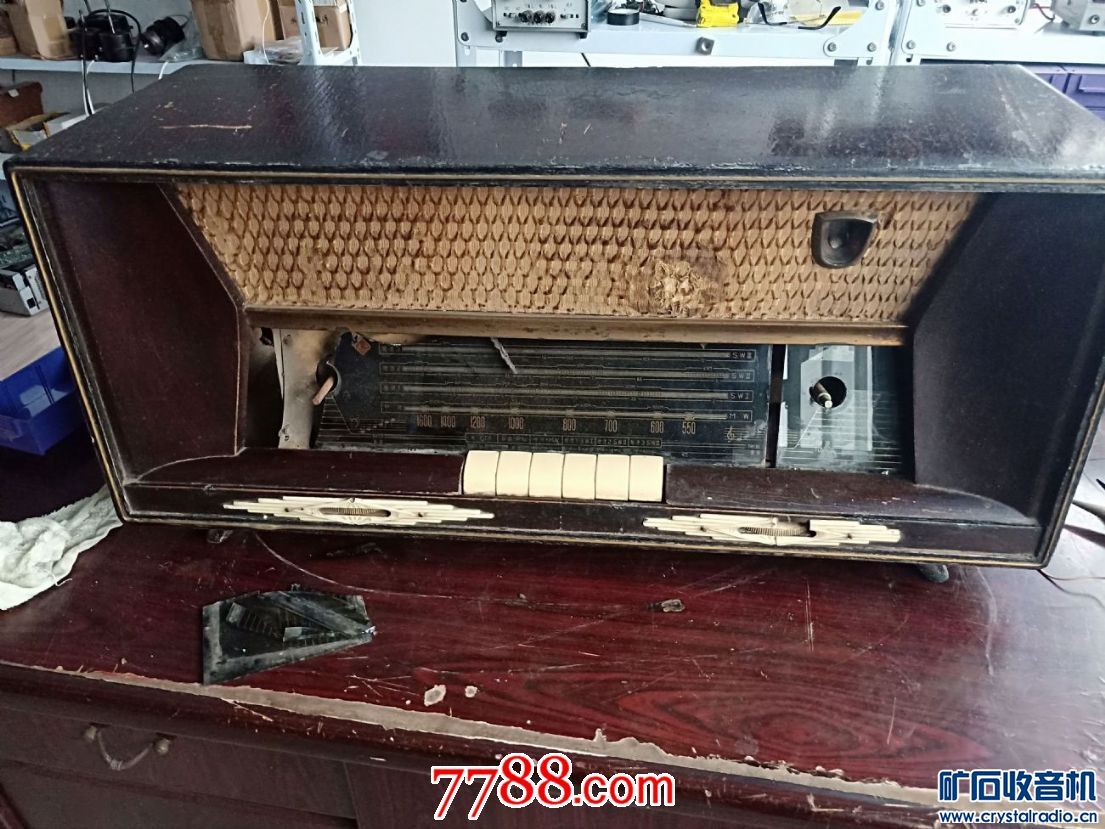

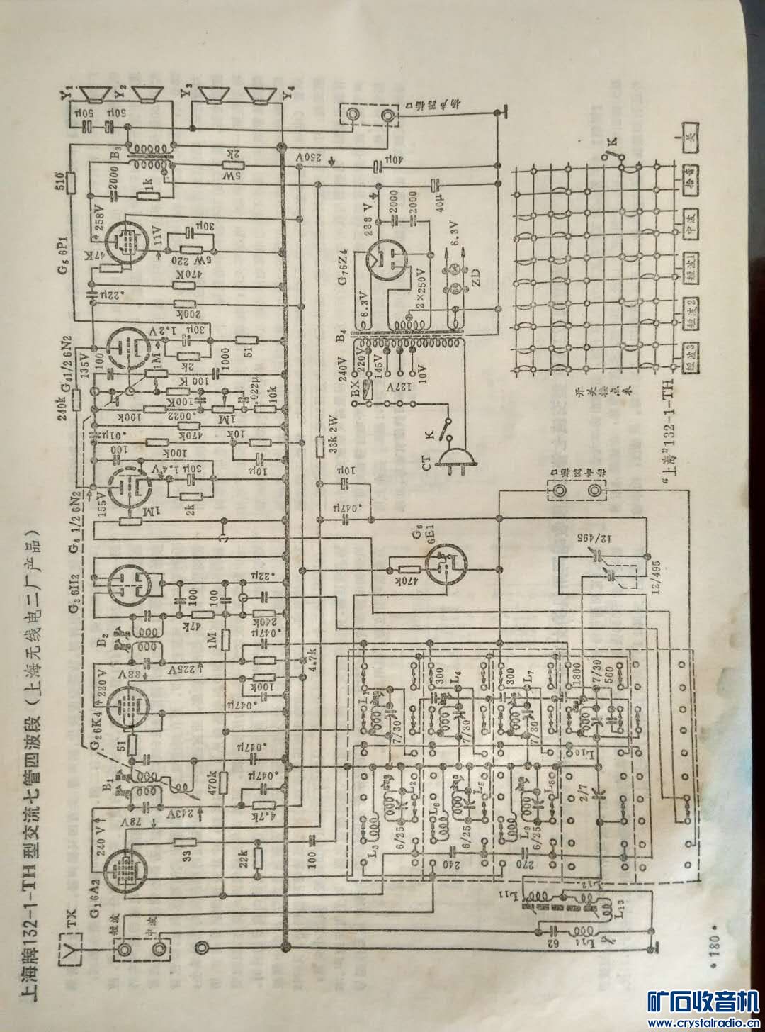

非常感谢焦老师,图够大了,也很清晰,就是图中没有标注阻容元件的数值。机内让老鼠咬过了,掉了几个元件,又给快递搞破了度盘。

没关系,我帮你找一找。
发表于 2019-2-8 22:22:56 | 显示全部楼层
qwja88 发表于 2019-2-8 12:25
非常感谢焦老师,图够大了,也很清晰,就是图中没有标注阻容元件的数值。机内让老鼠咬过了,掉了几个元件 ...
好的,找到了,压缩后发出。
这是一台相当高档的机器,用二极管独立检波和自动音量控制。祝您成功修复!
