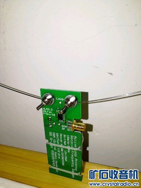

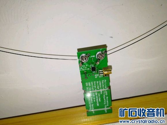

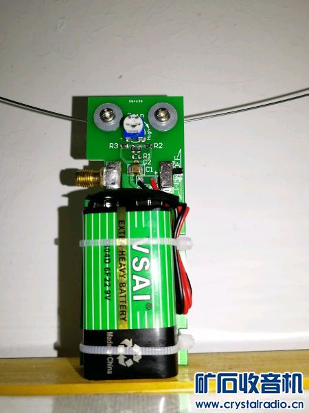

 楼主| 发表于 2019-7-7 11:58:12 | 显示全部楼层
ZRX 发表于 2019-7-6 11:34
我用过,放在室外效果很好,至少不输sony的几款有源天线。
图片来了。
发表于 2019-7-7 14:42:45 | 显示全部楼层
谁有电路图发来看下
发表于 2019-7-7 19:54:48 来自手机 | 显示全部楼层
ZRX 发表于 2019-7-7 19:06
元芳的知识产权没有公开电路,芯片也打磨处理了。
会不会是运放?
