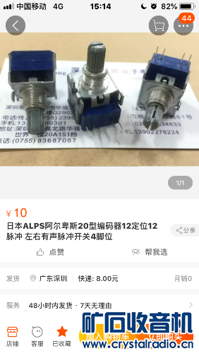

楼主: 仙龙居士
有哪位大神见过这种电位器吗?
发表于 2019-2-7 16:19:53 | 显示全部楼层
拆开看看,应该是编码器
发表于 2019-2-7 16:20:14 | 显示全部楼层

四脚的:
功放音量调节器 功放开关控制器 360度无限旋转可调电位器编码器
https://item.taobao.com/item.htm ... p;abbucket=1#detail
只要搜索名字对了,四脚的360度电位器可大把找到……

先用万用表确定一下 到底是 电位器还是旋转编码器。
发表于 2019-2-7 22:16:43 | 显示全部楼层
两对开关?

谢谢帮忙,在你的提示下找到了,非常感谢。
 楼主| 发表于 2019-2-7 22:51:09 | 显示全部楼层
谢谢大家的帮忙,已经找到了,现在就等年后发货了。

译码器无疑但是引脚功能未知

是的不是编码器开关,是两组类示按键开关的编码开关,日产的马兰仕c150,c450对讲机的步进开关就是这种类型的,找一只坏机坼一只就是了,外形和你的差不多戓者一样。

  1  ,那两个脚是不是开关,如是,四个脚的电位器多得是有一脚是等响度。2,如不是开关有可能是双声道的电位器正好六个脚。 3,一定要知道这个电位器实在机子中起什么作用。4,在什么机子上的东西。

是不是这种开关呢,顺时针 一组通断,逆时针 另一组通断,控制电子电位器。
发表于 2020-2-7 19:13:56 | 显示全部楼层
对就是这类编码器,常用的类似轻触开关工作模式。
