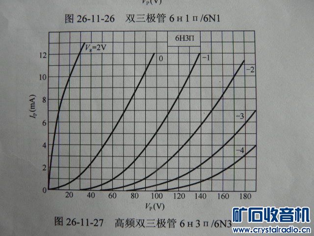

      由于这类变压器次级电压较低,因此在制作胆机时尽量选择屏压较低的电子管,比如6J1、6N3、特别是6N11(6DJ8、ECC88、E88CC、6922)

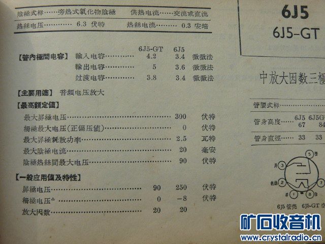

实际电子管手册很多型号都有低屏压的参数:
RCA公司给出的应用数据就有供电电压90V的资料:
12AU7屏极电阻47K,次级栅极电阻220K,阴极电阻2K,输出电压14V;6SN7GT屏极负载电阻50K,次级栅极电阻250K,阴极电阻2.4K,输出电压17V;12AX7屏极负载电阻100K,次级栅极电阻470K,阴极电阻4.8K,输出电压8V;6SJ7GT屏极负载电阻100K,帘栅极电阻310K,阴极电阻1K,输出电压28V。

      缓冲器采用阴极输出电路,阴极输出电路具有输入阻抗高,输出阻抗低,失真小,抗过载能力强等特点。本人曾经用6N3制作一台缓冲器,用于CD与石机之间,效果不错,其输入信号电压高达7V(信号发生器的最大值)仍然不失真。其基本电路如下,阴极输出电路电压增益Go=μ/(1+μ)小于1,6N3μ为36.其电压增益≤0.973,因此可以不用电位器:
阴极电阻Rk因管而异,经验数据为12AT7(ECC81)1K,12AU7(ECC82)2K,6SN7GT1.8K,6DJ8(ECC88,6922)620欧姆,试验中根据波形可以适当调整,一般供电电压低阴极电阻需要适当加大。栅极电阻也因管而异,经验数据为12AT7(ECC81)220K,12AU7(ECC82)270K,6SN7GT100K,6DJ8(ECC88,6922)68K。由于栅极电阻不同,其输入端耦合电容取值也不同,C≥318/Rg·f,设最低频率f为10Hz,12AT7(ECC81)0.33微法,12AU7(ECC82)0.33微法,6SN7GT0.68微法,6DJ8(ECC88,6922)1.0微法。输出电容由于实际输入阻抗多为47K,可以取2.0微法。

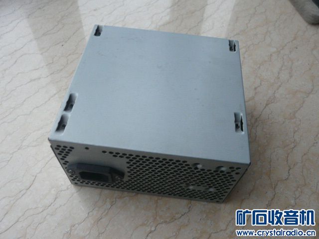

      底盘可以利用台式电脑的电源盒,本人利用旧塑料音箱后盖,用铝塑板做底板,铝板做前面板。

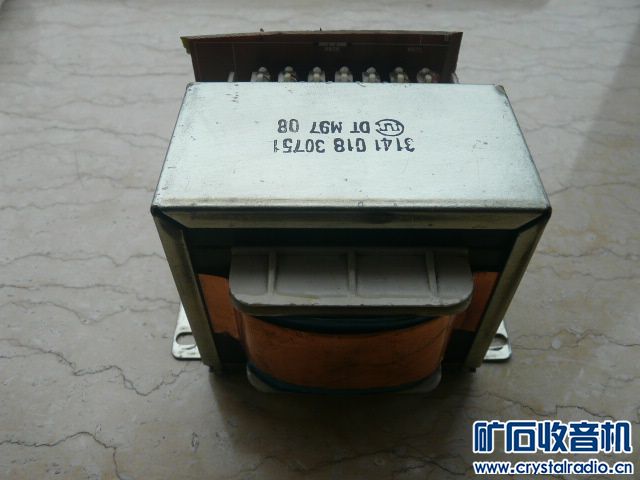

      滤波扼流圈利用拆机旧空调控制器的电源变压器改制,把次级拆掉用细线绕满与初级串接,铁芯改顺差留空气隙。这也是一种废物利用:

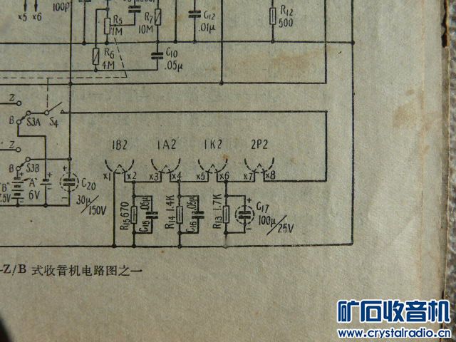

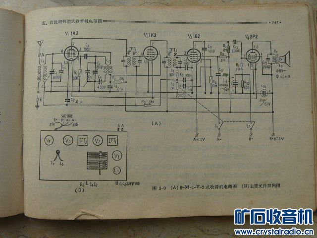

       这类变压器输特别适合直流收音机试验,以国产四灯超外差式收音机为例,7806稳压输出恰好满足1A2+1K2+1B2+2P2串接的灯丝,只是其栅极偏压电路与并联式供电有区别:
(未完待续)
