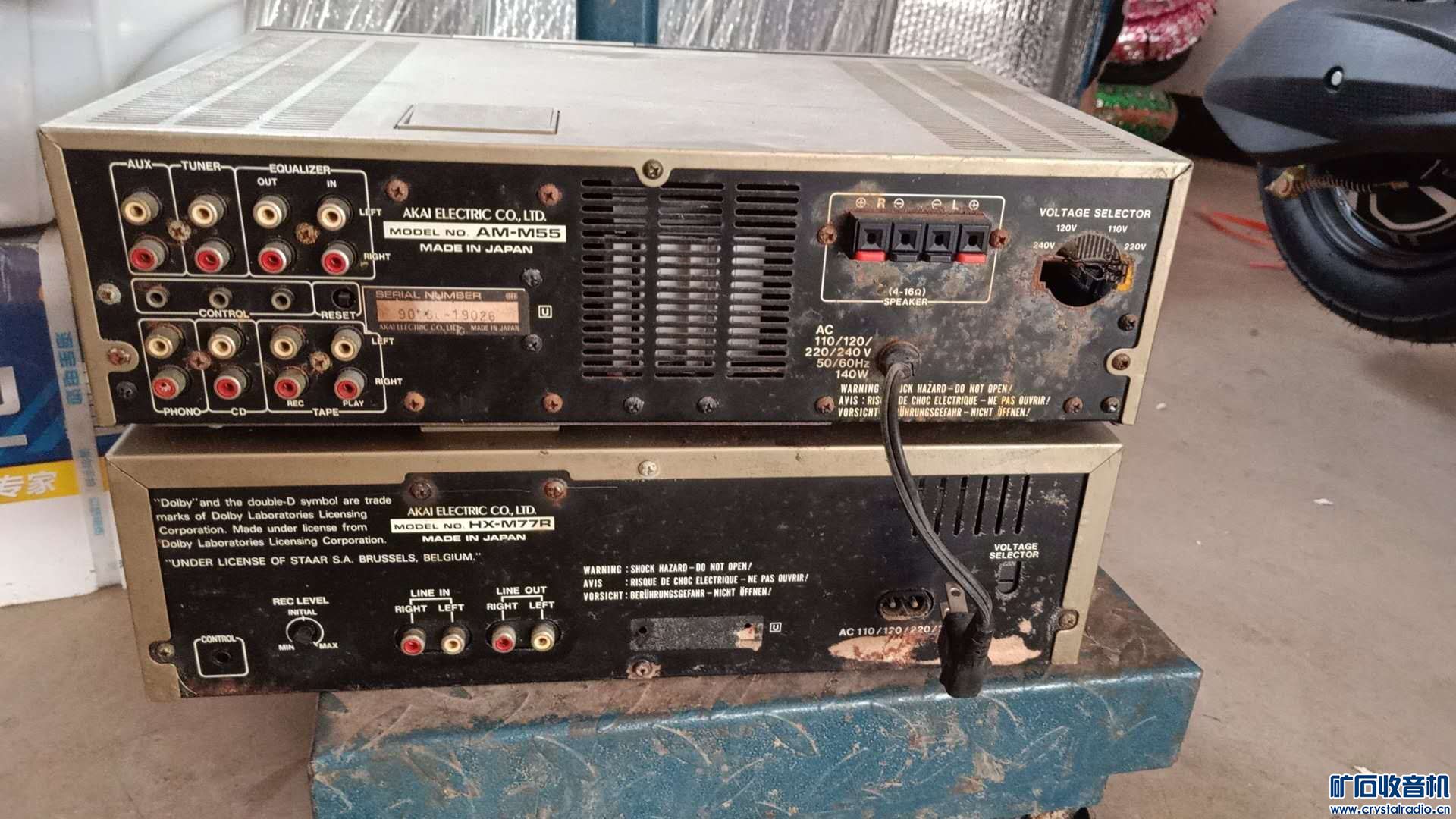

新入手雅佳功放和卡座一套不能开机,卡座可以上电。请大侠指教如何检修?

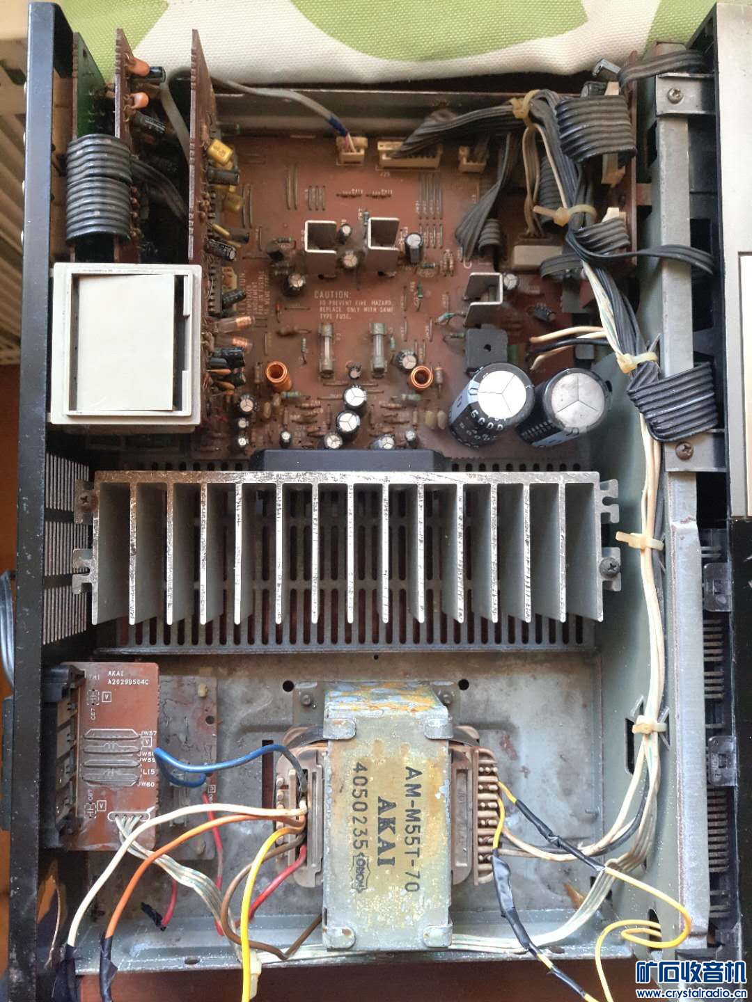

先查保险丝,再查电源整流。
发表于 2019-2-4 09:29:59 | 显示全部楼层
太脏而且进水引起部分腐蚀甚至漏电,先拆卸清洗烘干再说.

电源输出电压是对的

变压器输入输出都用上了绝缘胶带,变压器输出如有电,那看看两个大电解有电吗?还有三个稳压块输入电压
