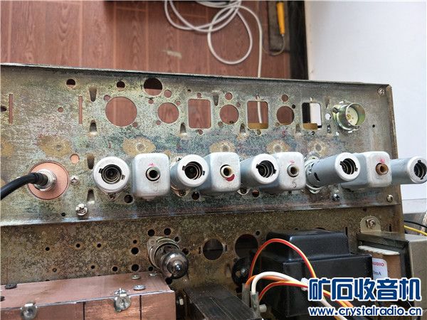

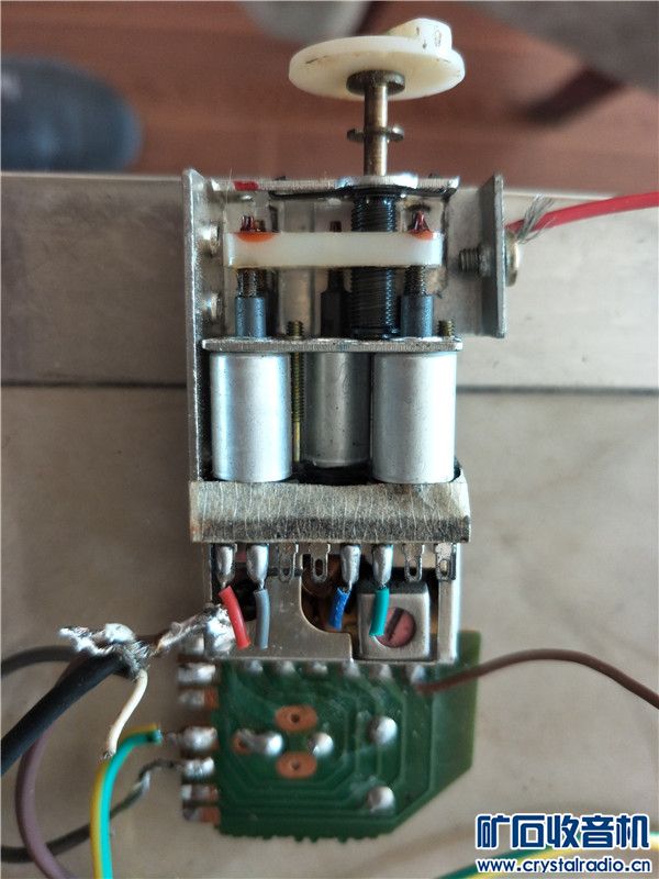

退休后偶尔跑跑滴滴 玩玩电子管 最近肾结石发作不得已只有休息 总得找点乐子 一直致力于电子管调频收音机的试制 昨天把一个车机调感高频头接入电子管中放试试 效果还是满意 高频头用6V稳压器供电 县城的 87.5 88.7 91.8 97 100 105.8 6个电台全收下 下一步准备做个屏蔽小盒子把调感高频头装进去 大家可以从视频看出来 高频头裸奔着调台真不方便 录制视频一只手拿手机 一只手调台甚是不便 数码相机倒是有脚架由于几年没用还得找电池 内存卡也不知道丢哪去了 这个调感高频头拆自天宝车载收放机 天宝7108 接电子管中放感觉效果还是不错 前不久实验过米兹米电调高频头感觉调感这个比电调的调台更直观 几年前就羡慕有人实验成功 今天终于自己也完成了

有几个自带中放的调感头不知道和楼主这个有什么区别,,工作太忙没时间实验~
自带中放更好了嘛 还省了做 直接音频输出接放大器了

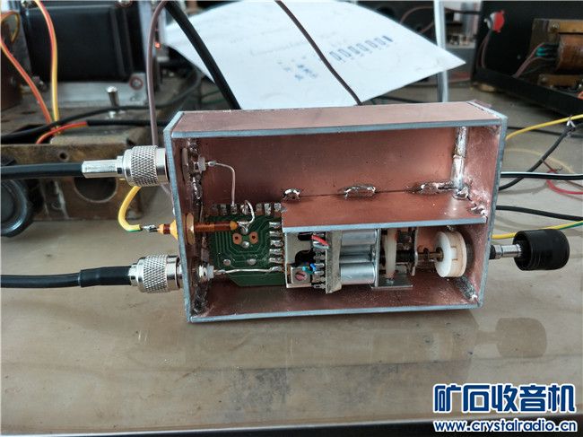

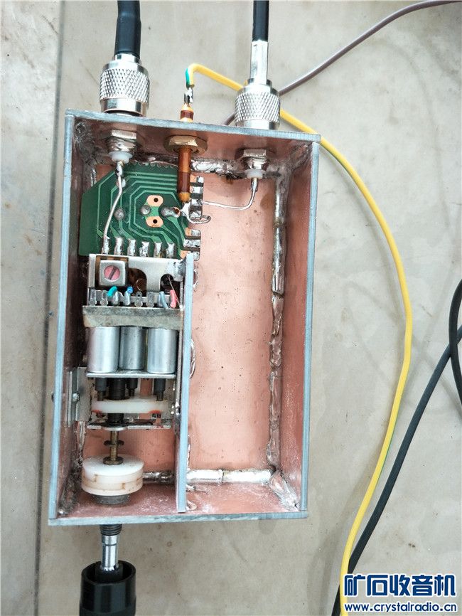

用覆铜板做了个小盒子再也不用一边调台一只手还得按着 呵呵

有时候,外壳、周边比电路本身难弄。

天宝车机高频头底噪没有凯歌的低 以前我也有几个不知道丢哪了
