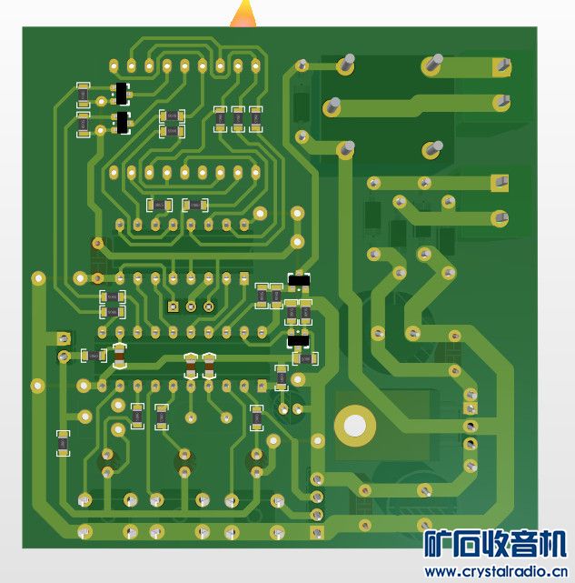

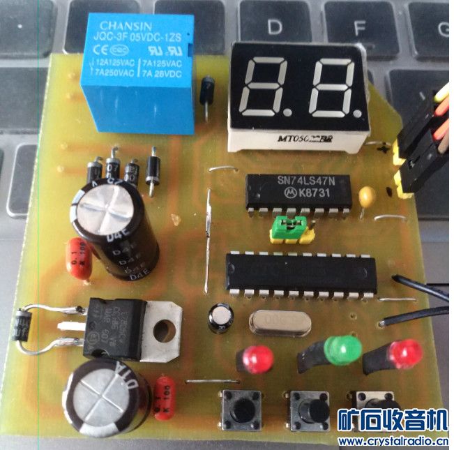

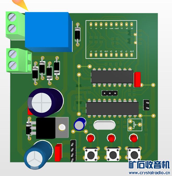

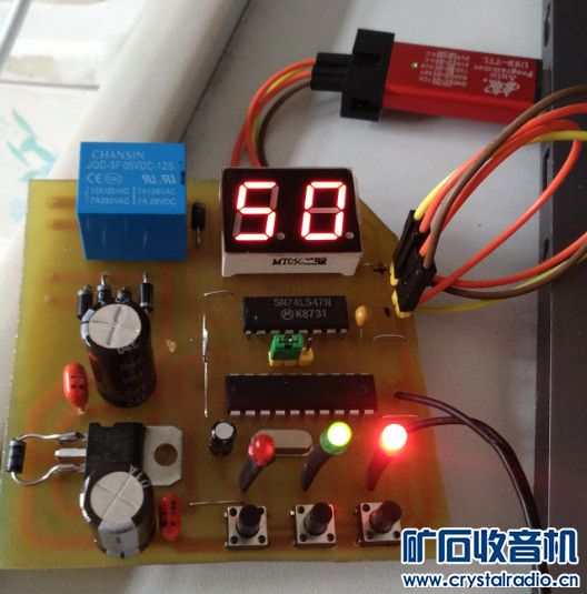

家住平房(楼房买不起呀),煤改电时装个锅炉,用自身的温控太费电了,想在管道上加个温控,来调节循环水温度,本想在X宝上买个,无奈想买的时候人家都发不了货了,要等到年后发了,只好发扬DIY精神 ,电子元件手边都有,只是编程水平太差,编个简单的小程序还行,原来也没玩过AD和NTC,只能找资料学习下,电路基本做好了,先显摆一下 ,软件只差NTC那块了(查表),继续学习中。。。。

74LS74经过精简可以不用。

单片机貌似是89C2051,考虑加一eeprom?

发表于 2019-2-3 20:02:21 | 显示全部楼层
单片机是stc的,里面包含eeprom
 楼主| 发表于 2019-2-4 09:03:37 | 显示全部楼层
xzcgl 发表于 2019-2-3 13:18
74LS74经过精简可以不用。
能提供下思路吗?

发表于 2019-2-7 11:29:45 来自手机 | 显示全部楼层
ad取样,基准咋整?这款自带内部基准不?外置基准431搞定。毕竟精读不需要太高。显示这块费点劲,需要设定的上限下限,当前温度。ad取样热敏与基准取样比较。完事某io输出驱动。
 楼主| 发表于 2019-2-7 20:54:13 | 显示全部楼层
zaq 发表于 2019-2-7 11:29
ad取样,基准咋整?这款自带内部基准不?外置基准431搞定。毕竟精读不需要太高。显示这块费点劲,需要设定的 ...
这东西不用太精准,5V电压当基准就够了

之前用pt100做了一个五百度的。如果温度不高一个18b20就搞定了。还自带eeprom可调节上下限
 楼主| 发表于 2019-2-11 10:29:07 | 显示全部楼层
EEPROM参照别人的代码现在已能用,只是温度那块还没弄好,脑子不好使,只能慢慢来了
