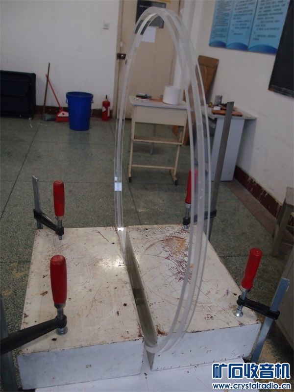

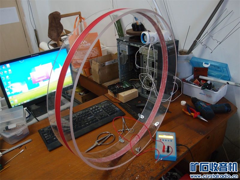

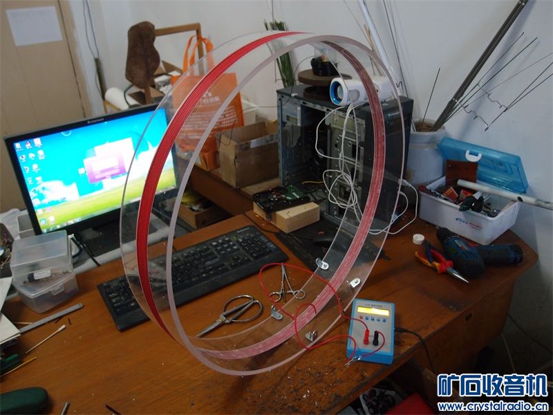

过年前正好放假了有空,一直想做一个六十厘米大环矿石机,正好有了时间,从淘宝买好了管子,加工好沟槽,绕制好了线圈,做好了底坐,元件也安装到位,然后是连接电路。最后进行了试收听,因为天地线拆掉了,只能跟原来以前制作的四十厘米大环矿石机进收听比较。先上制作过程图。

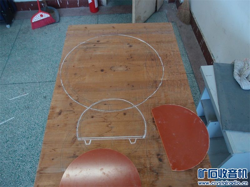

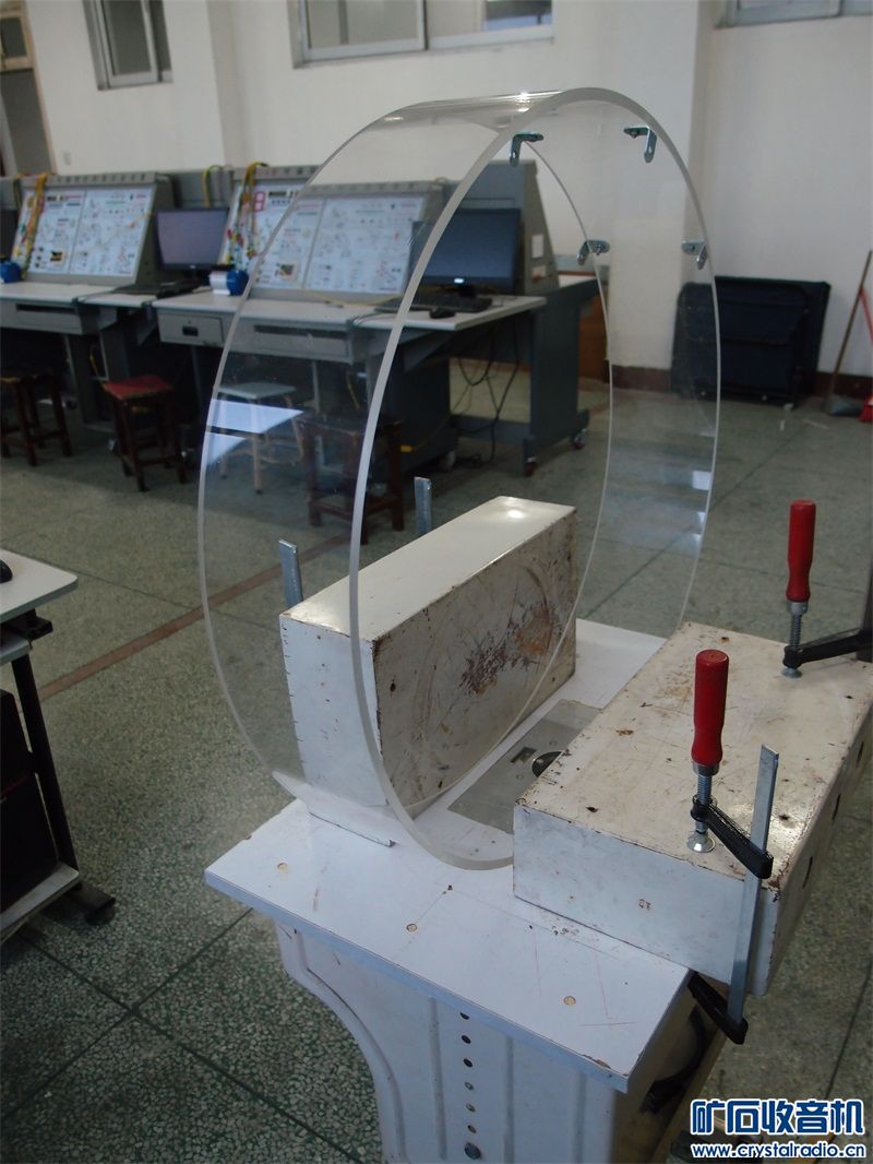

               线圈管的加工制作。把检波线圈管天线管加工好沟槽后,锯开,套在调谐线圈管上,缺口部分切一块亚克力板补上,可以用热风枪吹软后压服贴。然后钻上小孔,用邦扎带穿过小孔邦扎牢固就行。不必用胶水粘牢

想问一下许老师,绕线圈的3mm线是单股铜线吗?谢谢!
 楼主| 发表于 2019-2-2 23:13:41 | 显示全部楼层
smchun 发表于 2019-2-2 23:07
新年又做新矿机,新矿机收听效果喜人。

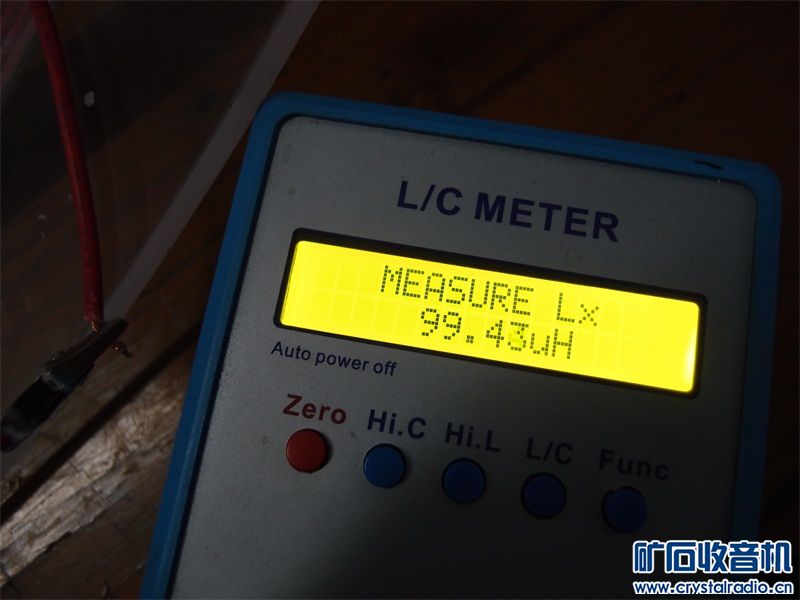

是多股软电线,只要外径接近三毫米左右就行,有点误差也没有事,相差不了多少,用外径三毫米的李兹线也可以,但李兹线的线头过粗,插进接线柱不太方便,而多股软电线,又能实现间绕,线头又细一下,方便插进接线柱安装。电感量在一百UH左右就行,
