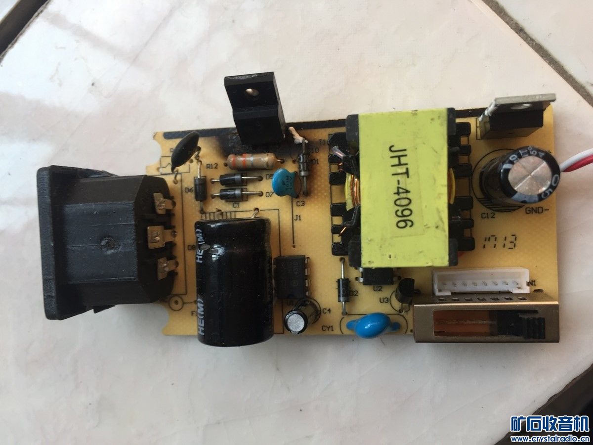

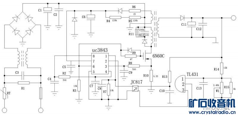

用了近10年的笔记本电源适配器坏了,便随手拿了一块10--24V可调电源适配器充电源用,心中忐忑这电源肯定没有本本原配质量好会不会出问题,但心中有个声音告诉我,本本用了10年就是不坏,如真有不幸,刚好有理由扔之。果不其然用了半月,某晚一声暴响,层内空开跳电,复位后用了10年的本本一命乌呼。笔记本电脑电源标称19V 4.5A,这个可调 电源适配器标称在19V时可输出4A,为何会暴,随打算拆解看个就竟,发现此电源还是比较缩水,EMI防干扰和防雷电路己完全省略,散热就一8CM*5MM左右铝片,电路基本为3843标最简电路.19V下输出4A有点困难,3A可有差不多,之所以暴掉可能主要还是散热不够 ,超温所至。外观看场管5N60C烧坏,0.33R 1W电流取样电阻烧暴,随后检测UC3843完美归西,3843的6脚驱动输出上的二极管1N4148烧坏。春节将至买的原件只能节后发货了。总结:仔细查阅了UC3843的IC 资料,期实UC3843功能还是比较完善,一般用于150W以下的小功率开关电源上,外围电路简单,各种保护功能完备,只要做好散热不过度缩水能满足需求。 IMG_9041 (复制).JPG

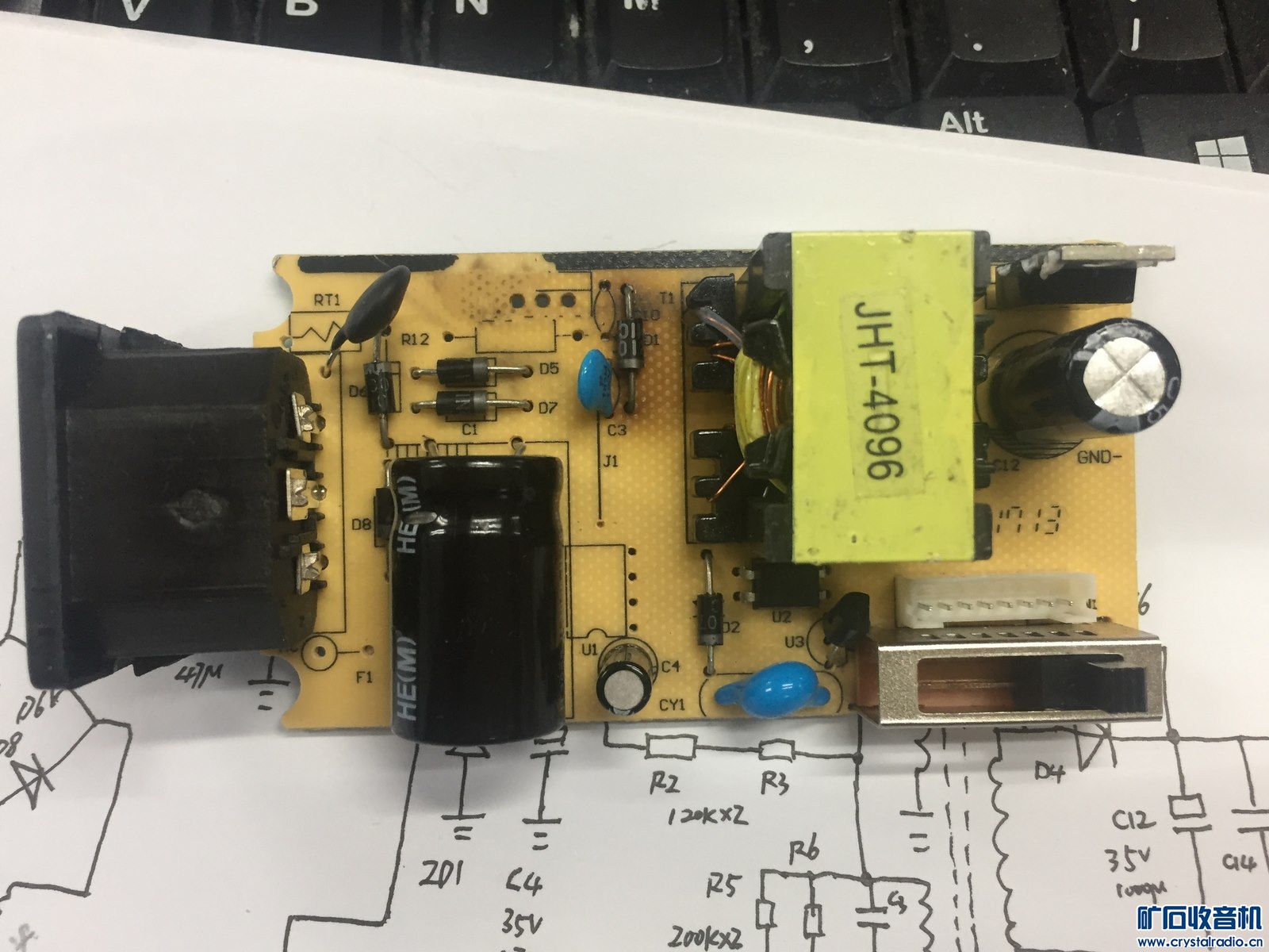

昨天网上买的器件到了,换上所有元件,通电从12V到24负表测电压都正常,不带载放置了一会发现外壳发热较大,估计空载电流可能大了,用功率表一测,12V电压空载3.4W比另一个12V电源2.2W,大了许多!
找了一同款电源,除调压部份外,基本相同
找了一同款电源,除调压部份外,基本相同
