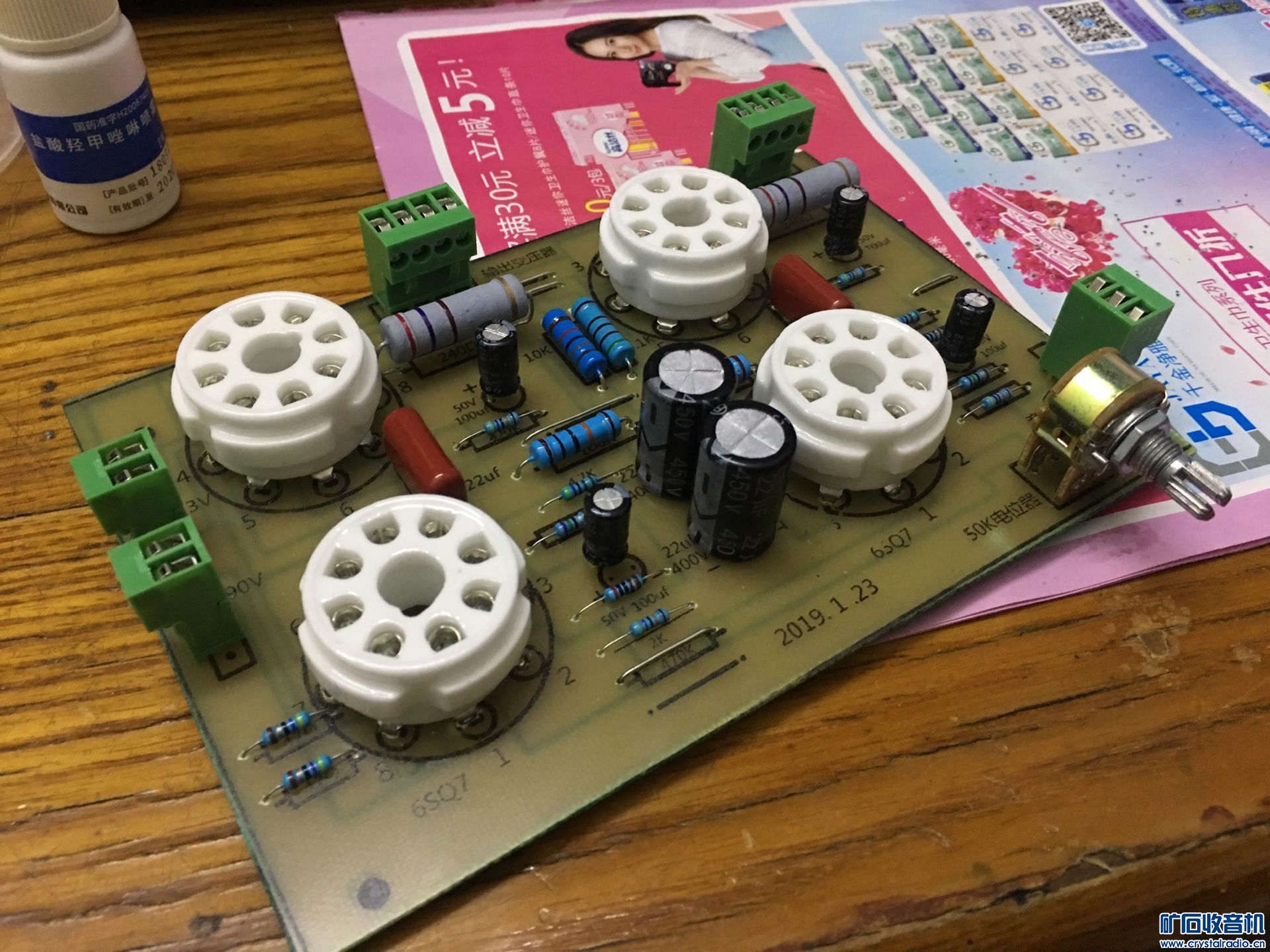

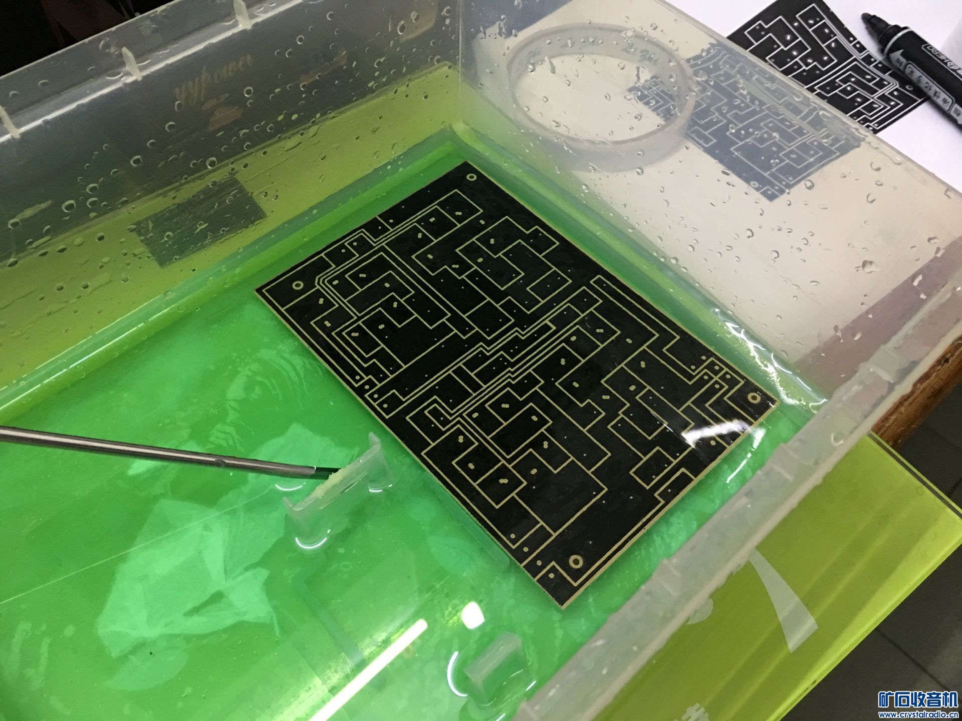

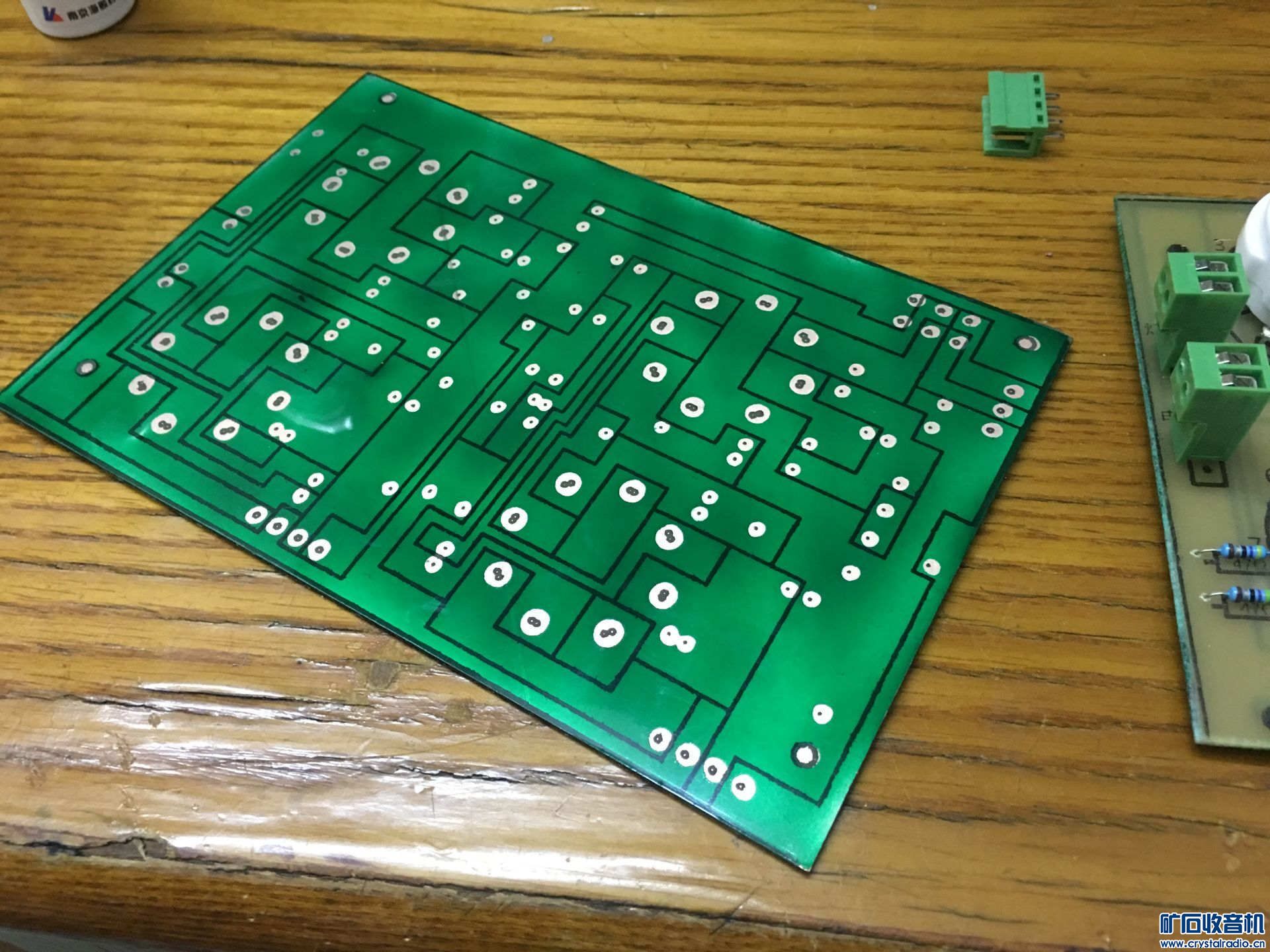

PCB胆机电路板制作,在电脑上用电路图制作软件把电路制作出来,用激光打印机打印到热转印纸上,用烫斗就可以把电路图转印到PCB覆铜板上。把转印好的覆铜板放入铜板腐蚀剂中,腐蚀完成擦干净抹上绿油,用菲林片打印焊点覆盖在绿油上面,用紫外灯照射凝固,撕开菲林片用酒精擦干净。背面元件标识也是用热转印方法。然后打孔焊接元件制作完成。

楼主这台机器的电源变压器和输出变压器位置不合适,容易造成感应交流声,实际听音效果如何?
PCB板装机看着是很漂亮,但对电子管来说却不是最佳的方法,推荐搭棚焊。
发表于 2019-2-2 16:44:31 | 显示全部楼层

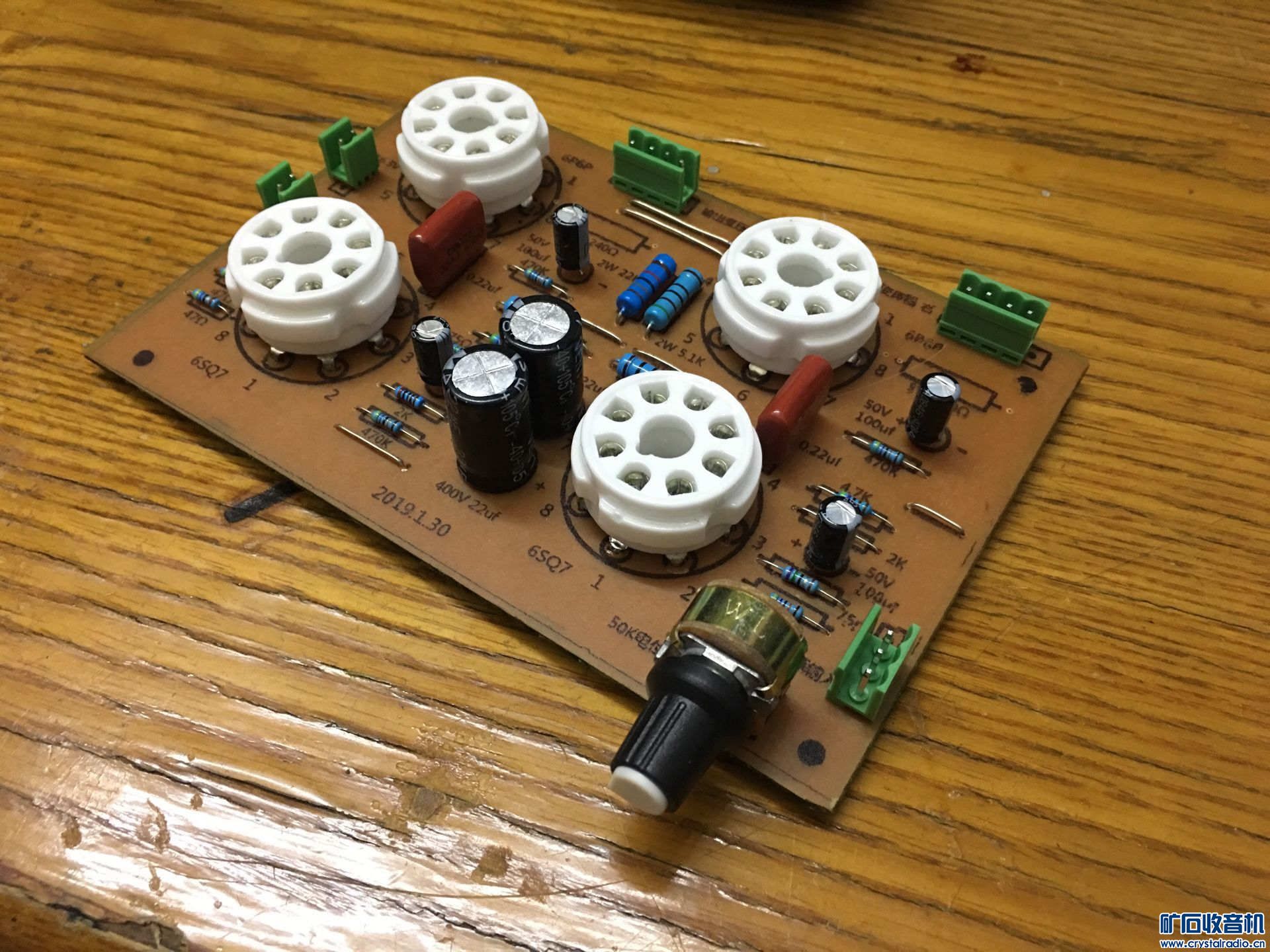

线路板走线间距太小了。尤其你使用的是纸质基板(看图好像不是环氧板)更容易出故障。实验完成后、建议重做PCB 板。
发表于 2019-2-2 15:34:10 | 显示全部楼层
线路板间距大一些,减少尖角,避免爬电

设计印刷电路犯了一个致命错误,覆铜板走线与地端或者其它线路间隙太小,由于工作电压高容易漏电出故障,尤其是南方霉雨季节。

机机做的不错,线路板也挺好,但是线与线间的距离太小,容易爬电。这不是晶体管线路。
发表于 2019-2-2 14:37:53 | 显示全部楼层
真空管的PCB不光是考虑走线的连接,同时要把线路走线的线间电容(可能会造成不良耦合,反馈)及高电压的放电间隙(使用气候,环境等条件影响,电路可能产生短路放电。)放在首要地位,所做的PCB并不符合技术要求。

请教涂绿油和焊点的详细制作过程

机箱太小了没有位置放,机箱下面有一张铝板用来安装变压器和电路板,把铝板接地一点噪音都没有
